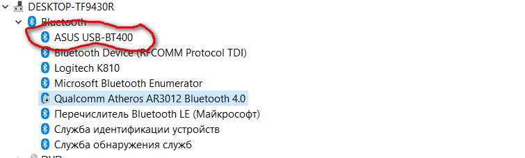

Всем привет. Может кто сталкивался, помогите пожалуйста. После переустановки Win10Pro ( после последнего обновления 21Н1 ушла в “синий экран” ) не подключить Logitech Bluetooth K810 ( Блютус клавиатура ) к моноблоку Samsung dp700a3d. Думал дело в левой версии Win10 ( самому было лень, мастер знакомый свою сборку воткнул, на ноуте у меня стоит, к ноуту и смартфону клава подключилась ), потратил вчера пол дня, поставил свою официальную, с офф сайта. Не подключить, не видит. Нашел у себя универсальный Logitech Bluetooth адаптер, думал через Logitech Setpoint подключить, ни фига. Дрова и устройство удалял, откатывал назад, обновил все дрова с помощью DriverBooster , вот уж не знаю что и делать.

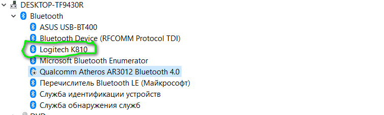

Может надо кому.
Решение проблемы.
В сети куча жалоб на драйвер Qualcomm Atheros AR3012 Bluetooth 4.0, с ним в Win10 перестает работать Bluetooth, при том напрочь, не помогает ни чего абсолютно, какой то конфликт драйвера и Винды, ни те, ни те вины не признают и кивают друг на друга, козлы в общем. Но к примеру моя клава сейчас стоит больше 10ти рублей и просто так ее лишаться глупо. У сына нашлась не нужная Bluetooth “пипка” Asus, включаем, устанавливаются дрова автоматом, обновляем дрова до последних, отключаем гребаный Qualcomm и … вуаля, Bluetooth работает .
Наслаждаемся работой любимой клавы :vulcan_salute:
p.s. “пипка” Bluetooth адаптер Logitech USB Unifying Receiver с ОЗОНа не помогла, 989 рубля выкинул на ветер :sweat:
p.s.s. ASUS USB-BT400 вот он https://www.dns-shop.ru/product/0f4e0cb7e48f3120/bluetooth-adapter-asus-usb-bt400/
Вернуть можно в течение 30 дней.

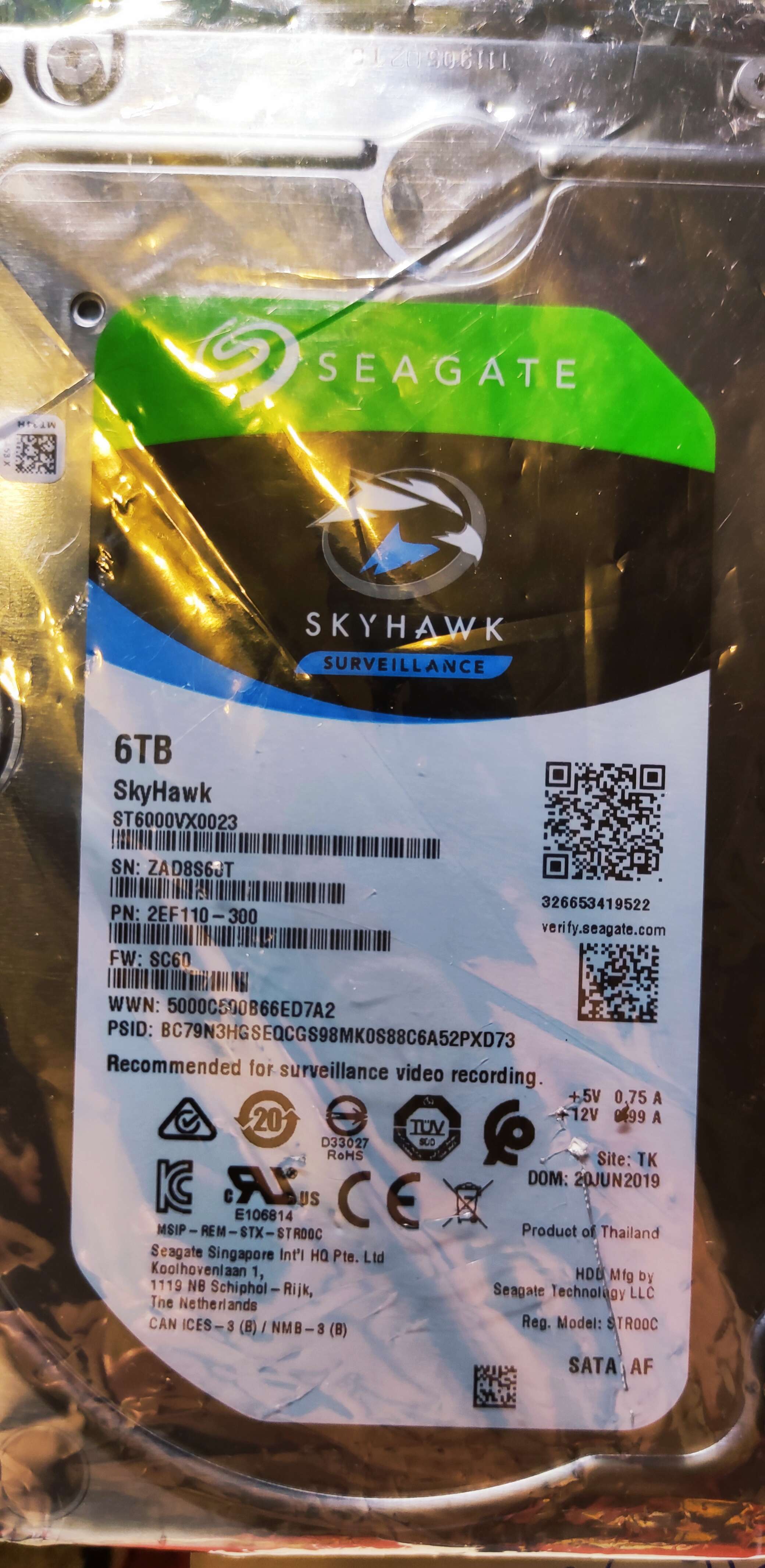

Чем такой HDD отличается от HDD для домашнего компьютера? Без проблем будет работать дома в компе?
По-моему, они заточены под последовательную долговременную непрерывную запись… работать будет и в домашнем. ))
У меня был очень плохой опыт с Seagate, внешний на 3GB, только гарантия закончилась, вышел из строя без восстановления ( в смысле за разумные деньги ) … теперь на внешнем WD black 4GB, лет 6 уже трудится верой и правдой…а внутренний для качества музыки ( да и вообще для быстродействия ) лучше SSD, лучшие SSD Samsung серии Pro ( у меня еще первая версия 850 1GB, лет 6, просто сказка ).
У меня есть обычный Seagate на 2Tb, доволен, проблем нет. А этот зять бонусом отдал. Просто первый раз сталкиваюсь с HDD для записи видео.
