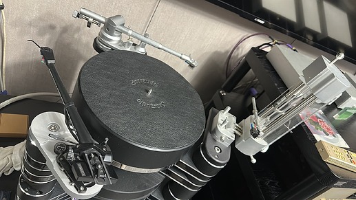

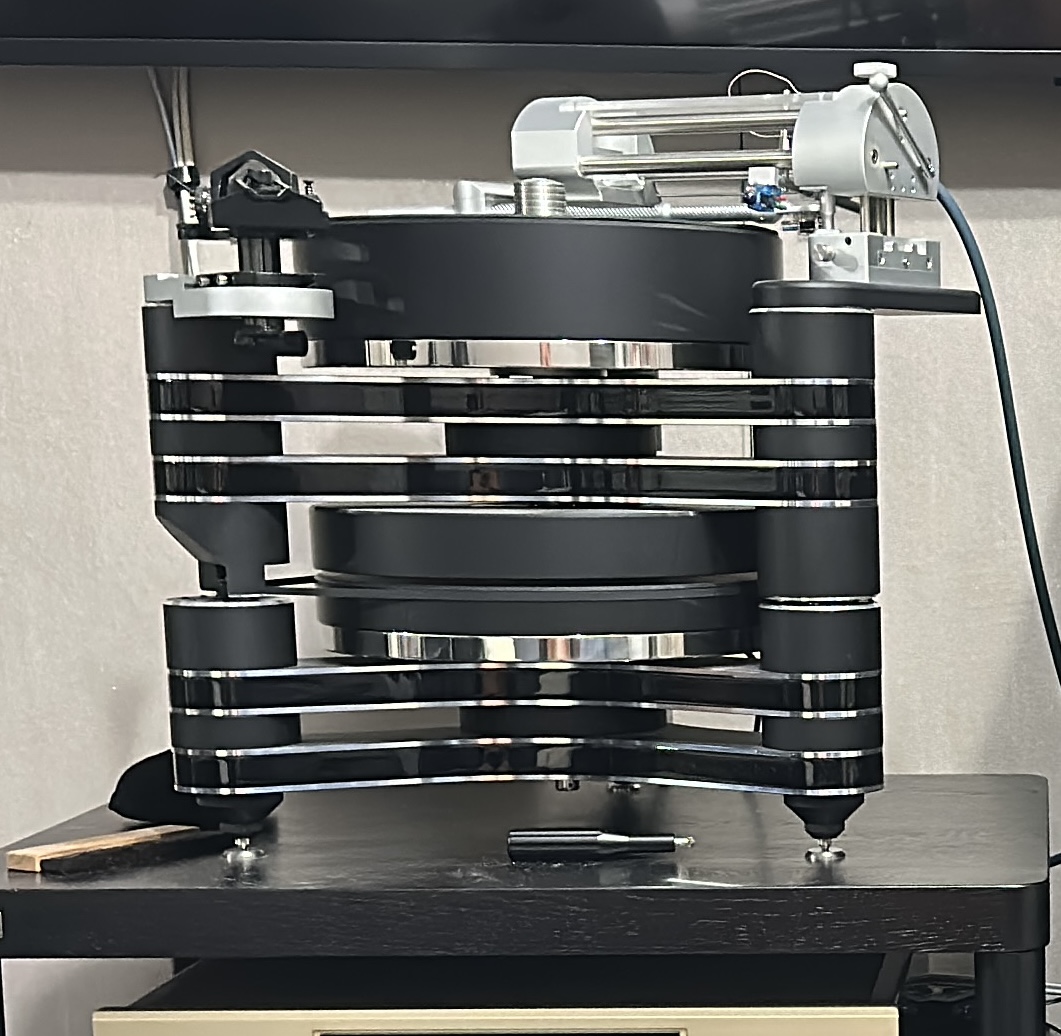

Еще как-то мне режет глаз торчащий сзади провод, понимаю что по-другому никак, но некрасиво
Не видел никогда такого)
До этого только настенные видел тангенц.
Master innovation тут лишнее!)) это просто Clearaudio tt5 самый простой тангенс от clearaudio!
Вот это называется master innovation и на него чаще ставят tt2 ну или tt1

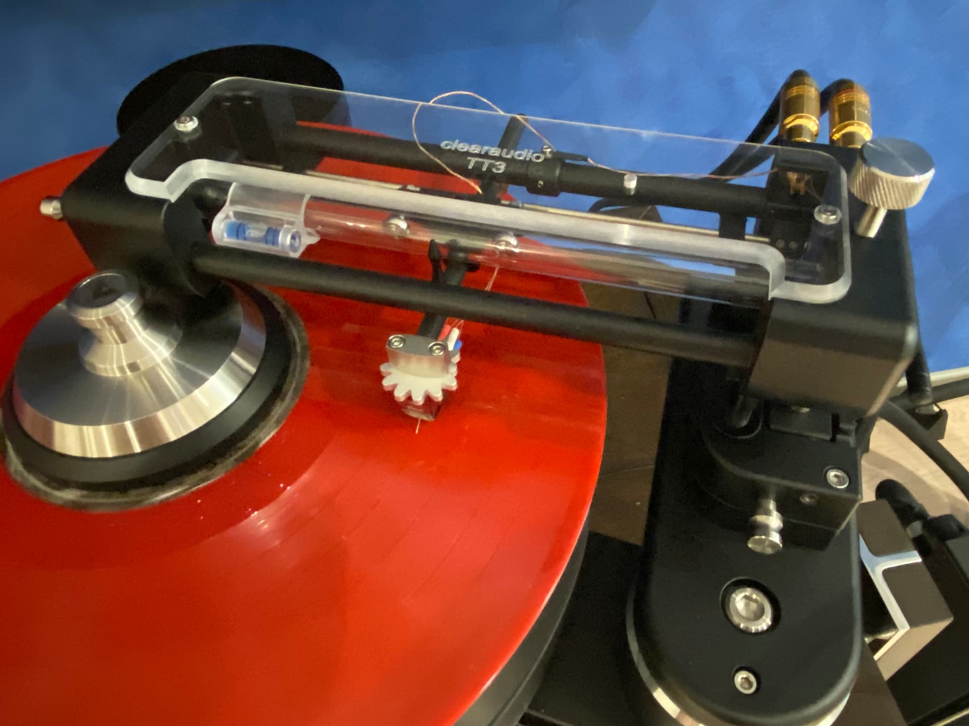

Clearaudio TT3

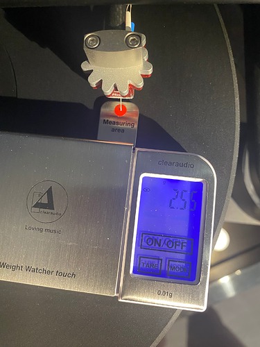

А какая прижимная сила стоит? 2,8?
Как пластинки менять, оно сдвигается? В крайнем положении фиксируется?
Просто поднимется в верх! И все входит и выходит!)

К сожалению он у меня стоит и ждет сваей головки! И уже достаточно давно! Как то под него купил головку zyx dynamic но она на нем не смогла корректно работать, мне кажется что из-за маленькой (2гр) прижимной силы, постоянно заикалась больше ставить было жалко головку в итоге под эту головку купил тонарм Clearaudio universal, потом пробывал ставить на него zyx omega сделал 2,3-2,35г почти не заикалось но все же иногда проскакивало но все равно головку жалко! Рекомендованная ПС 2 грамма для головки! А так в теории тангенциальный тонарм считается идеальным решением, так как он считывает информацию с пластинки в таком же положение как и она была записана, по сути идеальное решение только дорогое!) на данный момент использую SME V и он пока перекрывает все мои потребности хотя я даже еще не использовал демпферную жидкость для него.
Вот такую штуку от производителя clearaudio я ипользова тк головка очень лёгкая 7 грамм, и тонар расчитан минимум 7 грамм головку
Та же фигя с заиканием была на таком тонарме у моего знакомого. Помучился немного. Победа пришла с установкой 103-го денона🤫

А какие ещё головы пробовали с этим тонармом? Если тангенс не работает с головой при штатном для неё прижиме, то это проблемы тонарма.

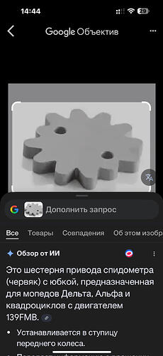

Поиск по картинке работает очень интересно!)
Нет только эти две! Всякое возможно, но мне кажется что это все сложности настройки!
