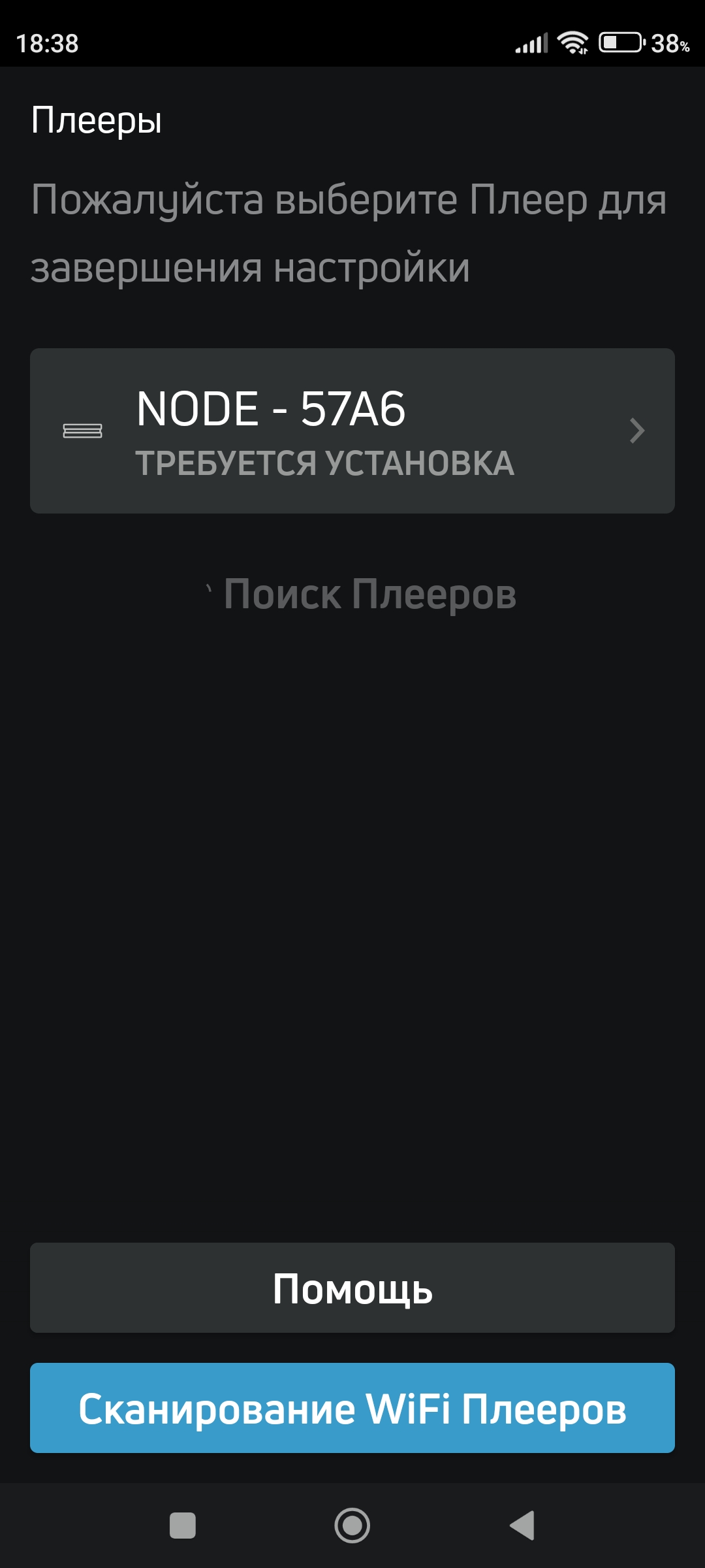

Пока терплю неудачи.Приложение стало его видеть,это уже шаг вперёд. Начинает сразу обновлять прошивку,и тут опять происходит сбой минут через 15, пишет что не получилось.Думаю что делать дальше.

Так не ставится. Он ее сразу обновлять начинает,меня не спрашивает )) попробую ещё раз прошивку закинуть и подключится по винде через приложение. До это пробовал с андроид и Айпад.
А вы ethernet кабель отключите совсем. Прошивку восстановите с флешки и потом подключитесь к Wi-Fi
Буду пробовать все варианты.

Открыл. Сразу пишет требуется обновление,выбора не даёт и в само приложение не зайти.До перезапуска заново по юсб,все было то же самое. Начинаю устанавливать и он виснет. Сейчас хотя бы Споти работает.
