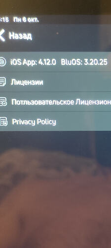

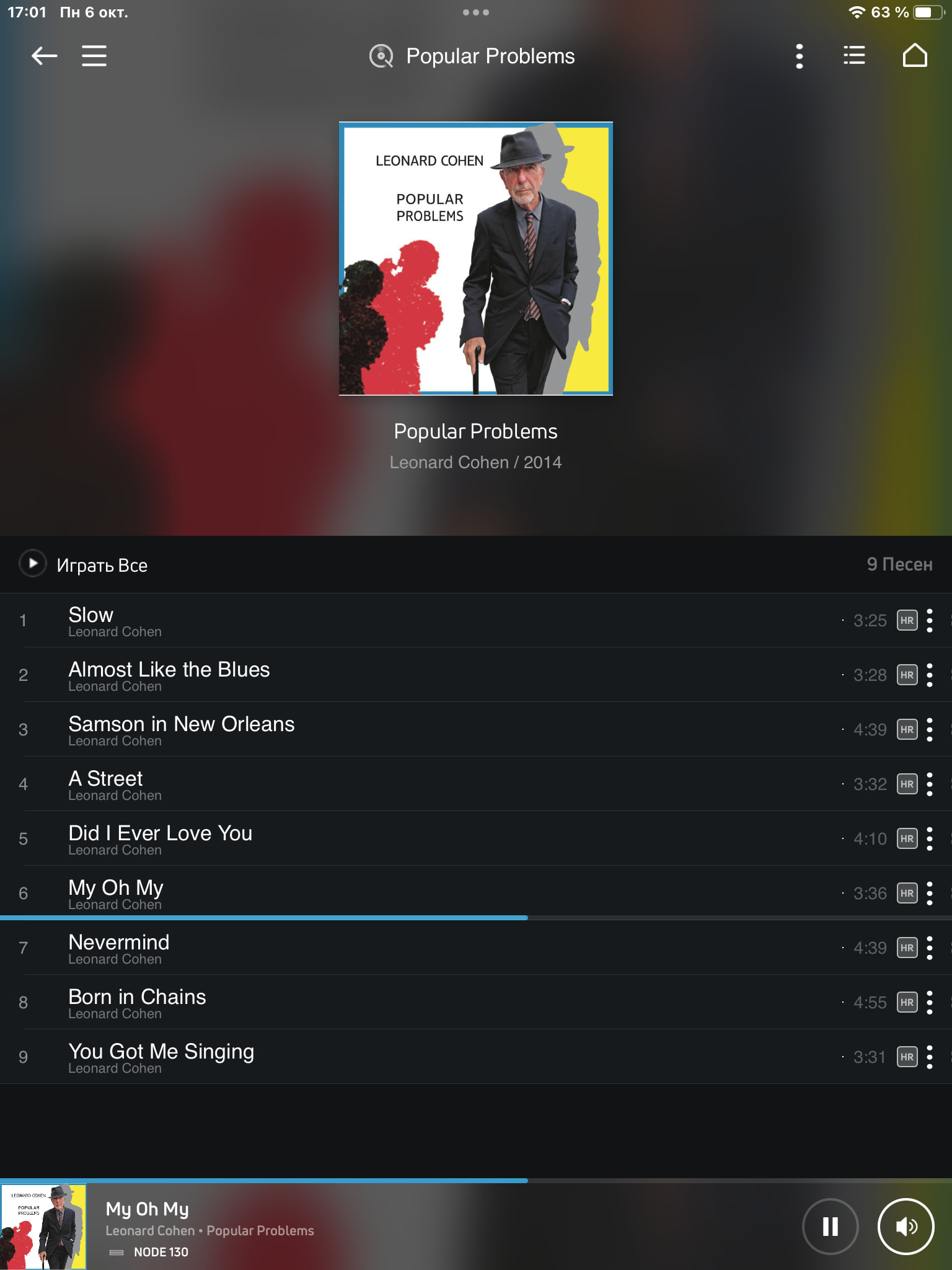

Все получилось ) на Айпад мне удалось реанимировать nod. Путём долгих перезагрузок и манипуляций. Прошивка по USB файлом. Потом ещё одно обновление. После которого он опять зависал.Купил новый роутер Кенетик по совету хорошего челове а из нашего бара ) потом я перешёл на свой российский эпл айди на Айпад. Снёс приложение. Залил заново. И все по новой. USB. Потом Обновление.до предыдущей версии. Все открылось. Забыл сказать,после обновление по USB ,я сбросил nod на заводские настройки. Сейчас приложение проностью открылось,но с заводскими настройками,нужно вбивать снова свои аккаунты стриминга. Предложил обновиться,но мне ссыкотно пока )) отложил на 24 часа. Времени больше нет. Вечером продолжу эпопею.Сейчас собираюсь на работу и слушаю радио парадайз с приложения !) на андроид пока не пробовал. До этого не хотел открывать.
Кобуз работает! Все функции nod 130 восстановлены. Парни,Спасибо всем за помощь,без вас я бы не справился!До самой последней версии решил пока не обновлять.Подожду пару тройку дней
Ну вот теперь у вас есть возможность скинуть лог файл в поддержку Нада. И я бы этой возможностью не пренебрегал. Пусть посмотрят, все ли работает как должно или есть проблемки. Там же и узнаете, стоит ли дальше обновляться и возможно в чем была проблема в предыдущей попытке
А можно скрин, какая прошивка корректно сейчас работает?
Обновлять опасаюсь.,боюсь что слетит.Опять все заново.придется делать. Сейчас все работает.
Ну и не надо пока. По мне так BluOS 3 даже лучше выглядит и работает стабильно, чем четвертая со своими украшательствами.
Вот,вот. И мне так показалось. Подожду или вообще на ней останусь. Главное теперь всё работает!

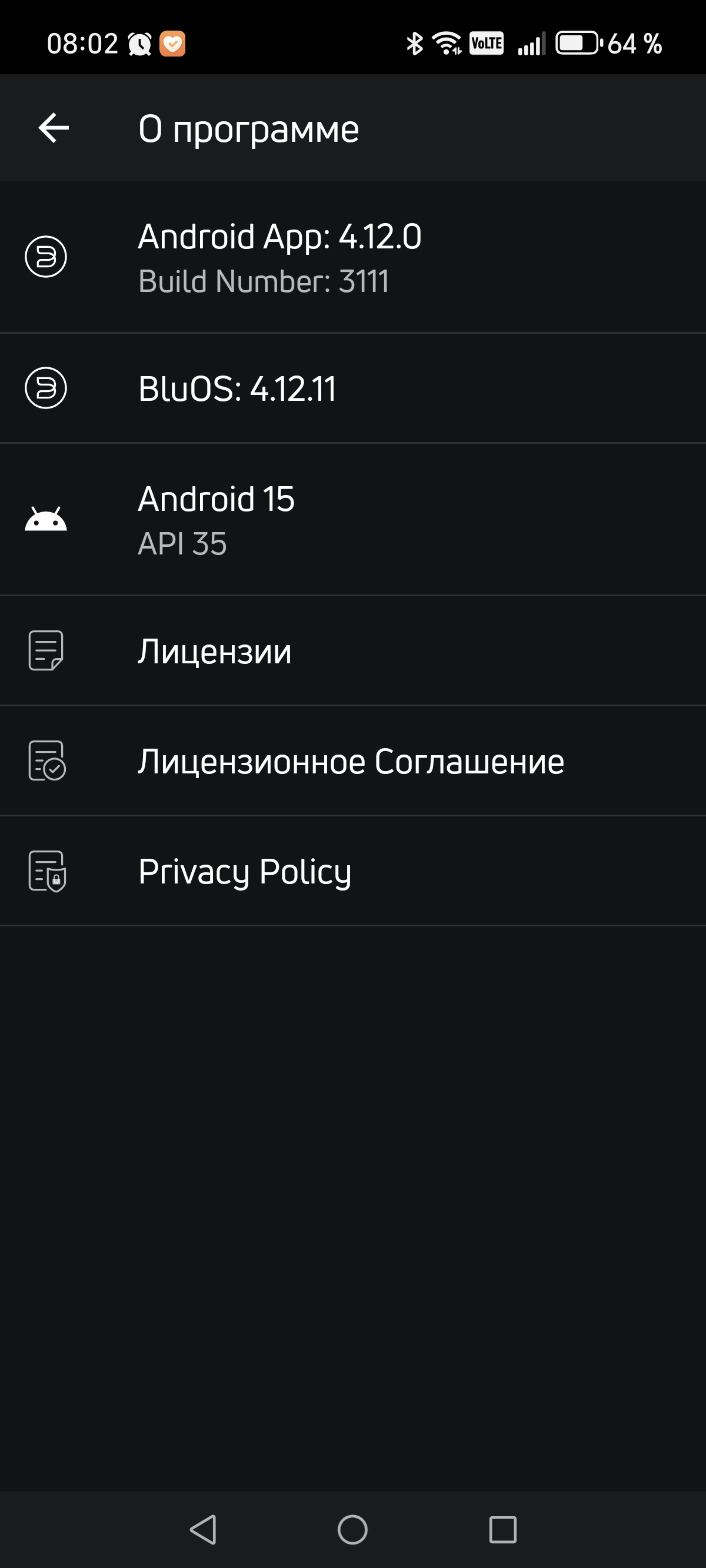

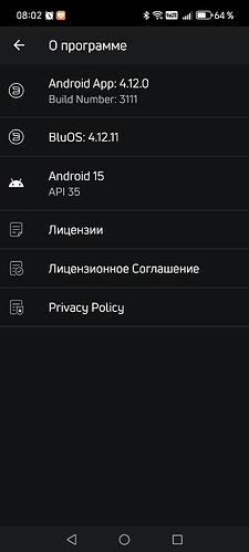

В общем на андроид nad работать на хочет! Уходит в перезагрузку что бы обновить до последней версии и дальше все то же самое что было до этого.Хорошо что на Айпад все легко откатывается назад и конектится,пришлось проделывать все манипуляции заново. Благо что все это происходит быстро,когда знаешь что делать. На Айпад то же не удалось обновить до последней версии,так же уходит в загрузку и в ней остаётся.Сейчас все работает,но только на Айпад,и со старой версией прошивки. Возможно со временем что то изменится. Пока останусь при своих и буду слушать музыку.
P.S во время сбоя прошивки nad был подключен по HDMI к телевизору и работал как полный ЦАП для просмотра кино.В этот момент телевизор находился в рабочем состоянии,но nad не принимал участия в озвучке,находился в режиме ожидания. Прочитал что из за подключения по HDMI были сбои новых обновлений и у других фирм производителей техники. Возможно дело именно в этом. До этого никогда не обновлял аппарат при таком подключении и все происходило быстро и без сбоев!
