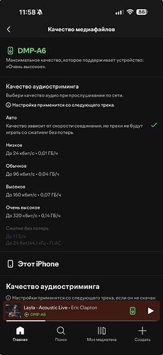

Именно так и сделал, Spotify про Eversolo сразу пишет, что максимальное поддерживаемое качество Очень Высокое, а Lossles невозможно выбрать, хотя на телефоне без подключения к стримеру играет. Хотелось бы такое же и про Bluesound узнать?
Интересно. В моем приложении качество воспроизведения настраивается без привязки к конкретному девайсу, просто для аккаунта и разных условий прлучения интернета, а у вас с превязкой к девайсу судя по скрину.

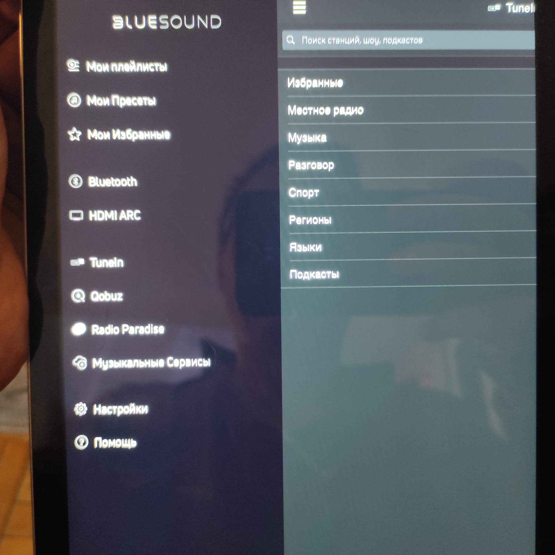

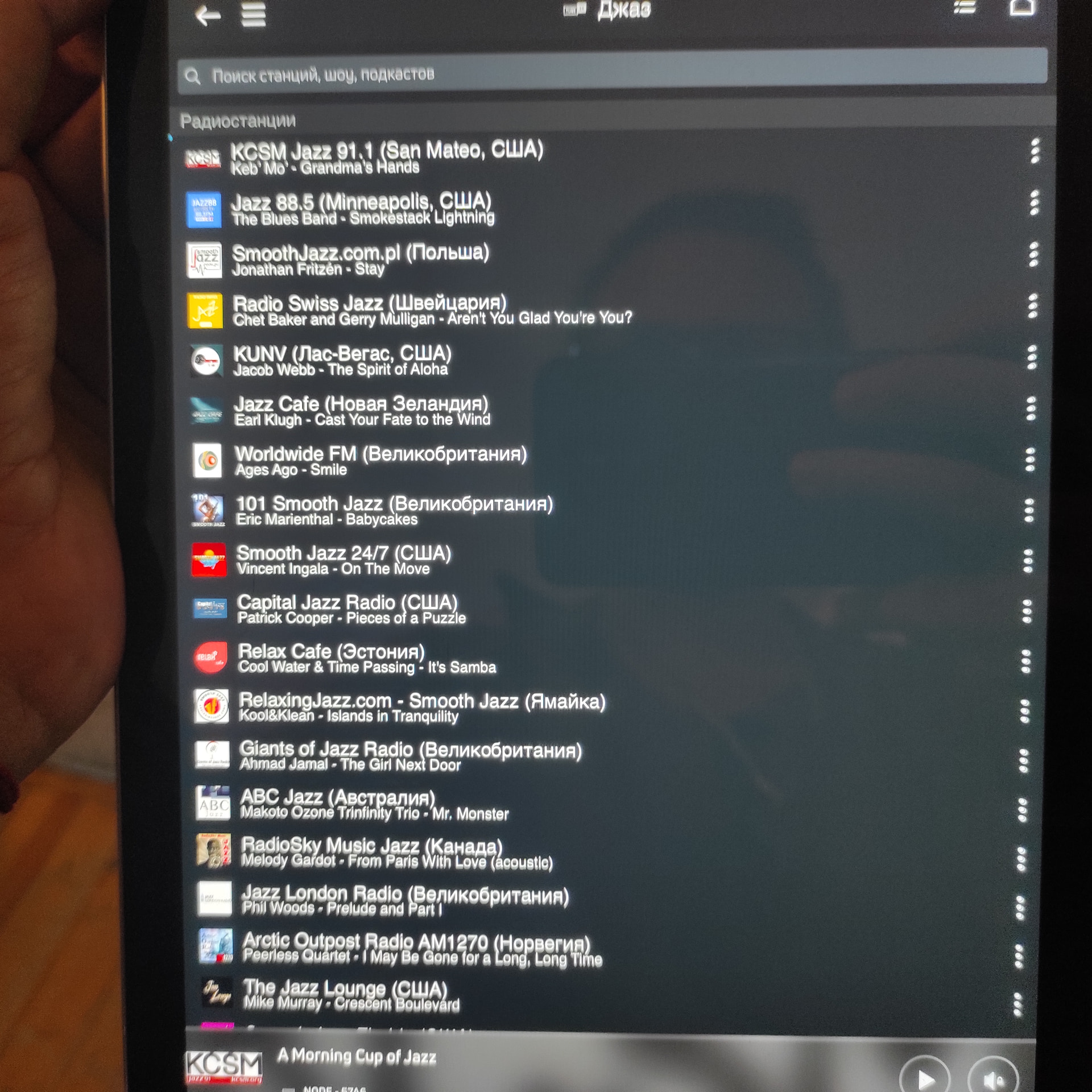

В приложении открыл для себя радио TuneIn очень много станций со всего мира. Что то раньше не обращал на это внимания. Слушал только Radio Paradise
Ну прям круто.
Немного поправлю, не tunel туннель а tunein тюне ин
Последнюю буковку пропустил,сорян.Предпоследняя не L ,а большая ай- I :wink:
