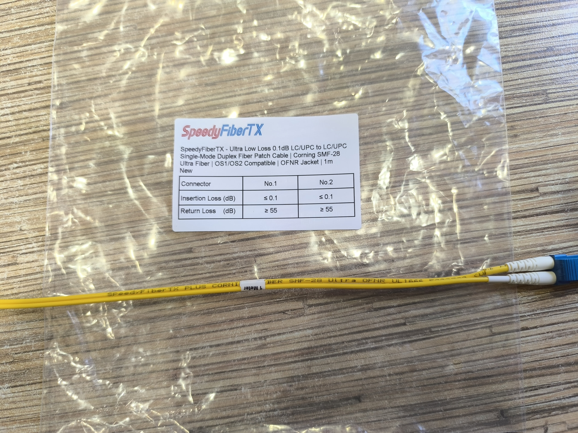

SpeedyFiberTX Cоrning SMF-28 Ultrа
Спасибо ребята за идею :handshake:, вторые сутки слушаю, звук точно лучше чем у Евролан, не в разы понятно, но лучше и это слышно в моем сетапе. Если не жалко примерно 80$, то рекомендую однозначно.
p.s. лазерная гравировка на кабеле четкая, не похожа на китайский ширпотреб, думаю оригинал.

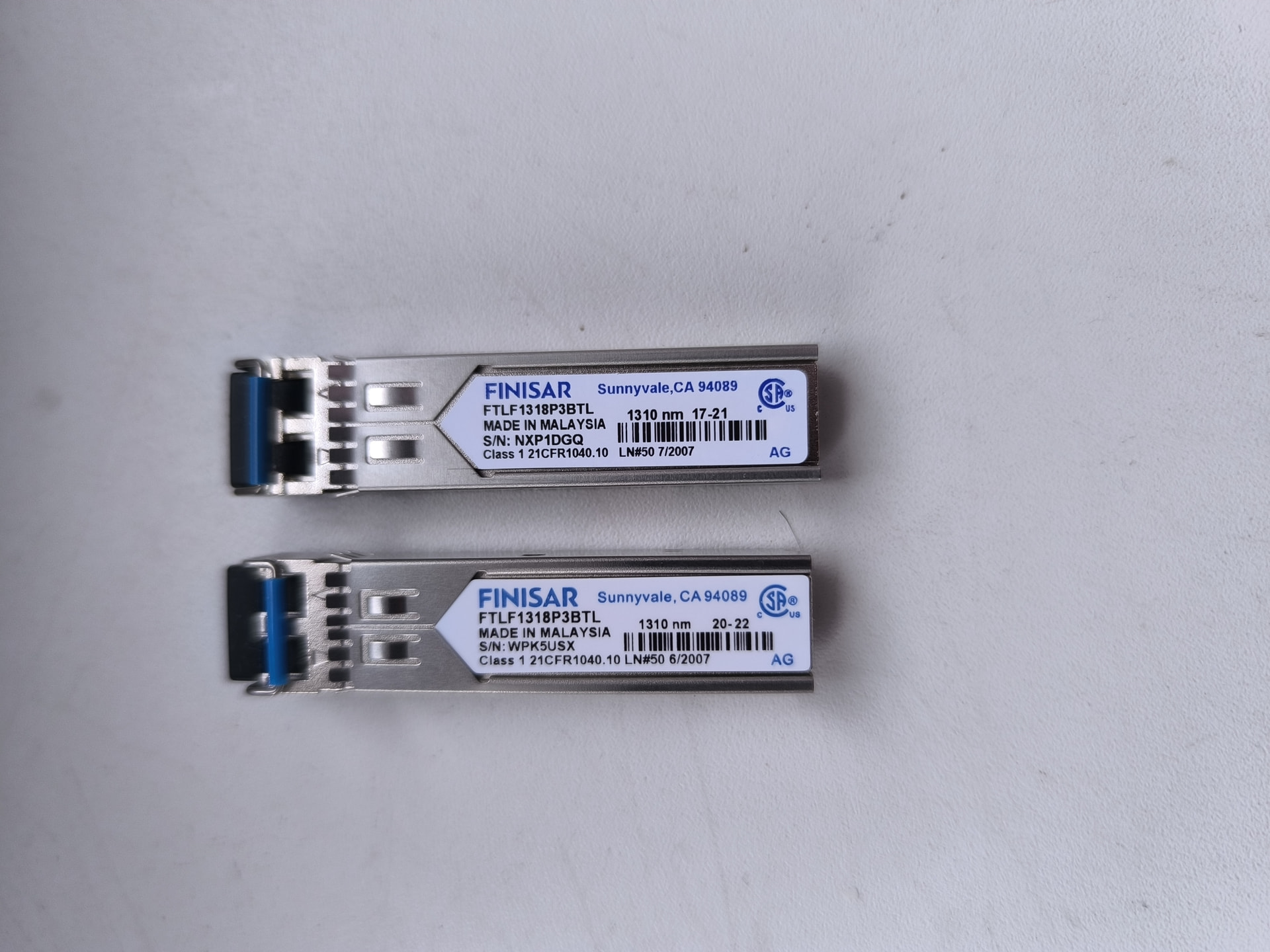

Выше и номера разбирали и наклейки печатали. Шрифт на наклейке выпуклый у ориги, сам материал наклейки как бы типа полупластик. Не факт, что на озоне в купили подделку. Но у Никиты точно верняк.
Это не китайский ширпотреб, а тайваньский. Но продавец вас и тут обманул, это не та модель, что они назначили для стриминга. Я, выше скрины клал, какая маркировка на той. Но, повторюсь, уверен чистый маркетинг и оба этих кабеля не отличаются ни на атом

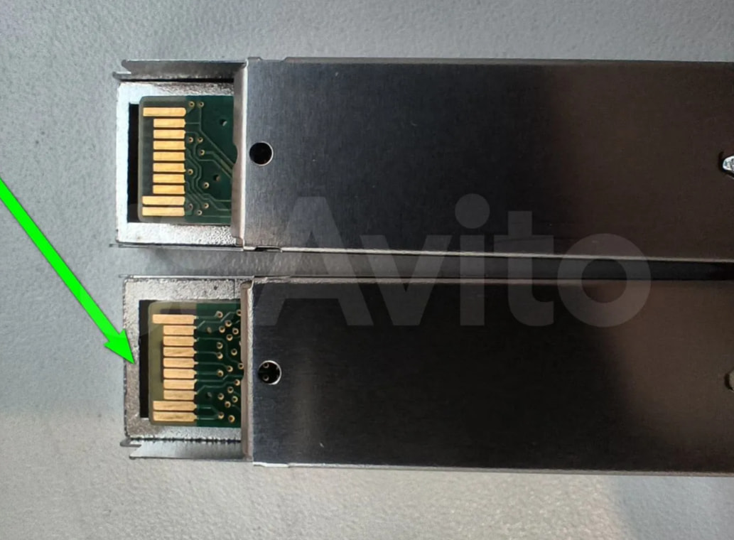

Верхний с Али, нижний с АВИТО от Никиты.
По стрелочке, с АВИТО:

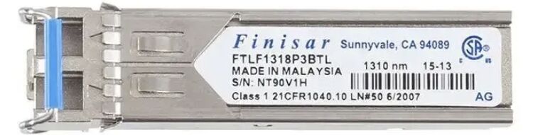

Самый главный ляп подделки - номер месяца в сроке выдачи лицензии - 7 вместо 6

На озоне, где я заказал, вообще вот такое фото
UPD точнее такое
Там бу модули наверное. Я брал как то на озоне. Но на озоне легко вернуть, так что если что. Игорь, вы не опечатались насчёт Озона? Никита на авито был
Сори, опечатка, АВИТО конечно :hugs:.
При получении сравните мое фото платы. Сейчас у платного Джимини спрошу …

Курсивное написание — это старый корпоративный логотип компании, от которого они отказались много лет назад при ребрендинге. Появление модуля с такой наклейкой на маркетплейсе говорит о том, что перед вами один из трех вариантов:
  • Восстановленное оборудование (Refurbished): Это наиболее частая практика. Модуль отработал 5–10 лет в стойке дата-центра, после чего сервер списали. Трансивер вытащили, протерли спиртом и продают на ОЗОН под видом нового.
  • Китайская реплика: Фабрики, занимающиеся подделками, часто используют старые макеты этикеток, скопированные еще в нулевых годах.
  • Залежавшийся сток (New Old Stock): Оригинальный модуль, который пролежал на дальнем складе более 10 лет.

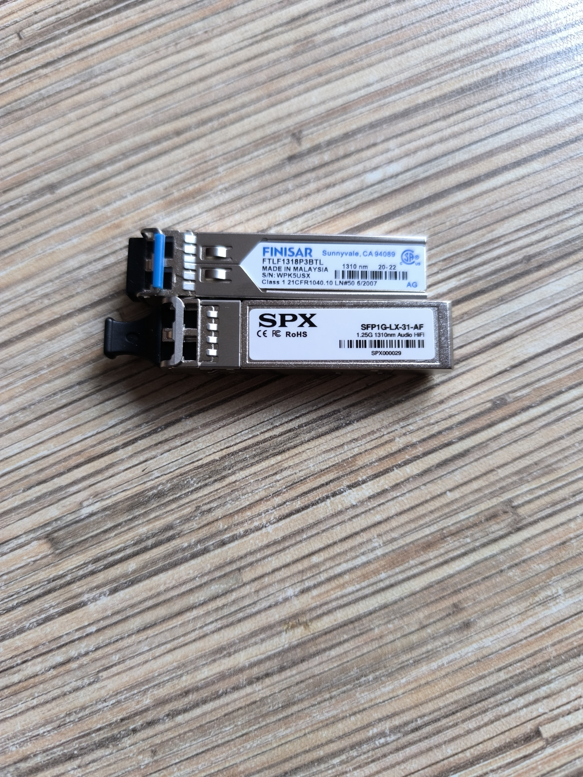

Восхищенный оптическим кабелем не большого Тайваньского бренда SpeedyFiber, решил купить SpeedyFiber Audio-Optimized Special-Spec SFP, благо у продавца с Авито они есть в наличии и по старым ценам ( скорее всего больше не повезет, подняли ценник продавцы из Тайваня. p.s. продавец- классный чел :hugs:, долго с ним общались на аудиофильскую тему, компетентен однозначно :+1:, при прямой оплате- скидон ).
Тестирую второй день, прямое сравнение с Finisar ftlf1318P3BTL от Никиты.
Выводы вкратце:
  • SpeedyFiberTX чуть динамичнее звучат и чуть выше разрешение, чуть шире сцена и т.д. ( Роман сказал нужен прогрев часов 200, Finisar то гретые ).
  • Finisar ftlf1318P3BTL от Никиты похоже действительно оригинал, потому что звук тоже очень высокого качества, а цена в 2 раза меньше SpeedyFiberTX.
  • Я себе конечно оставлю SpeedyFiber Audio-Optimized Special-Spec SFP :hugs:.
p.s. если будут какие изменения по мере прогрева, то обязательно отпишусь.
p.s.s. на фото сравнение внешнего вида 2х брендов, исполнение SpeedyFiberTX тактильно и визуально превосходит Finisar, даже фиксаторы подпружинены :hugs:.
Это просто у Романа такая цена, так то 1318 подороже даже будет в целом
И это 100% переклейка со сменой корпуса какого то OEM, скорее всего судя по маркировке FS SFP1G-LX-31
