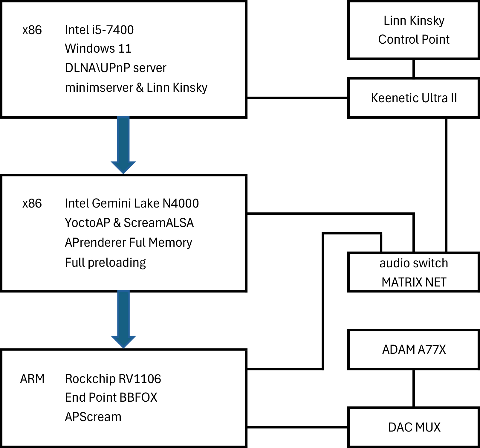

Не совсем так. Например в своём тракте я использую промежуточный сервер под YoctoAP, на котором запущен APrenderer работающий в режиме Full Memory.
Спойлер
Так вот, на него по сети с DLNA\UPnP сервера за секунду-другую сбрасывается именно весь файл очередного трека, а уже рендерер преобразует полученные данные в нужный формат и в дальнейшем равномерно по протоколу scream направляет аудио поток по сети дальше на BBFox. Так что всю работу выполняет именно рендерер.

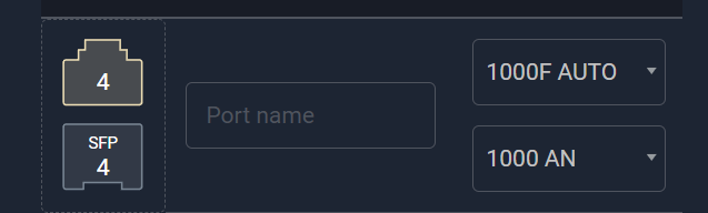

А что если на гиге negotiation выставить так?:

То есть вы фактически вручную собрали аналог идеологии Diretta, только более сложный и многоэтажный. Можно, конечно. Но тут как раз и хочется спросить знаменитым мемом можно, а зачем, если есть Diretta? ) Это уже для другой ветки - туда не готов. И какое это имеет отношение к целостности пакетов езернет и оптике

Да что это даст, проблема видимо на стороне совместимости LHY с кинетиком то насколько я понял модули дружат
