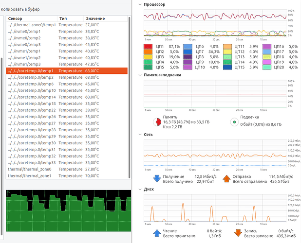

Я, послушал, в сравнении действительно, 7 как будто лишнее добавляет в звук.
Qobuz FLAC 192000/2/24
HQPE 5.9.4
AMSDM7EC 512+fs
sinc-L
DSD 49152000 (1024)
CUDA offload
