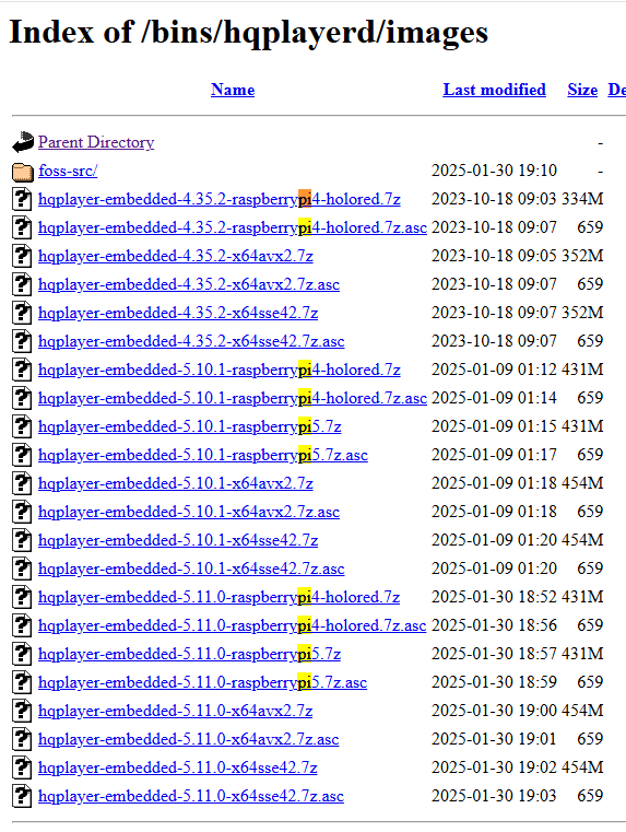

А, да: на Pi3 вроде бы нет сборки:
Обычно разработчик Юсси убирает все старые версии или становятся недоступными
Поищите раздел архив или что-то подобное, но может быть и то что под Pi 3 нет ничего
Дело в том что HQPE очень требователен к ресурсам и возможно pi 3 слабый очень для этого

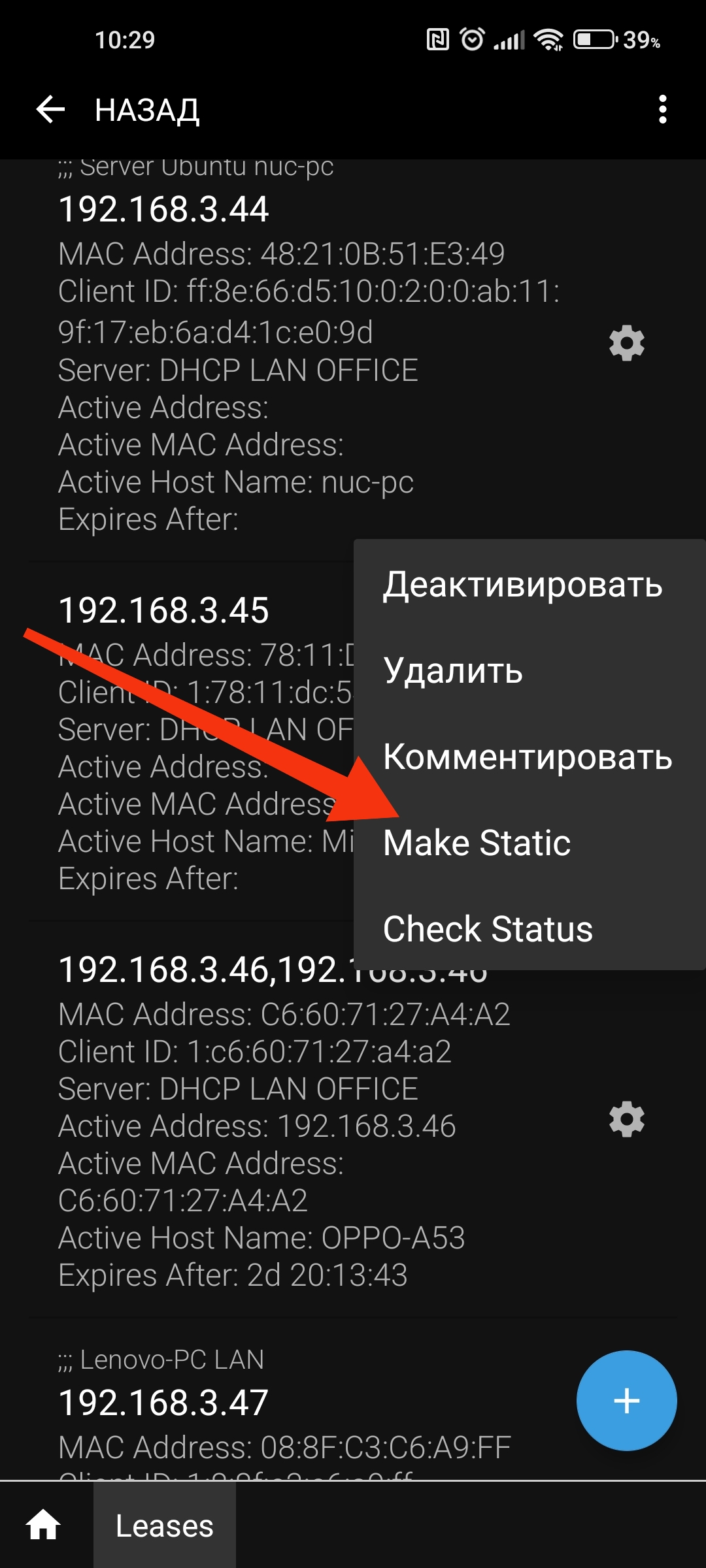

У меня на работе на mikrotik выглядит это так

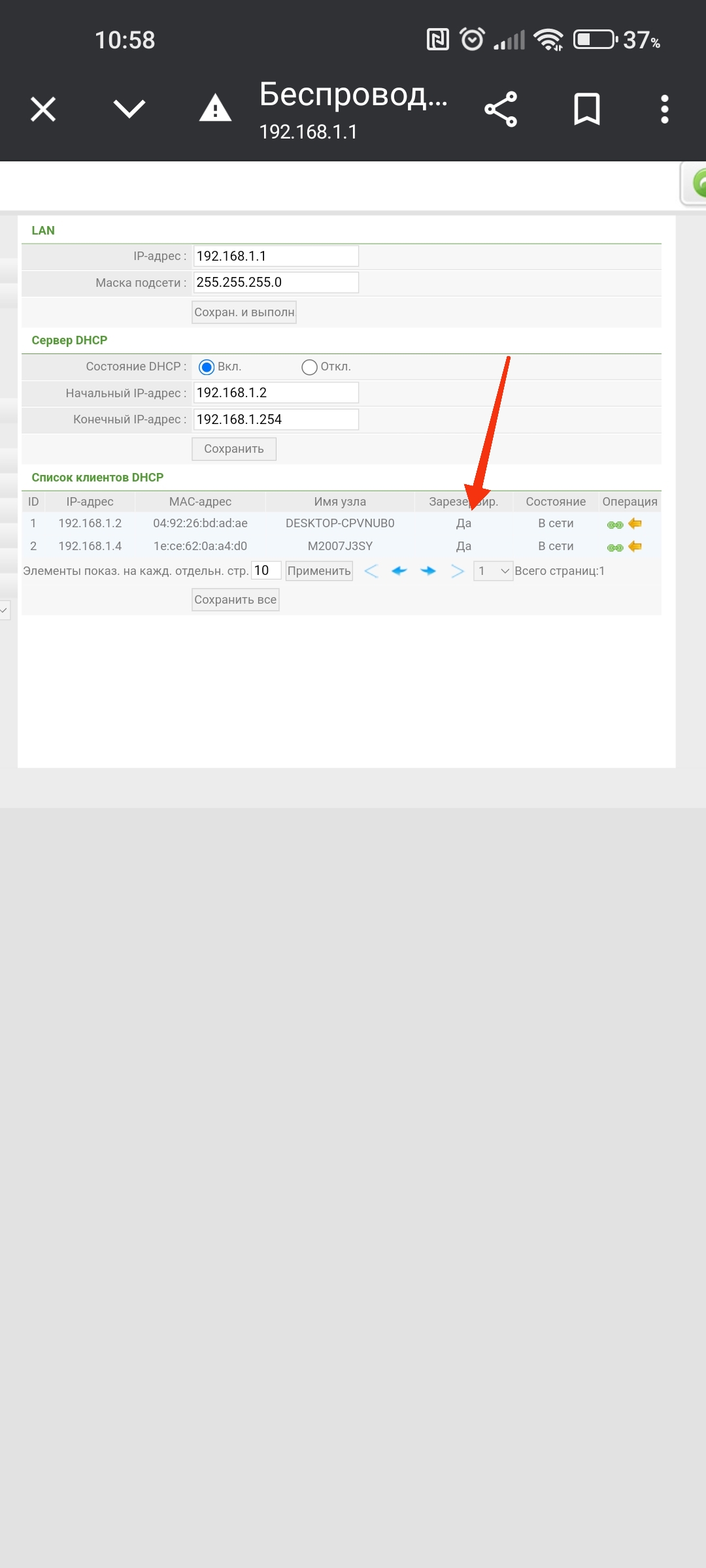

В других роутерах по другому пример ниже , как на роутере у жены на работе

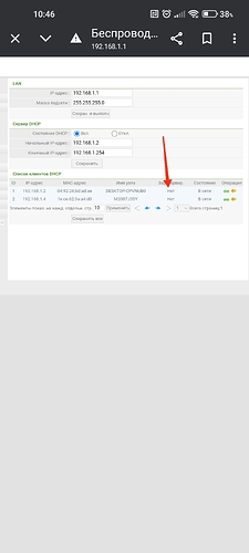

Здесь не назначены статические ip
А ниже я назначил этим же устройствам статические ip
Это самый простой и относительно безопасный метод назначить статический ip устройству который я , как пример, написал и показал выше.

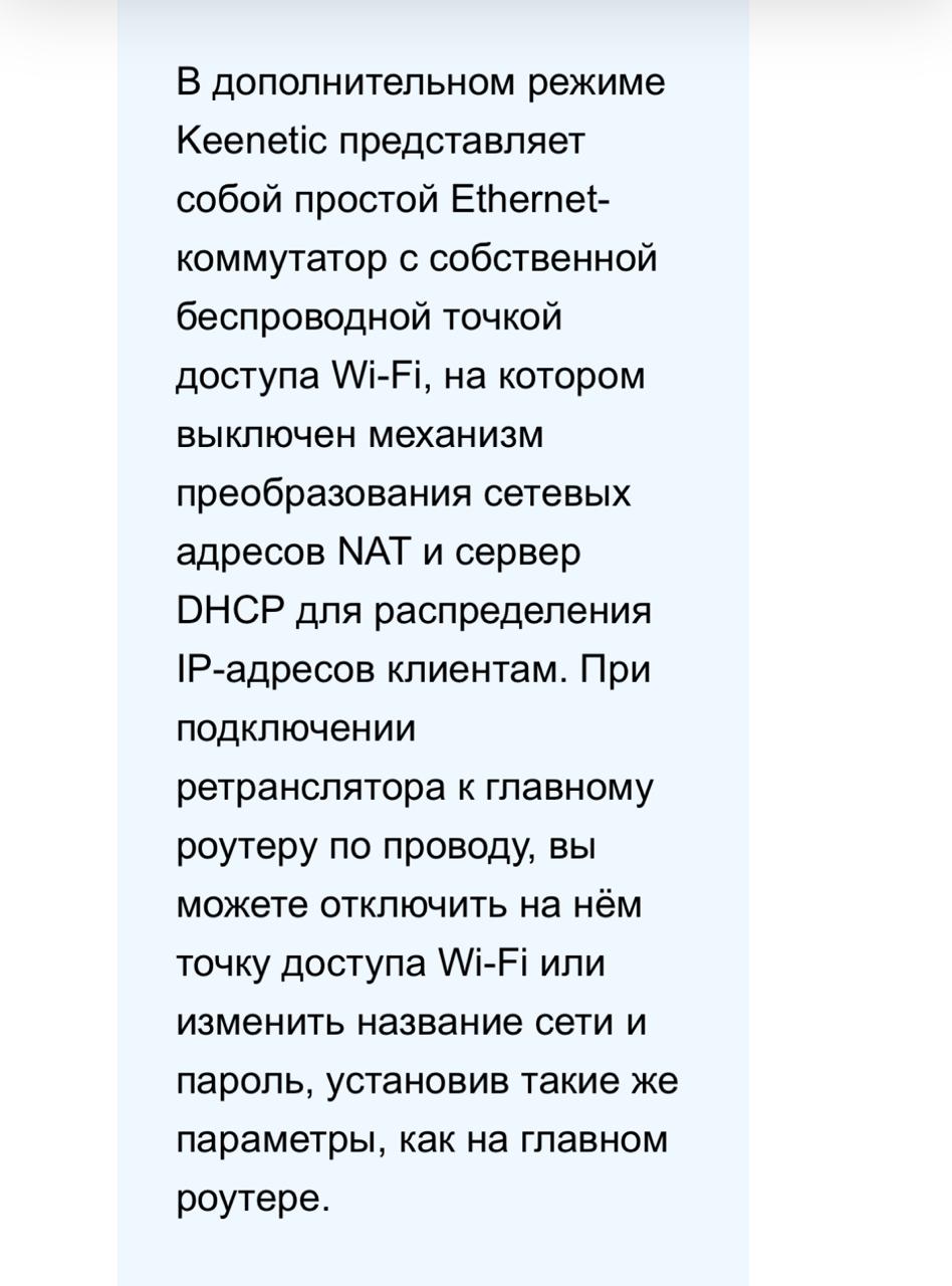

Кинетик в режиме ретранслятора работает так
И вроде как не должен сам раздавать ip и менять мас адреса.

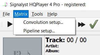

Друзья, прошу совета по коррекции АЧХ в HQP.
Есть у меня настройки параметрического эквалайзера из REW, по измерениям моих колонок с приведением их к определённой таргет-кривой.
Есть два способа передать их в HQP:
  1. в виде текстового Filter Settings file.
  2. в виде WAV-файла с Filter impulse response.
Первый можно импортировать в Matrix pipeline, второй – или в Matrix pipeline, или в Convolution:
Как лучше и правильнее?
