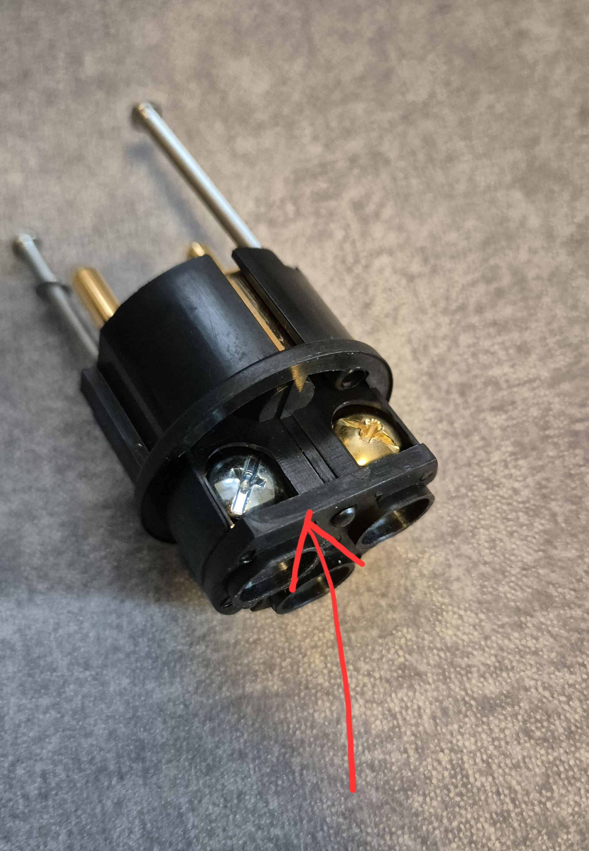

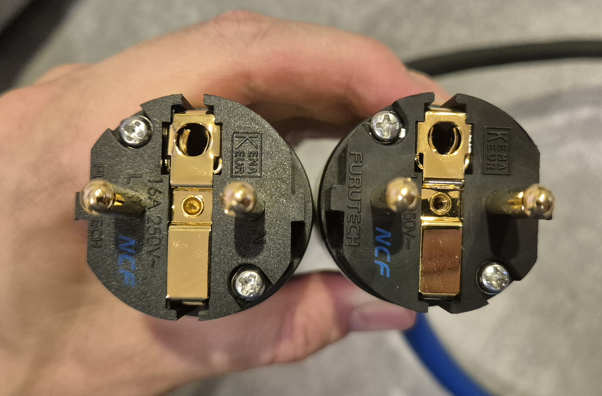

Господа, помогите опознать, подделка, нет? Furutech FI-46 G.Слева брал у Рауля, справа покупал в сборе на авито. Качество у обоих разъёмов очень хорошее. Контакты вроде идентичные. Но в остальном отличия: надписи отличаются, у левого по центру гильза, у правого гильза с резьбой, сам материал отличается у левого он чуть шершавей и светлей, хотя и там и там по идее NCF. Плюс у правого нет крышечки над шурупами.

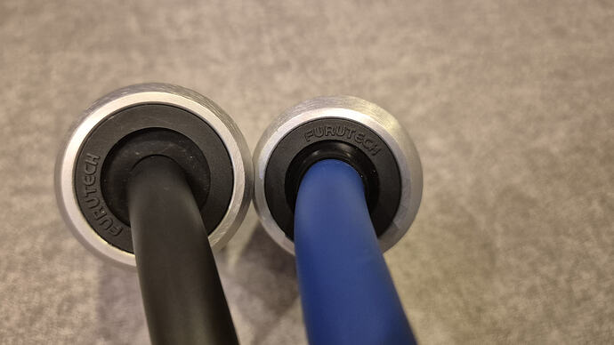

Резинки сзади тоже отличаются
Обе оригинальные.По шрифтам,винтам,пластмассе видно.У меня тоже были такие различия на одной модели разных годов выпуска
Непонятно, что за крышечки над шурупами?
У новых они есть,у старых нет.
Да там и где сами шурупы не очень понятно. :slight_smile:
Фурутековские разъемы достаточно просто проверить на оригинальность. Надо достать из старого жесткого диска неодимовый магнит. У настоящего Фурутека все токоведущие проводники абсолютно не магнитные - они делают позолоту без никеля. Китайские подделки очень похожи, но позолота (и “родий”) немного магнитятся. Винтики у Фурутека магнитятся очень слабо - нержавейка. У китайцев бывают как магнитные винтики из стали, так и из нержи.
