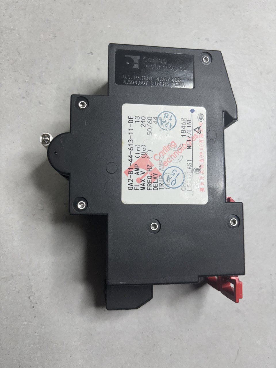

Гигаватт или карлинг

  1. It is a hydraulic-magnetic, 13 A, general-purpose breaker.
  2. The wiping contacts in G-Series are engineered for durability.Mouser Electronics+1
  3. Based on Carling’s guidance, it’s most likely that silver alloy contacts are used—common for breakers under that rating and designed for durability rather than ultra-fine low-current reliability.
Вот, что выдал ИИ

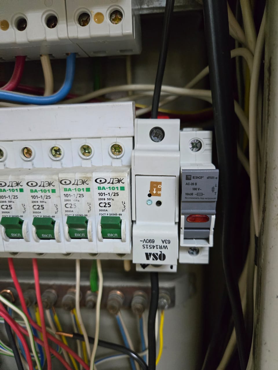

Вопрос к знающим и с опытом. Места в щитке собственно нет, мой сверху справа. Есть гипотетическая идея воткнуть автомат слева, впритык к соседям. Сам автомат запитать от реле напряжения. Ну и дальше кабелем к розетке. Других вариантов нет, отключать группы розеток дома не готов. Подключать будет не просто, кабель 13,5мм.

Up: Почитал в Вашей теме, вопрос снимается :slight_smile:

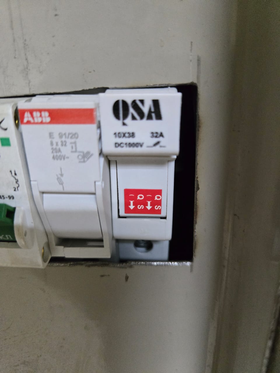

Если бюджет позволяет, то в щиток - держатель и предохранитель QSA. Начиная с уровня RED особенно рекомендую.

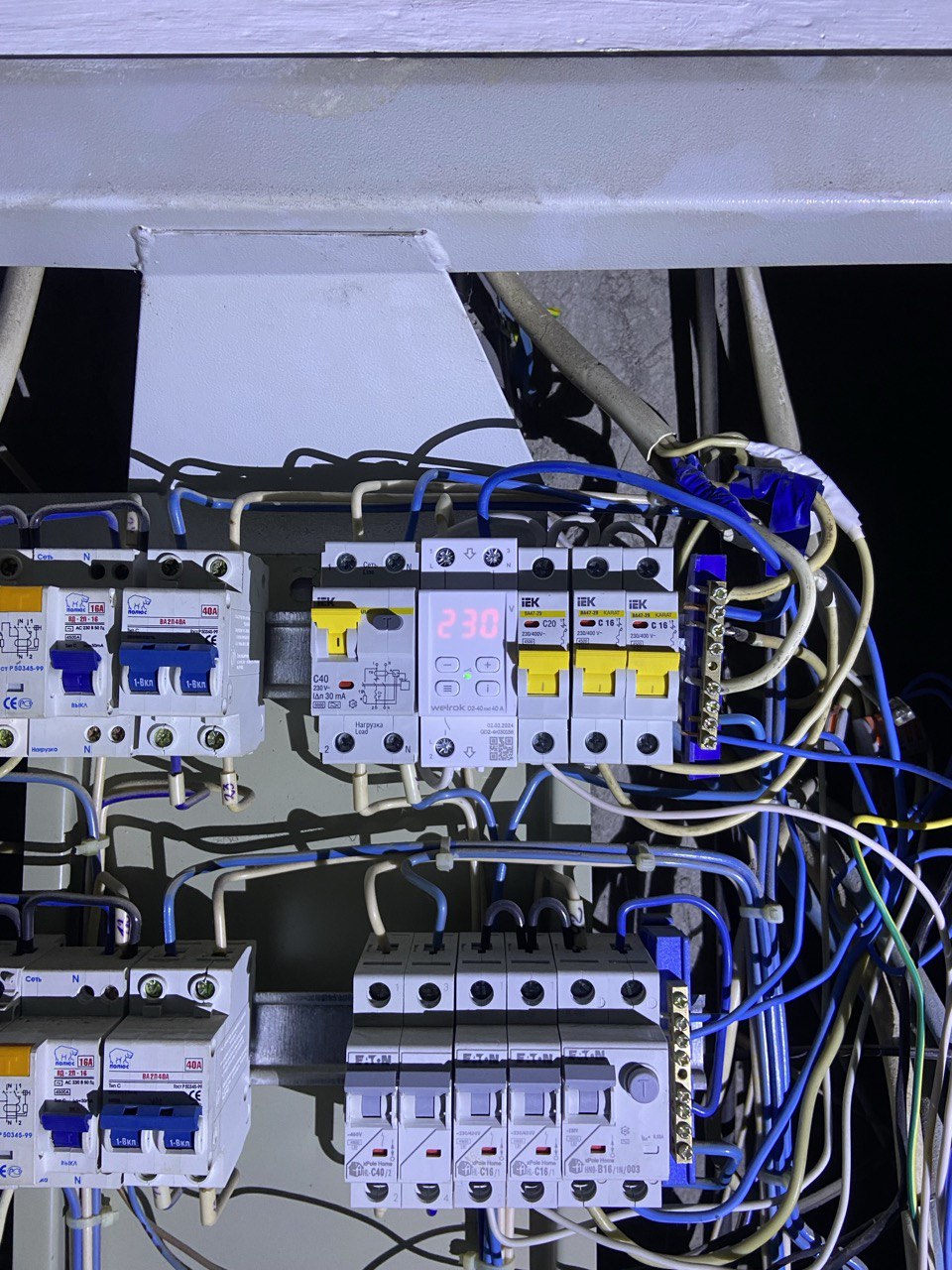

Саша, а насколько у вас в доме стабильное напряжение?
Рубит крайне редко, обычно в грозы. Но пару раз в году реле срабатывает точно. Ловил выше 240 и 212.

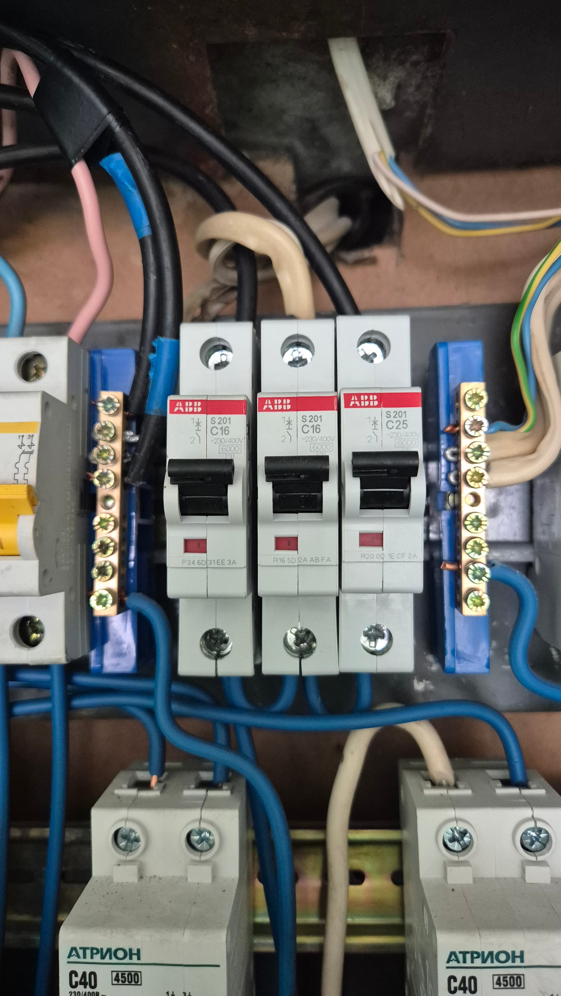

Добрый! Я бы выход от счетчика фазу завел в автомат выделенки и от него далее на остальные перемычками, выкинул бы это весь Иэк и купил Абб, легранд на 6000кА. Дифф 40амперный брать не электронный. Там при монтаже можно все сдвинуть влево, но лучше щель меж ними оставлять
