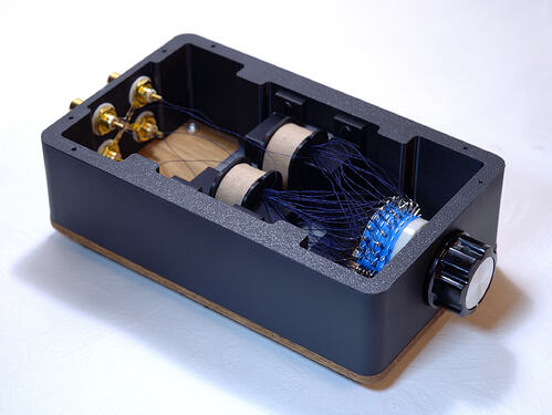

Джентльмены, предлагаю в тур пассивный мини пред.

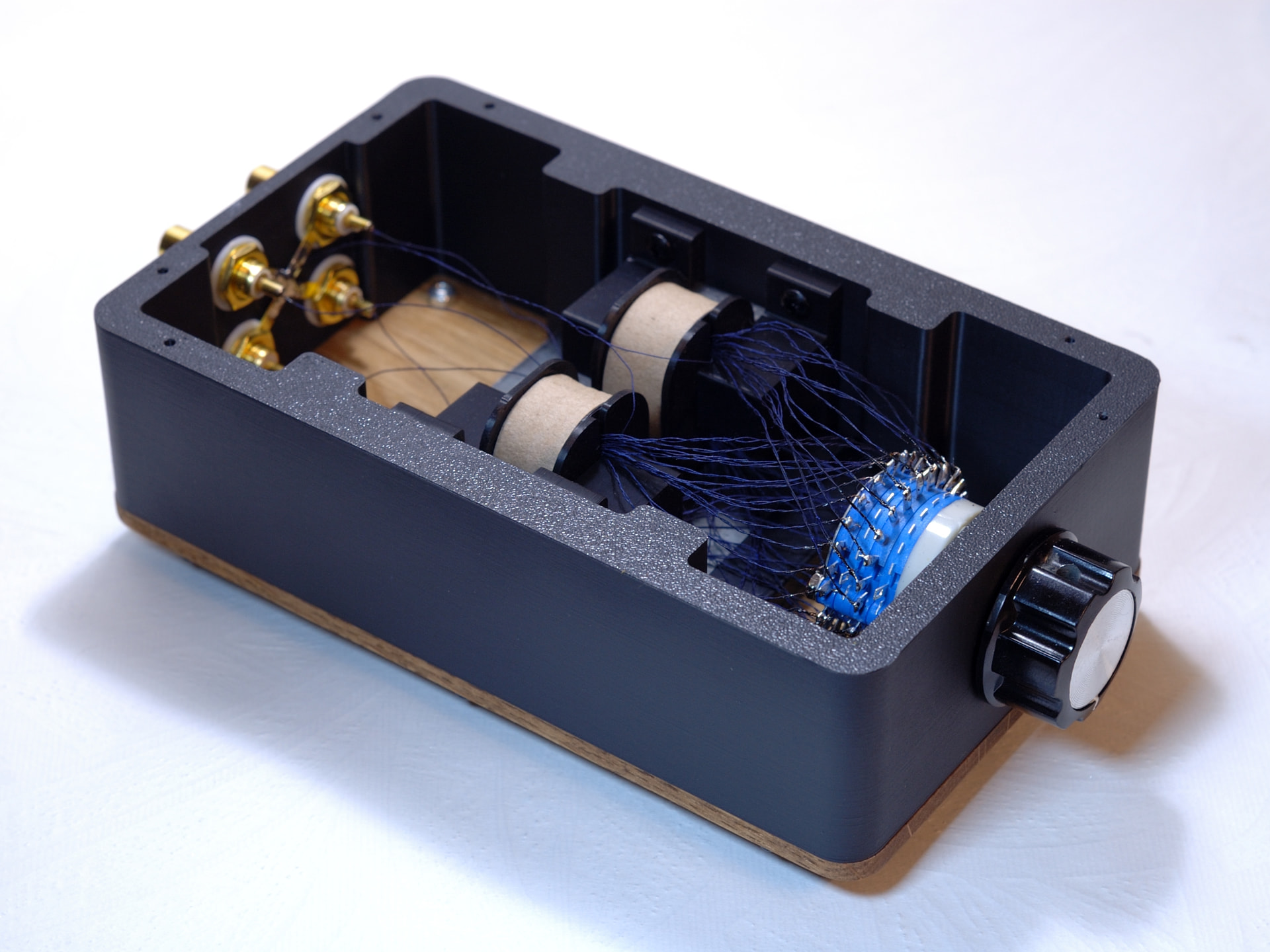

Это автотрансформаторный аттенюатор на 24 положения, для увеличения плавности регулировки в начале диапазона шаг регулировки сделан переменным (в начале диапазона шаг поменьше, в конце шаг побольше), максимальное ослабление -47дБ.
Преимуществом трансформаторных регуляторов уровня является то что на них не происходит падение мощности сигнала, практически вся энергия сигнала передаётся без потерь, в отличии от классического потенциометра. Преимуществом же автотрансформаторных регуляторов являться практически идеальная переходная характеристика.
Трансформаторы намотаны винтажной медной моножилой в шёлковой изоляции, катушка пропитана лаком на основе натуральных смол. Сердечник из высоконикелевого пермаллоя.
Цена 15т.р

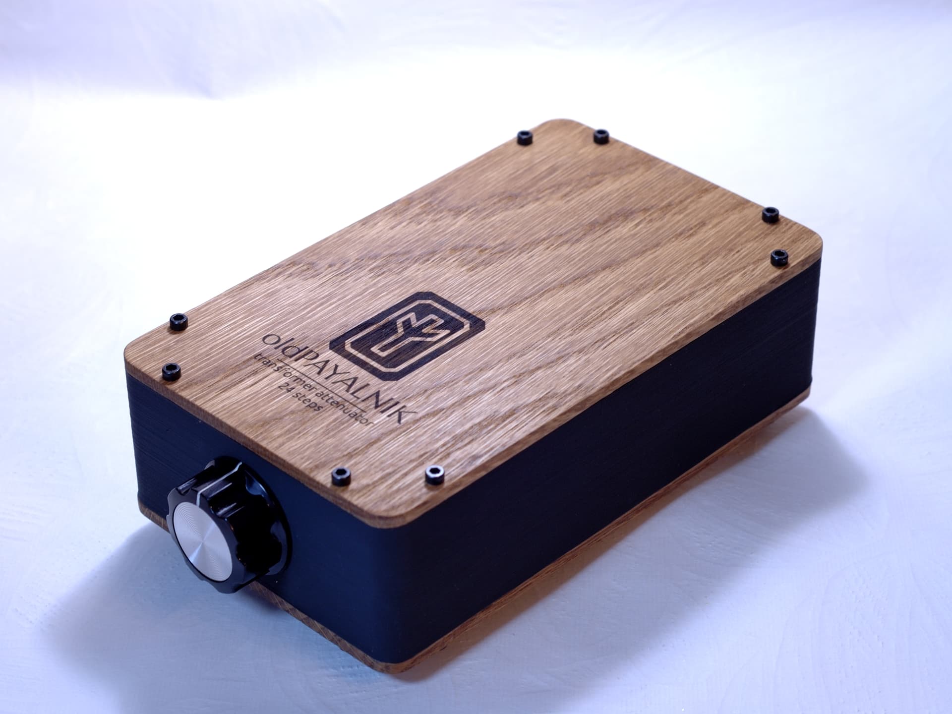

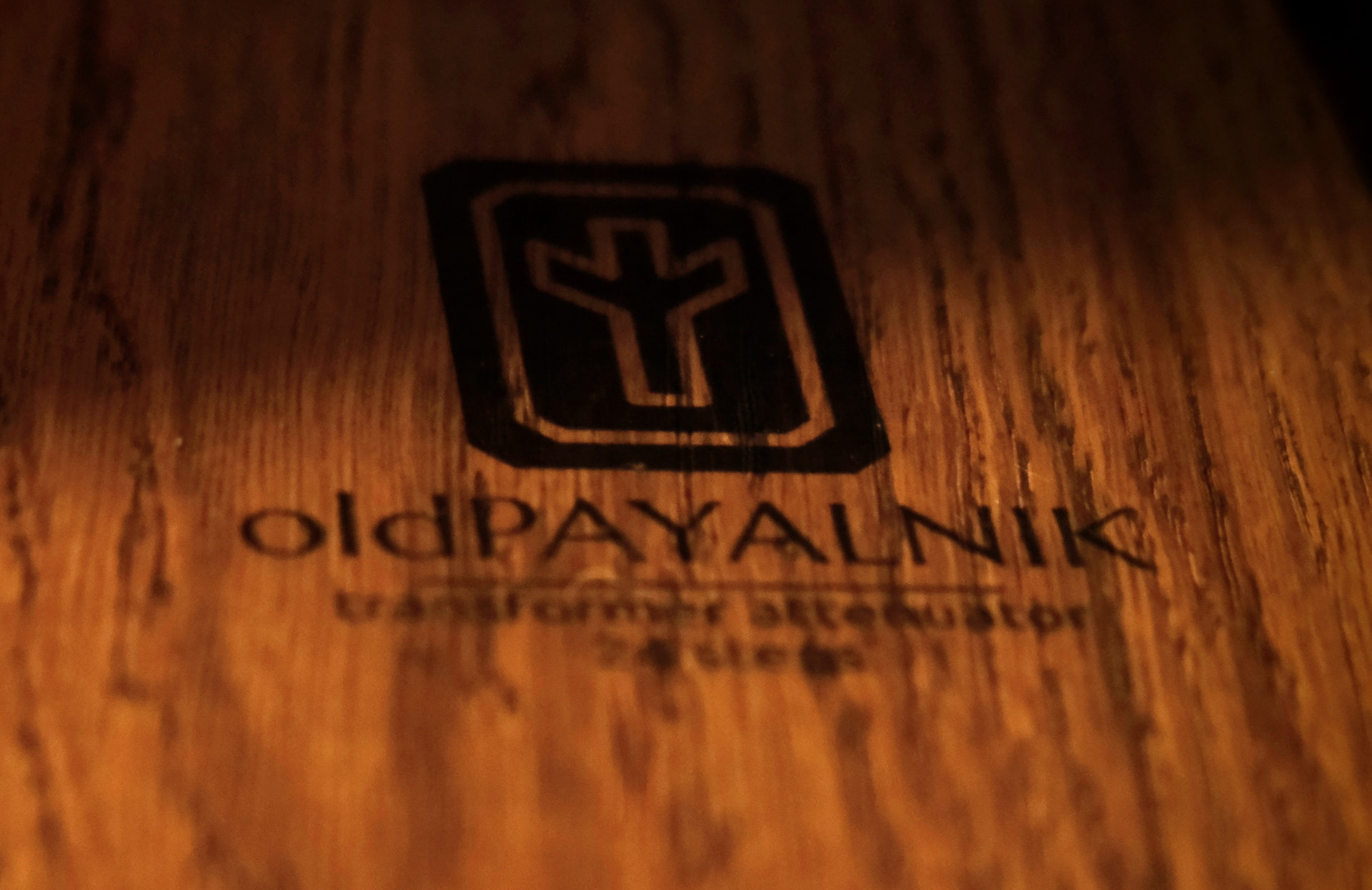

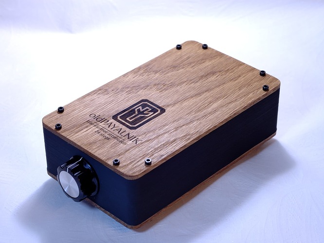

Аттенюатор OldPayalnik выполнен в оригинальном корпусе. Изящное решение, радующее глаз, и, судя по ценам на продукцию, не сильно влияющее на итоговую стоимость. Я бы рекомендовал другим производителям присмотреться к идее Константина. Корпус настолько хорош, что его можно предлагать к продаже отдельно.
Устройство предлагает простой функционал:принять сигнал от источника и, согласуя сопротивления, уменьшить его амплитуду для передачи на усилитель мощности.

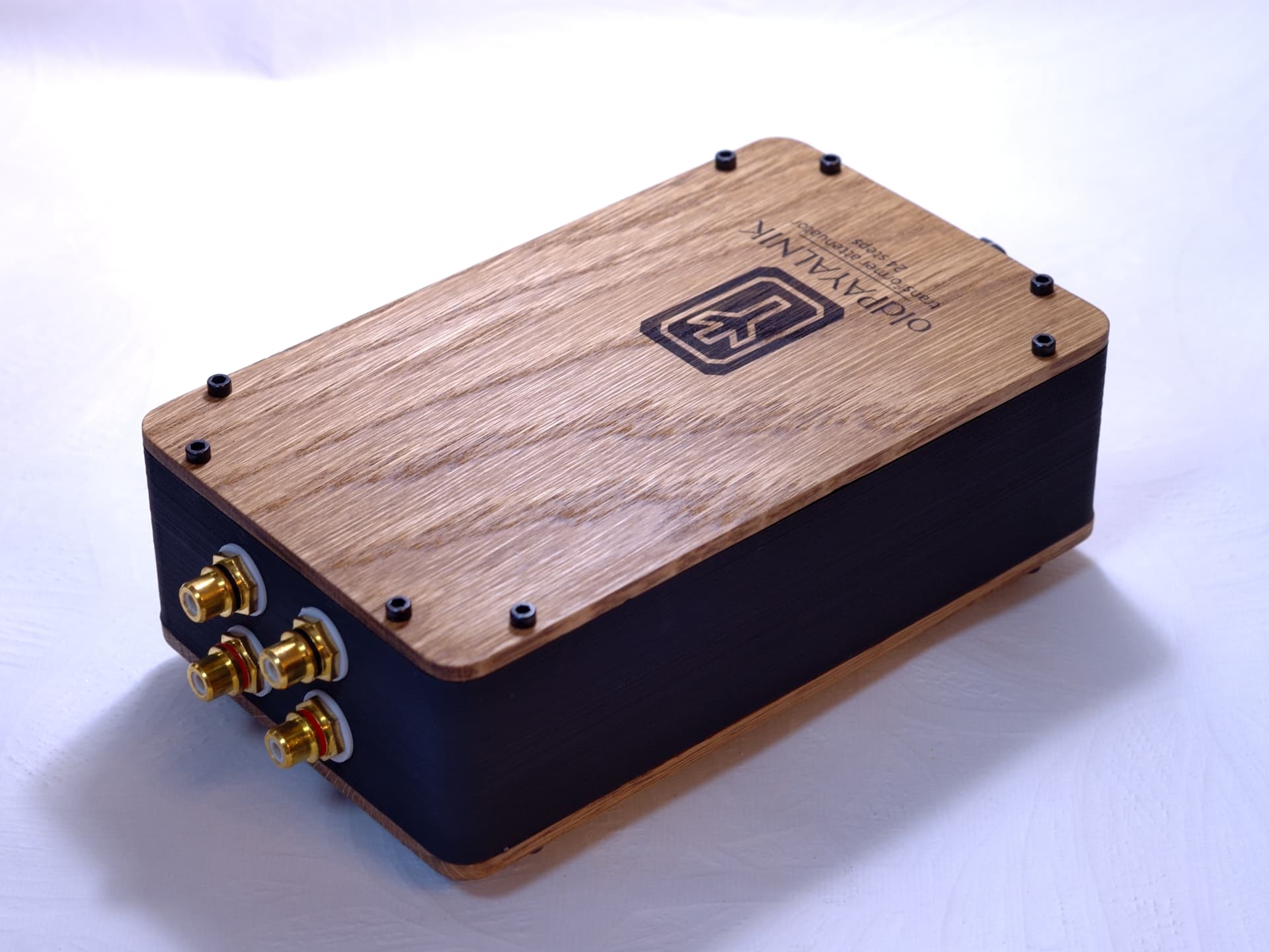

Пара RCA на вход и на выход.

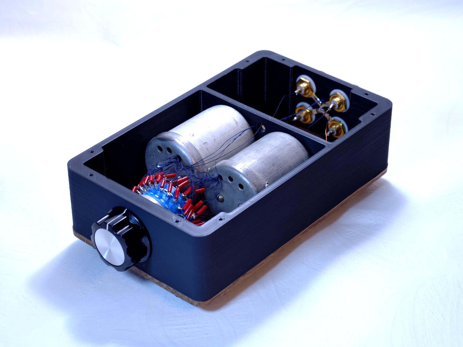

В тур я отправил уже доработанный вариант, он уже пересчитан на максимальное ослабление -53дБ, т.к. первый вариант с -47дБ далеко не всем подошёл. Провод я применил самый винтажный что у меня был, ПЭЛШО 50х годов. И я отказался от магнитного экранирования трансформаторов, в этом варианте конструкция открытая.
