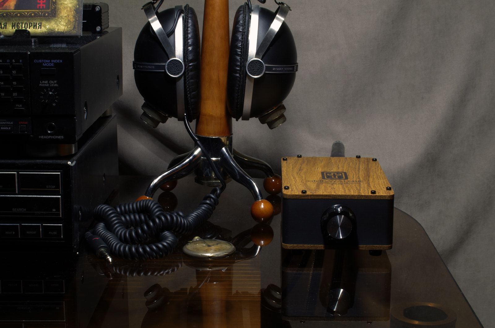

Поставив этот минипред вместо своего, я наверное как и все подивился его миниатюрным размерам. Но кирпичик довольно увесист, и даже соединение ломиками Виртуал Динамик Мастер не вызвало никаких неудобств. Вообще дизайн мне сразу понравился, уже по фотографиям, а в живую понравился ещё раз)). Эдакая музыкальная шкатулка с налётом старины, стимпанка, и может быть даже пропитанная духом старой доброй викторианской эпохи))

Меньше телесности инструментов. Нет, тело у них осталось, но та “ламповая” полнота ушла. Пришла довольно строгая, ровная подача музыки. Но слушать интересно, эмоции не теряются. Ещё обратило на себя внимание, то что стал суше бас. Мой пред его наверное немного раздувал. Здесь бас не такой монументальный, но чёткий, отлично проработанный и его достаточно. Подача высоких тоже стала строже. Они слышаться чуть жёстче, чем с лампой, не так певуче, но наверное детальнее. Прозрачность и “сцена” вроде как на одном уровне. Напора и атаки больше.
Я не зря упомянул Викторианскую Англию. Звук и подача этой шкатулки стала у меня ассоциироваться с “английским джентельменским звуком”, таким как я его себе представляю.
Ровная, может даже где-то сдержанная, но информативная и музыкальная. Пред не вызывает вау-эффекта, он не выпячивает свой характер. Он по джентельменски предоставляет это право другим элементам системы. Сам же оставаясь в тени, он позволяет услышать звук довольно высокого уровня.
Я не смог найти каких-то значимых недостатков в его подаче. Все мои претензии заключались в том, что он не играет как лампа, что он очень ровный и правильный)) и в тоже время я понимал, что эта “ламповая вкуснота” нужна не всем, а пред на самом деле играет очень даже ничего и с ним вполне можно жить и не тужить. По итогу мой ламповый пред мне нравится больше, но он очень удачный и на шикарной комплектухе. Цели побороть его и не было.

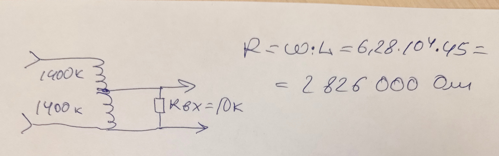

Объяснение этому, мне кажется, довольно простое – низкое сопротивление нагрузки, у меня же биампинг. Тестером померял, оба усилителя в параллель - 10 кОм. Я и не задумывался об этом, когда в тур записывался. С такой нагрузкой трансформаторы, видимо, уже как фильтры высоких частот начинают работать. Вот и звучит все чистенько и гладенько. Т.е. этот пред –для усилителей с высоким входным сопротивлением. Но любопытно, почему локализация КИЗ улучшатся?

Читаю ваш отзыв и вспоминаю свои впечатления,как все знакомо ,а потом дохожу до фразы «сопротивление 10кОм»…. о прямо как и у меня.
Интересно конечно услышать комментарии автора преда -Константина по этому поводу,почему с низкоомным входом «не взлетает»?
Всё что угодно только не входное в 10кОм может стать причиной ваших заключений. Такому регулю, на начальных десяти делениях входное и в 100 Ом как слону дробина.
По мне так главная причина в цене…
Частотная зависимость магнитной проницаемости пермалоя?
Что это значит? Цена не звучит? Не звонкая? :thinking:
Видимо нужно поднять цену и зазвучит для ценителей высокой цены :slight_smile:
При ценнике в 15т.р. доля высоконикелевого сплава в изделии должна быть строго дозирована, даже советского…
Никель вроде дороже меди. Не доложили в сплав?
Джентльмены, не беспокойтесь. Никель и медь всë в нужных количествах. :slightly_smiling_face:
Транс в разных системах даëт свой результат, это нормально. У меня был один раз возврат преда покупателем из-за не удовлетворенности звучанием, затем я этот же пред отправил другому человеку и получил весьма положительный отзыв, такое бывает, системы у всех разные.
С АЧХ у него все хорошо, полка вплоть до 100кГц.
А индуктивность подскажите? Или сразу реактивное сопротивление на 10 кГц?
Спойлер
Индуктивность обмотки 45Гн (100Гц, 1В). Активное сопротивление 120 Ом.
Вспомнил физику
Получается на 10 кГц мы 1400 к обмотки шунтируем 10 к усилителя?
Что то много. Может миллигенри?
Немного мимо. Индуктивность в данном случае может волновать только для точности уровней НЧ. Катушка имеет падающее со снижением частоты сопротивление, которое шунтирует выходное источника.
И если источник - какая-нибудь лютая допотопь (или половина фонокорректора ))) которую выдают за полный) — с огромным импедансом, это может быть проблемой. Но это также и проблема для резистивных РГ.
И из двух этих проблем вариант с катушкой куда лучше.
