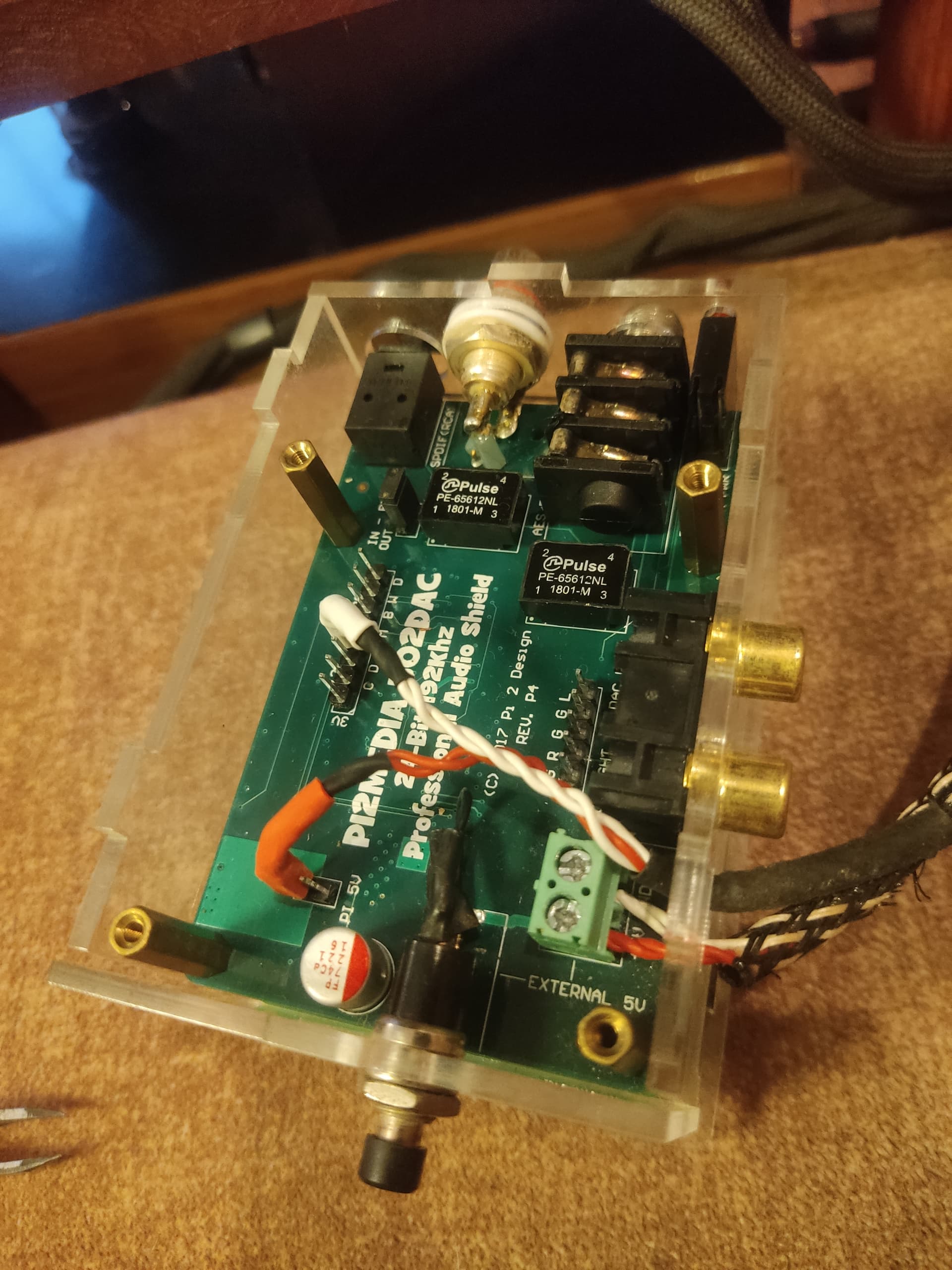

тут я не подскажу, у меня одним хорошим кабелем подключена через клему и всё
шляпа и малина без вмешательств
У меня раздельное питание так подключено. Красный +, белый минус.
Юрий, огромное спасибо за наглядное фото. Реализую так же у себя.

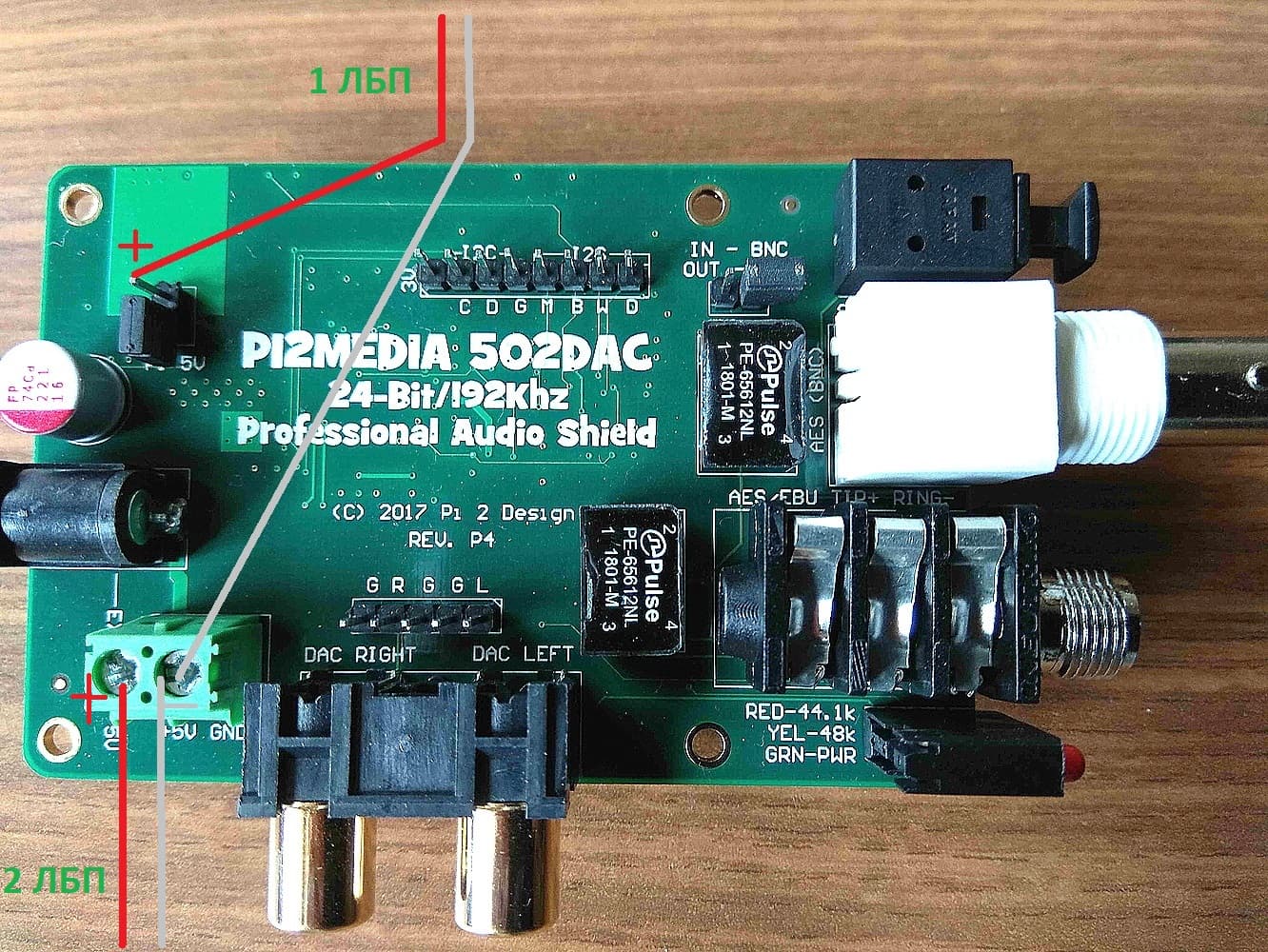

Вот так ещё можно соединить - минусовые провода двух БП (малины и шляпы) соединяем вместе на клемме:
Так лучше должно быть, так как земляной пин на гребёнке - он для сигнальной линии I2S с мастерклоком, и очень нежелательно, чтобы возвратные токи питания малины проходили именно через этот пин. Да и контакт там хиленький будет для запитки малины.

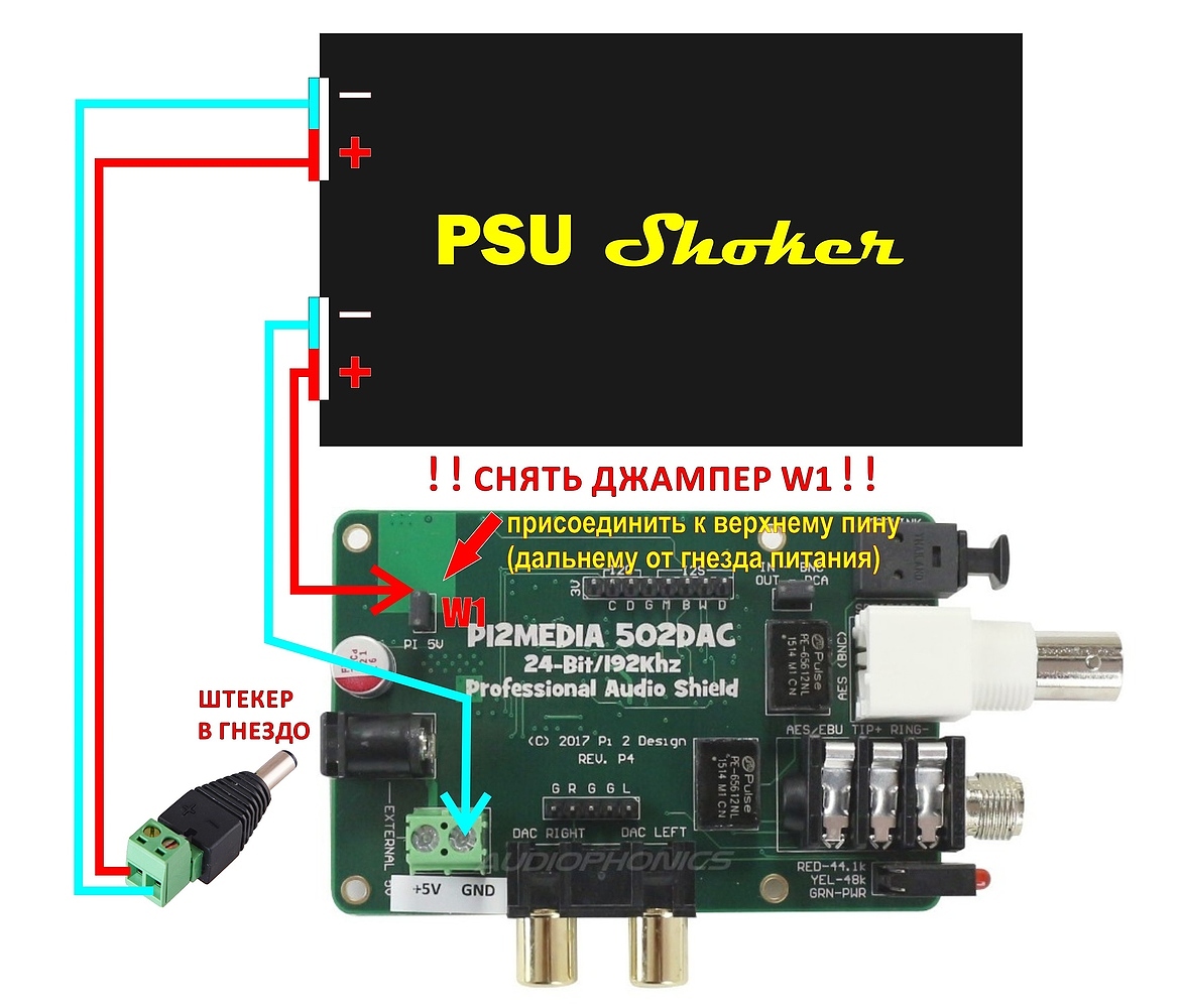

Для 2-х канального БП Шокера когда-то тут рекомендовали такое подключение - тоже минус питания малины на клемму:

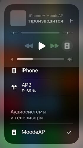

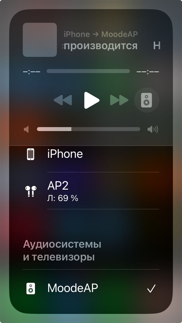

  1. Все известные мне дистр для малинки умеют принимать аирплей, в некоторых он включен сразу, в других нужно куда-то кликнуть, чтобы включить.
  2. Подключите устройство от аппл к той же сети.
  3. В настройках вывода звука выбрать малинку
  4. Включить воспроизведение, проверить уровень громкости, по умолчанию может быть на минимуме.

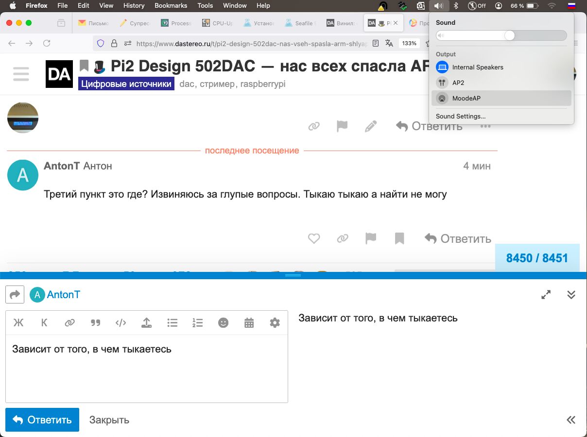

Третий пункт это где? Извиняюсь за глупые вопросы. Тыкаю тыкаю а найти не могу
Зависит от того, в чем тыкаетесь. :slight_smile: У меня это так выглядит на ноуте:

Добрый день! Правильно ли я понимаю, что при таком подключении сама малина тоже запитывается и не нужно подводить питание отдельно на USB или на GPIO? На картинке выше от Юрия один провод идет на верхнюю гребенку. Есть ли отличия\преимущества в такой схеме питания?
Правильно понимаете. Я пробовал оба варианта, по звуку разницы не заметил. Но второй вариант проще и надёжнее.
Подключайте через usb. Ищите положительное в том что есть. Потому что, рано или поздно, если подключаться иными способами, можно спалить и малину и шляпу.
