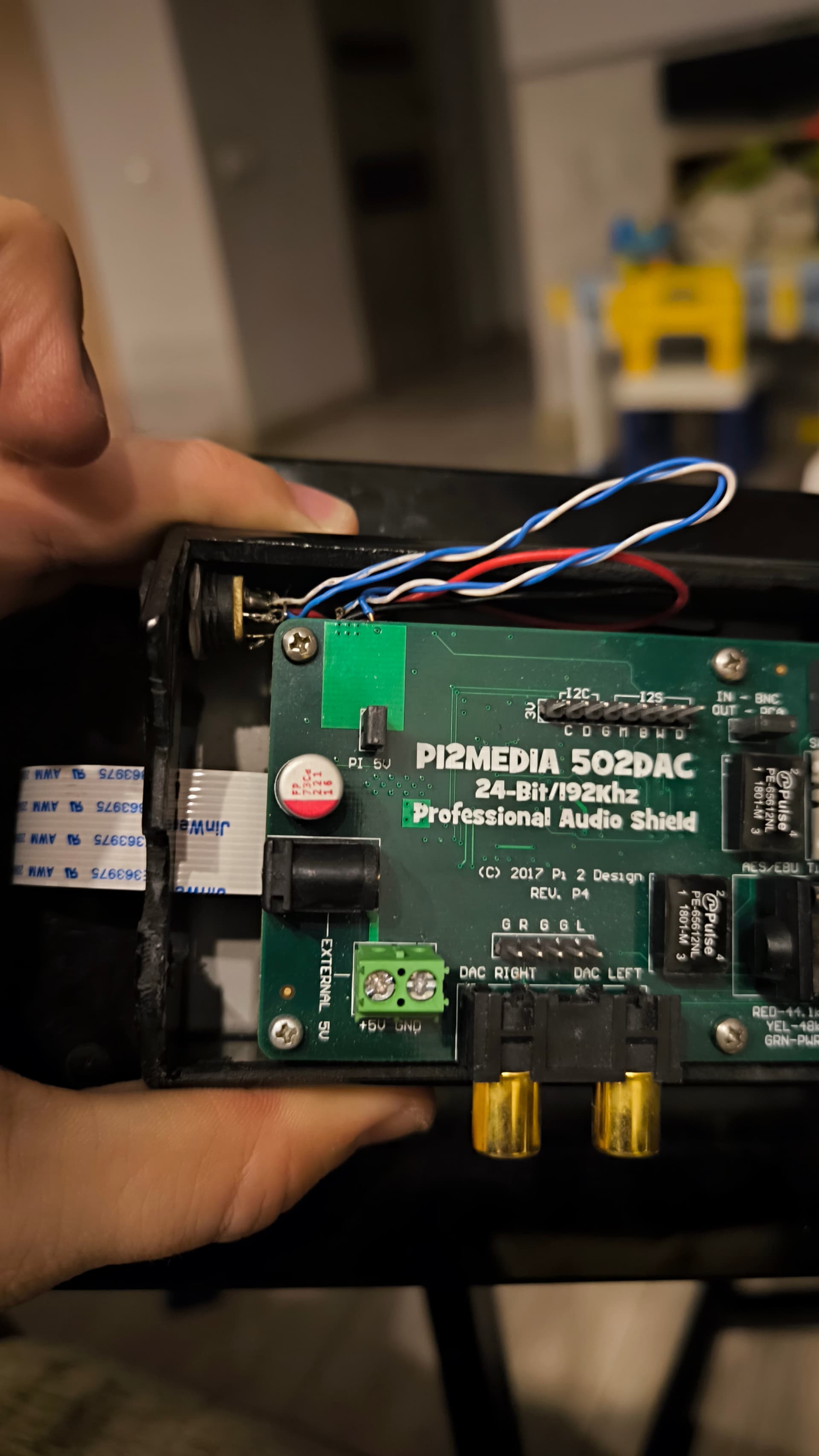

Господа, здравствуйте. А подскажите пожалуйста в чем отличие двух коннекторов на 502DAC (зелёный и черный) для внешнего питания самой шляпы? В даташите и мануале указано, что чёрный коннектор нужен для внешнего питания шляпы, а зелёный терминал “provide the external 5V to the 502HTA”.
С какого из терминалов все-таки нужно питать шляпу (при условии удаления джампера для совместного питания от малины)?
тут все просто
через черный - коннектором 5.5/2.1
через зелёный - напрямую зачищённый кабель
эффект одинаковый, ну не считая более короткий путь в виде отсутствия коннектора в варианте на клему
если питание нужно совместное малине, то джампер как раз нужно оставить, если же малина запитана отдельно, то снять
Дмитрий, большое спасибо за пояснения, я боялся подать питание не туда, смутило указание про зеленый терминал и 502HTA.
А не подскажете как лучше при этом организовать отдельное (со снятым джампером) питание самой малины? Мне кажется микроюсб штука ненадежная, да и расшатался он уже за годы. Видел в сети варианты, как люди подводят питание к тому же джамперу снятому.
Не подскажете, как реализовано например у Вас?
