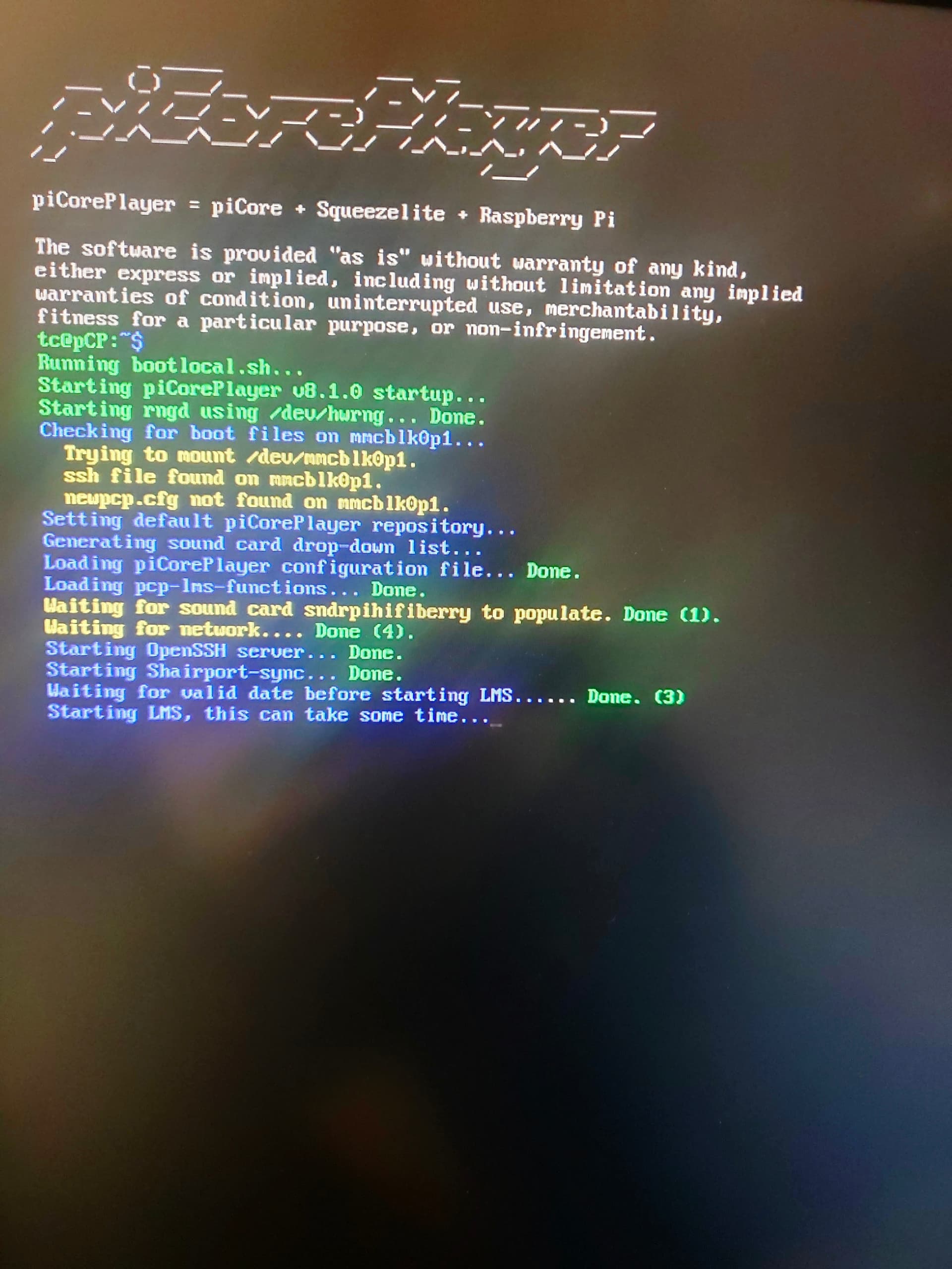

Вчера установил с нуля. Когда дело дошло до установки LMS и очередного ребута ( про бэкапы помню) увидел это… и дальше система не грузится
Вкл/выкл не помогло.Вроде помогло ребутнуться без интернета,но не сразу.
Удалил файлы конфигурации aplayer.dat и config.dat и ребут. Не помогло. Плеер и рендерер через пару сек все равно выкл

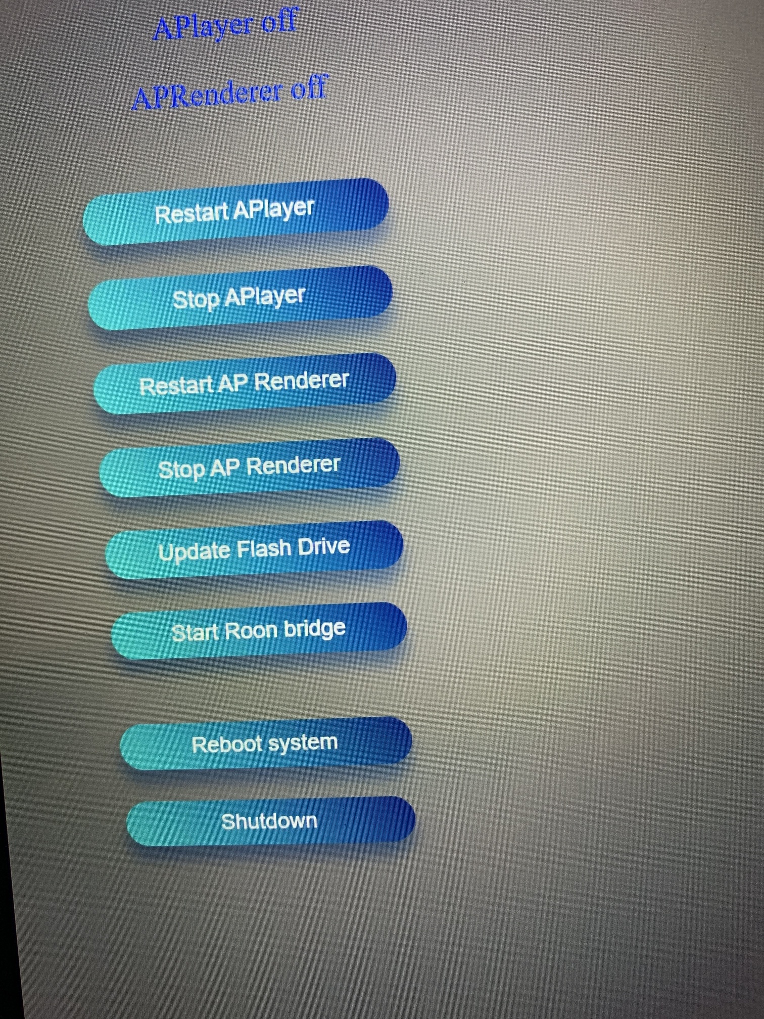

выключил , но все равно APlayer off
APRenderer off .Потом удалил Jivelite. И о чудо заработал Aplayer,но рендерер офф. Что-то криво стало . Если со Squeezelite может конфликт может добавить кнопку его выключения на главный экран
