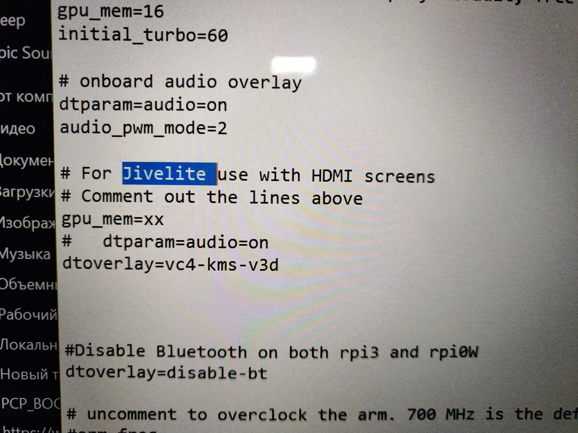

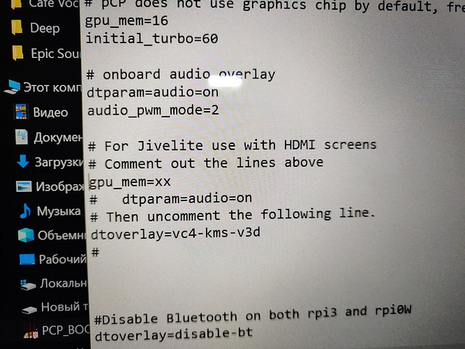

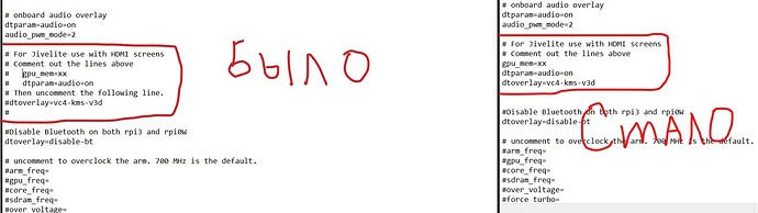

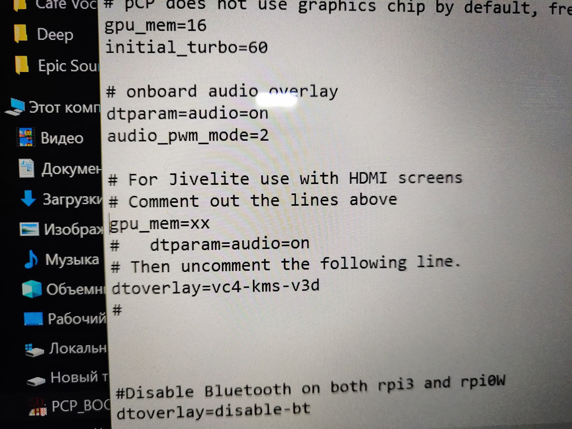

выяснил почему у меня в процессе настройки самовыключались плеер и рендерер(несколькими постами выше)
Я делал это
Раньше это работало
dtparam=audio=on это включение on board звука.
Если он не нужен, можно попробовать убрать.
вообще строчку удалить? Не очень понял это вывод какого звука .Если по hdmi или аналоговый выход малины мне не нужен, но через ваши проги на шляпу нужен
Вернуть на место # в начале строки.
Это да, звук по HDMI и на аналоговый выход.
Возможно, Jivelite захватывает выход и не даёт работать плееру и рендереру, а без поддержки графики, которая включается этой опцией, не запускается.
То есть, или/или.
