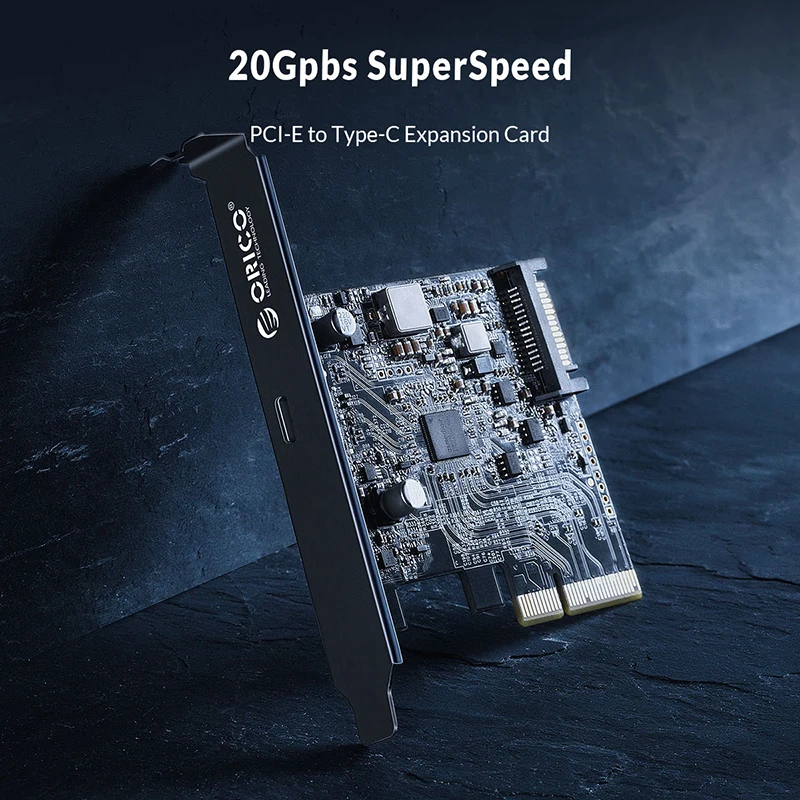

US $42.23 -20% | Адаптер расширения PCI-Express USB-C Type-C для USB 3,2, 20 Гбит/с, PCI-E Express с чипсетом ASM3242 для Windows 8/10/Linux
пробовал такую плату на топовом чипе. мысль была в том что высокоскоростной usb не может быть плохо выполнен потому что скорости не будет. и не ошибся играет ощутимо лучше встроенного usb. рекомендую за относительно небольшие деньги и такой отличный результат.
Там ещё разъем для внешнего питания поставили, так что есть возможность запитать от хорошего ЛБП. Только что им мешало поставить дополнительно стандартный разъём USB-A, трудно ведь будет звучащий usb-кабель подобрать.
Это плата больше про скорость, чем про звук. Хотя не исключаю, что с отдельным питанием это априори лучше встроенных usb (низшая каста)).
И да, староверы на win 7 в пролете
отдельное питание не запитывает чип отдельно а всего лишь умощняет usb питание. у меня цап запитан отдельно лбп. мне оно вообще не нужно. чтобы запитать чип нужно резать райзер и подавать через него
Это внешнее питание для монструозных требований USB 3.2 2*2 по питанию . Обвязка питается от PCI-E.

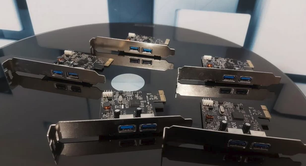

старого доброго не имею вот новый ams хотябы на полноценном кварцевом генераторе построен который в последствии можно заменить на тот же кристек запитат плату от лбп через райзер и думаю будет ничем не хуже топовых юсб для аудио за много$$$
Что самое забавное - копеечный юсб-хаб от Orico, прозрачный, 4 дырки юсб3, так же оснащен полноценным кварцем. Причем монтаж у хаба плотнее в силу размеров устройства, а emi/rf окружение явно мягче, чем у писиайной платы. Но чип там древний Виа какая то. Я все хотел до логического конца эксперимент довести, запитать его от ЛБП (благо и вход для внешнего питания в этой штуковине тоже имеется), но не срослось.
