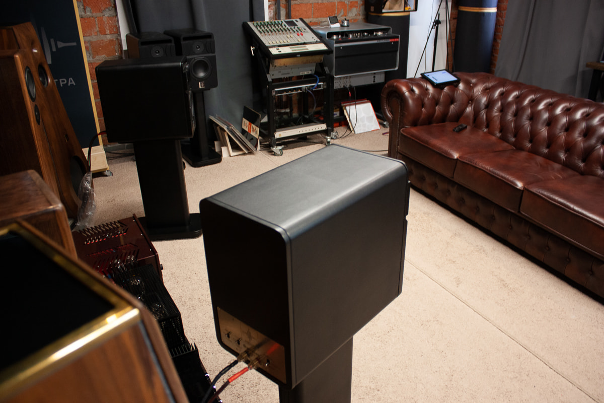

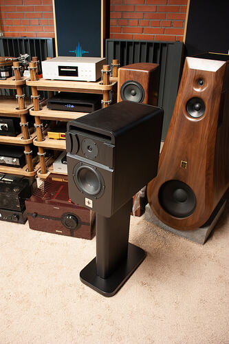

Вот пара, которая в тур поедет.

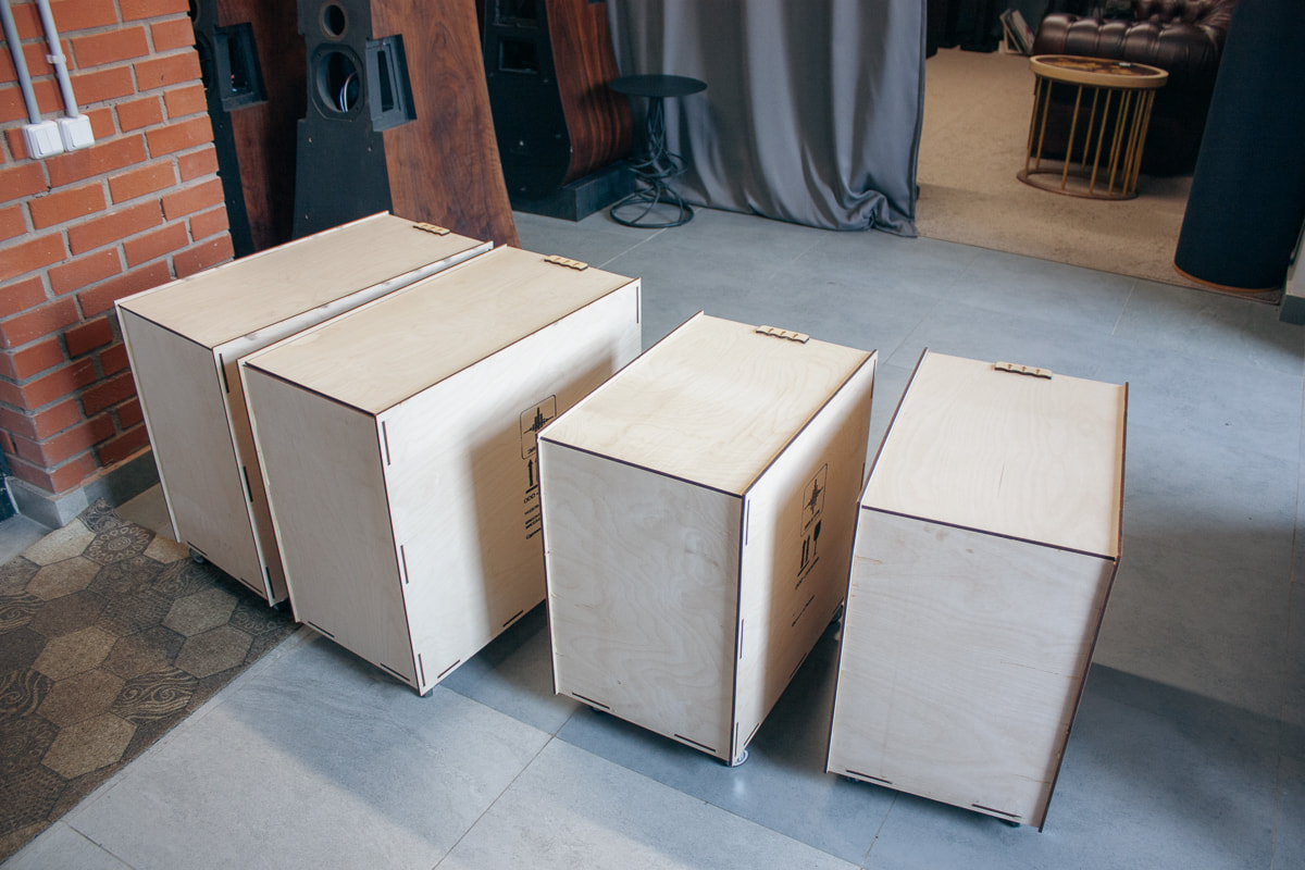

Коробочки из фанеры еще что-то добавят.
И это одна АС - они довольно тяжелые.
То есть пара с коробками будет весить порядка 60 кг (4 ящика).
Со стойками поедут?
Мы хотим отправить со стойками, так как не будет проблем с выдумыванием “постаментов” и прочее.

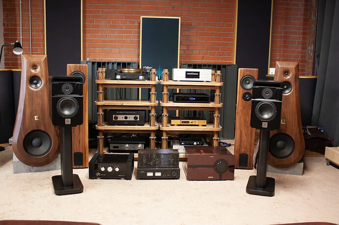

Как и обещал - некоторое “неформальное” резюме по Фантомам.
Характер звучания
Если бы меня спросили “какой характер у Фантома?” - я бы ответил, что еще нейтральней, чем Dynaudio.
Но при этом не “пресный”. Тембры довольно насыщены.
Не стоит ждать от него слишком много “собственного” голоса. Он очень отзывчив к тракту. Поставили другой ЦАП…Усилитель… Провода?
Он будет бережно передавать особенности компонентов, с которыми работает вместе. Комфортность в нем сочетается с детальностью.
Вау-эффекта поначалу возможно не будет… но стоит только “погрузиться” в музыку… и через какое-то время возможно удастся забыть, что слушаешь именно “колонки”…
Для каких он комнат
Для чего он - для квартир, кабинетов, югославских стенок…
Обычных жилых комнат. Везде, где есть пространство 3x3, но при этом хочется “полноценного” звука.
Большие пространства он тоже может (у нас в шоуруме порядка 60 кв.м.), но конечно менее масштабно и лучше в “ближней зоне”.

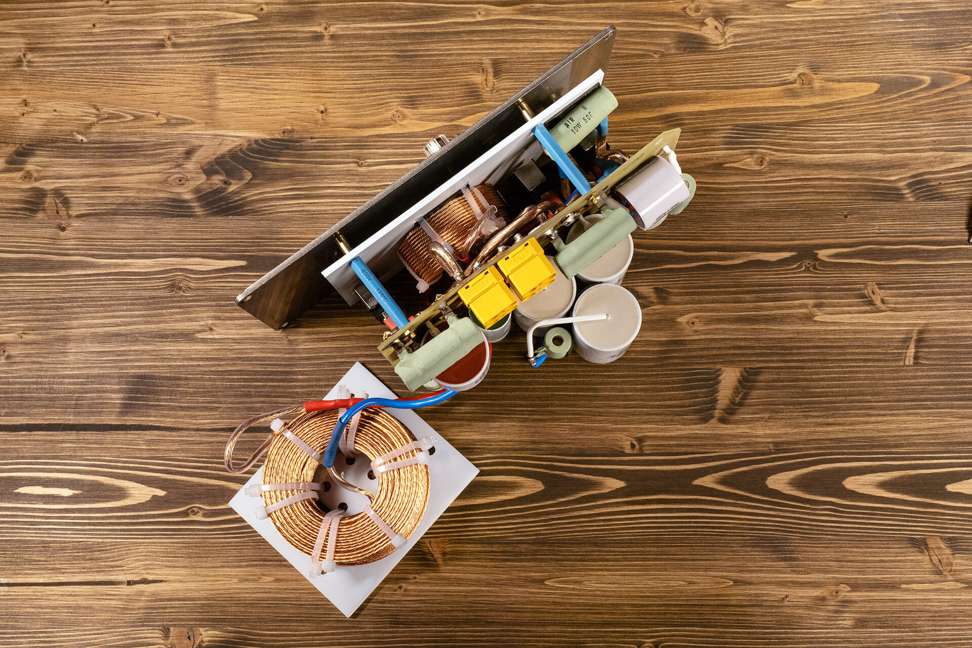

Схемотехника
Некоторые схемотехнические решения в Фантоме родились в процессе инженерного превращения его создателей, в “закоренелых аудиофилов”.
Например провода. Во внутренней проводке Фантома применено 5 разных видов кабелей. 3 мягкой меди, 1 жесткой. И немного посеребренного литцендрата, который используют в бортовой проводке вертолетов. Про “вертолеты” я узнал уже позже, случайно увидев кабель в документальном фильме вертолетного завода… Сам кабель понравился “в умеренных количествах” по звуку.
Фильтр. Фильтр тоже не совсем обычный. Не то чтобы “такого не было нигде и никогда…” У Harman, в процессорах BSS встречается подобный тип фильтров. Он позволяет хорошо контролировать зону совместного излучения динамиков, но при этом формально имеет низкий порядок.
Это позволяет настроить довольно широкую диаграмму направленности, чтобы акустика излучала и “прямой звук” и “в комнату” одинаково и равномерно.
Особое внимание уделено импедансу. Может показаться, что в фильтре “много радиодеталей”. Но на самом деле половина из них является “корректорами импеданса” и уменьшает влияние “резонансных окрасов" пиков импеданса при взаимодействии с усилителем.
Конструкция фильтра по сути трехполосная! Это позволяет получить большую гибкость в настройке звука. От фильтра идет 4 провода. Две “псевдополосы” идут по 3 разным проводам к НЧ-динамику и 1 провод идет к ВЧ.
Ну и конечно “короткие пути сигнала” - от клемм до платы всего 6 сантиметров провода, а “плюсовая” и “земляная” шины сделаны единой медной пластиной сечением 7 мм2 на всем пути сигнала.

Очень вкусно, но 60 кг это 60 кг, почитаю)
Теоретически наверное можно устроить тур так, чтобы кому-то поехали колонки без стоек. Тогда будет примерно 35-40 Кг. Уточним по факту вес с коробками завтра в шоуруме.
Тут больше да, хотелось бы отправить со стойками, но возможно будут желающие “без стоек”…

Четыре ящика резко сократят количество желающих.
Я вот, уже задумался. По Москве то нормально, перегрузил из машины в машину…
У иногородних будут проблемы и со стоимостью, и с погрузкой.
