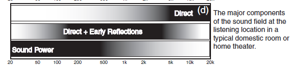

Ага, и получишь передаточную функцию комнаты (в просторечии RTF) для именно этого размещения. Как там у Ебенлехнера (применительно к стерео, вольный перевод):
“Да возьмите любые две закрытые колонки хоть бл*дь Ауратоны…”
