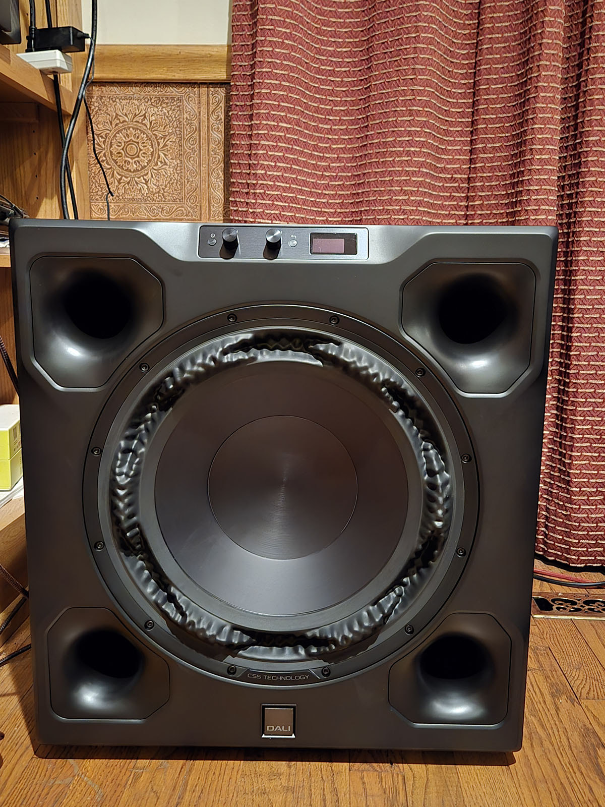

Сначала подумал это ножки сбоков) А Дин вниз смотрит)))
А по ролику не качество звука оценивалось, а стабильность питания на высоких нагрузках, ход дифа Xmax и отсутствие посторонних шумов с фазика :handshake:

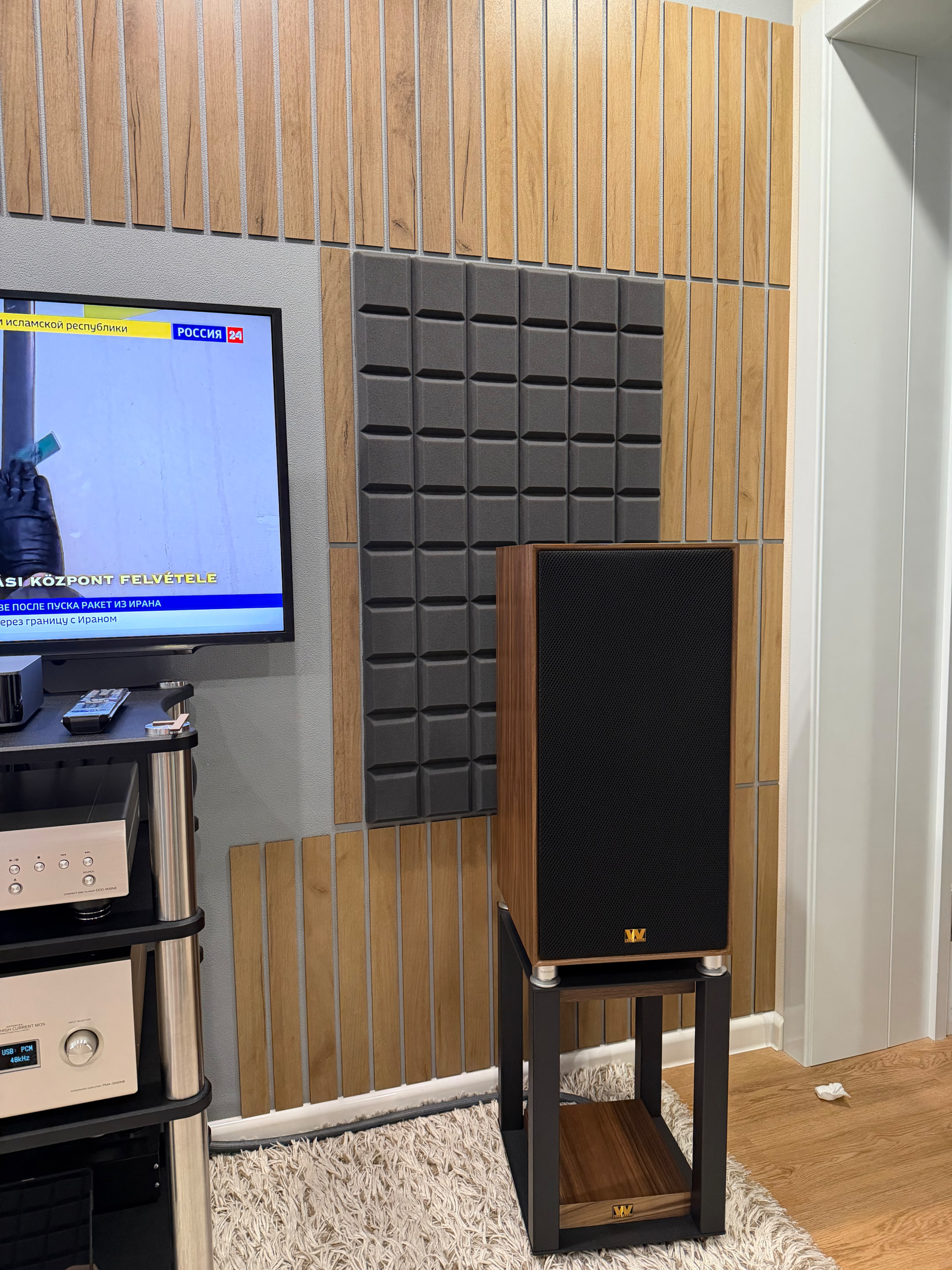

У супер линтонов вид с грилями, поприятней чем без, прям кайф смотрятся) Обычно всё это наоборот выглядит)

Мне тоже нравится. Обычно на всех динамиках, которые у меня были хотелось их обнажить)) А тут нет такого желания😅
