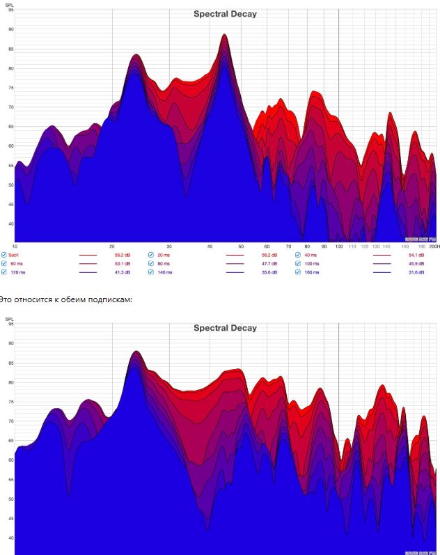

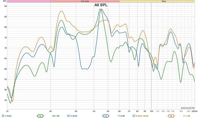

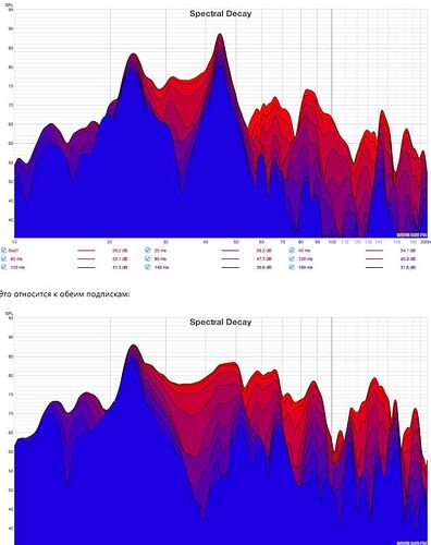

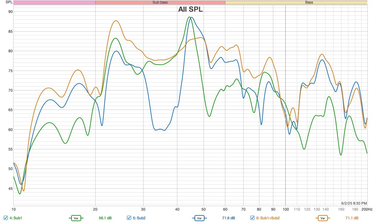

Вчера ржачное (но не оч понятное)) видел на асре, два саба без процессинга компенсируют пик. Поищу попозже картинку. А вот:
:crazy_face:
Интерференция в работе? Если ещё и АС не резать, можно интересные результаты получить. Конечно не так красиво, как с процессингом, но лучше, чем просто АС или АС + один саб.
Так и пишу, что ржачно. НЕ рекомендация. Обычно дыры донимают. Г-образная комната. Метода нет, владелец грит “повезло”. Пользуется обычной румкоррекцией. Но вот было такое у него.
