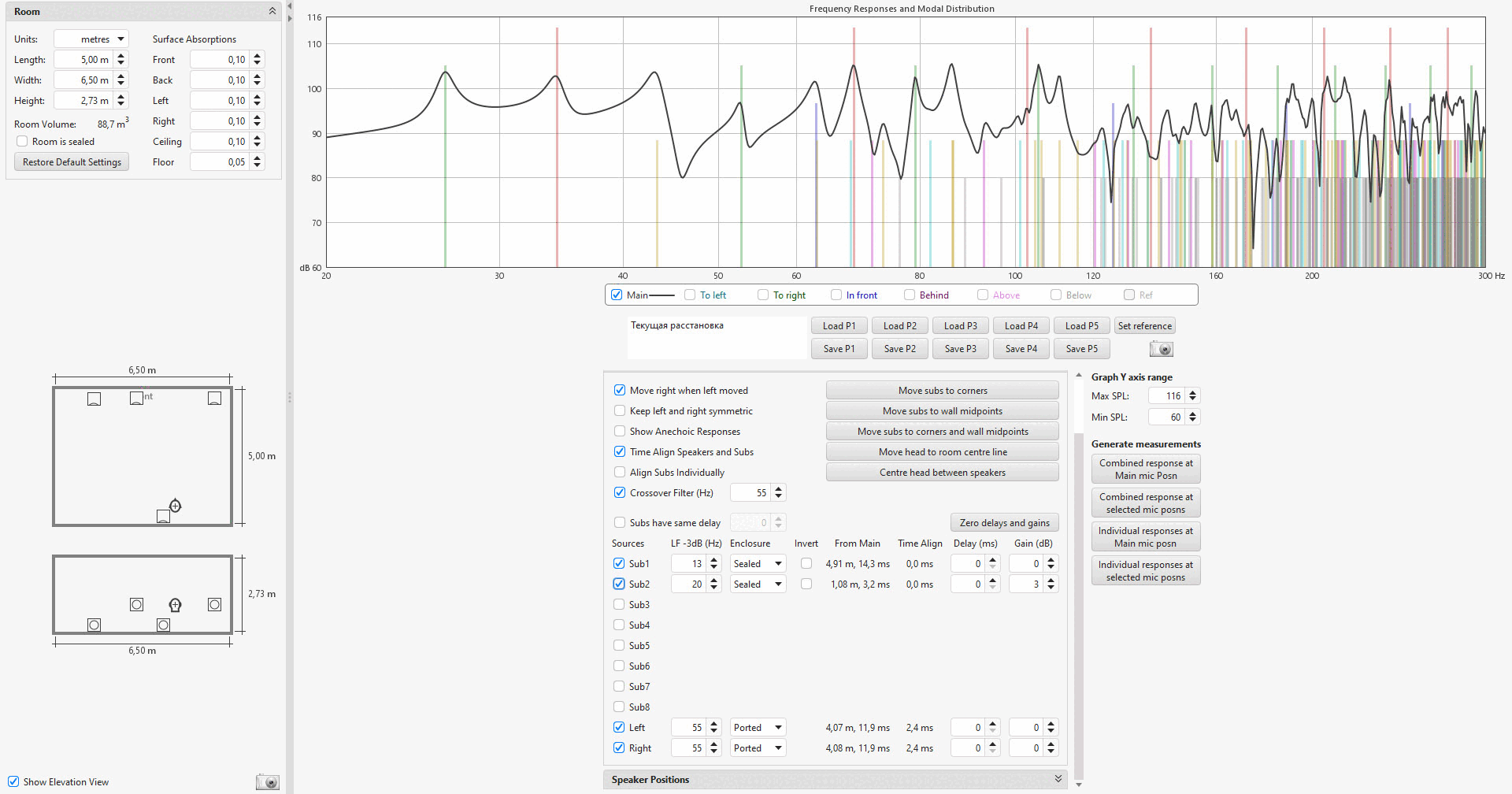

А чего непонятного? Вот например симуляция второго саба для моей комнаты
Roomsim3
это вообще не смешное
Оно где-то так и работает на самом деле.
Два саба в комнате по одной стене- вообще не прогнозируемый результат. Худший и самый сложный вариант настройки (если конечно нужна правильная более менее ровная настройка). Результирующая АЧХ при интерференции вообще не предсказуема. Только DLBC умеет это делать. Ручками очень сложно. Вроде выравниваешь более менее один саб, второй может в сумме добавлять пики провалы до 6дб. Там танцы с бубном, параметрики, задержки, чтоб пики провалы не накладывались и т.д. Если даже получается иногда более менее нормальный результат в конкретном помещении- это звезды сошлись))
Поэтому вообще два саба без хорошей дсп коррекции - это провальный результат. В таком случае что-то типа мини дсп с Дираком маст хэв. Люди, которые ставят пару сабов Рел, к примеру, без коррекции и рассказывающих какой музыкальный бас стал, вызывают только улыбку)

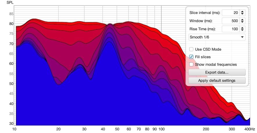

Милота из сети:
около 45 – охренительный пример румкоррекции как ненадо))
можно саб в охапку и на коленки слуштелю)) и голову слуштеля в динамик.
Ну да, не ачхой единой… :handshake:
