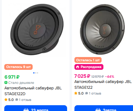

Ну попроще мне неинтересно)). В процитированном моём посте кмк достаточно информации. Где-то на AVS вроде была ветка с использованием 20баксовых авто JBL в домашних системах. Сейчас подобные подороже конечно.
Это просто непростительно. Особенно подорожание.
Вот согласен!)) А так бы устроить битву одинокого 10" рела с 24-ю дешманскими 12"ми. За диваном, на тактильность.
Вызывает у Вас улыбку или слезы , но я докупил второй Рел и очень доволен результатом ,и нет никакого провального результата, и ни какого танца с бубнами небыло, подключил ,настроил и слушаю музыку , с одним были можно так сказать бассовые круги, и зоны провала в комнате , а с двумя почти пропало это явление, басс почти равномерен во всей комнате , и что самое главное в точке трегольника прослушивания ,так что у всех разные результаты .
Приблизительный современнный аналог
, да и не упирается в именно JBL (если кто не фанат бренда)). И даже не 24 шт можно, а меньше. + мебель и усь и процессинг.
