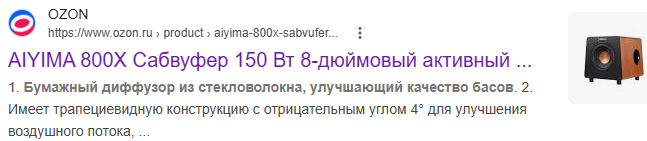

Вот какое чудесное (я конечно же не рекомендую ни 800х ни VBE) продают недорого
Там еще есть VBE :zany_face:
“Virtual Bass” is MVSilicon’s name for a bass-enhancement effect. The exact algorithm is proprietary, but it appears to add/reshape low-frequency content—likely using harmonics and filtering—to create the impression of stronger or deeper bass. It is not necessarily just a simple peak filter.. There are actually two variants in the DSP: Virtual Bass and Virtual Bass Classic. The regular Virtual Bass is enabled by default on the AIYIMA A800X.
Про VBE https://www.researchgate.net/publication/364753330_A_Time-Domain_Virtual_Bass_Enhancement_Circuital_Model_for_Real-Time_Music_Applications
8 дюймов — спорный размер для саба (если ход не 50мм на сторону). Если оно не залазит в субНЧ-диапазон, если оно не делает “вуф-вуф”, то это и не сабвуфер.
