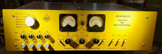

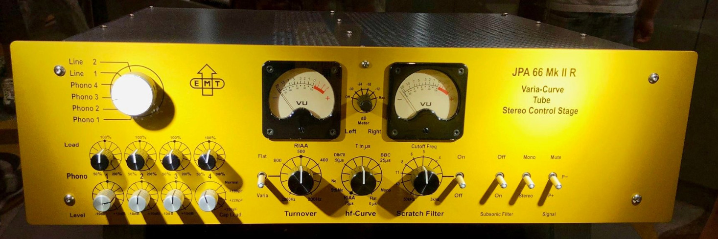

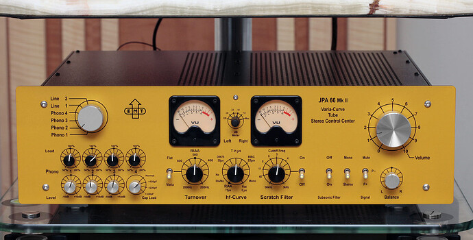

Пишут, что вот этот калека очень даже не плохой корректор. Дорогой правда..
Это предусилитель + корректор. Знаменит своей универсальностью, что актуально при воспроизведении старых записей. Звучит действительно весьма неплохо (гостил у меня некоторое время). Если универсальность не нужна, то его функционал существенно избыточен и никогда не будет востребован. И да, собран на печатной плате, а крутилки-переключатели управляют реле на плате.
Сам производитель его позиционировал как ФОНО с доступной версией с ПРЕ.
Версия R без преампа.
Кроме наличия преампа, в версии с пре нет выходов XLR с фонокоректора, только RCA. А xlr после пре и соответственно после ручки РГ… так что если у вас свой преамп, то смысла два раза через РГ гнать сигнал нет.
Стоимость корректора с ПРЕ и без - одинакова. Так что это никак не преамп с фоно. преам в фоно положили в подарок… хотя учитывая стоимость, то подарков тут нет )
На сколько я понял, его покупают владельцы реально больших коллекций винила разных времен и лейблов…
Условно это аналоговый вариант современного условного топового ГолдНота, на котором можно любую кривую накрутить. Только без процессора )
В любом случае этот аппарат для тех кто знает зачем он им нужен…
Посмотрите как Джон Девор о нем отзывается и рассказывает зачем он надо.

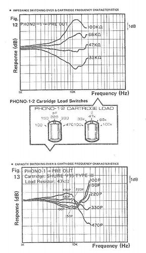

Если головка ММ, одной лишь емкости не достаточно. На практике, АЧХ больше зависит от входного сопротивления, а с этим дела обстоят неважно даже на дорогих корректорах. Ниже приведу зависимость АЧХ от входных емкости и сопротивения. Поэтому, чтобы добиться нормальной АЧХ, надо рассматривать корректоры, где есть настройка обоих параметров, на примере этого.
Ёмкость определяет частоту резонанса и добротность.
Сопротивление только добротность.
