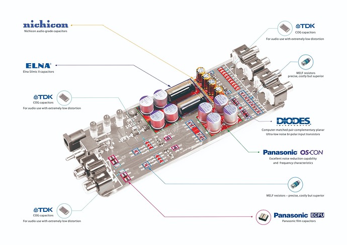

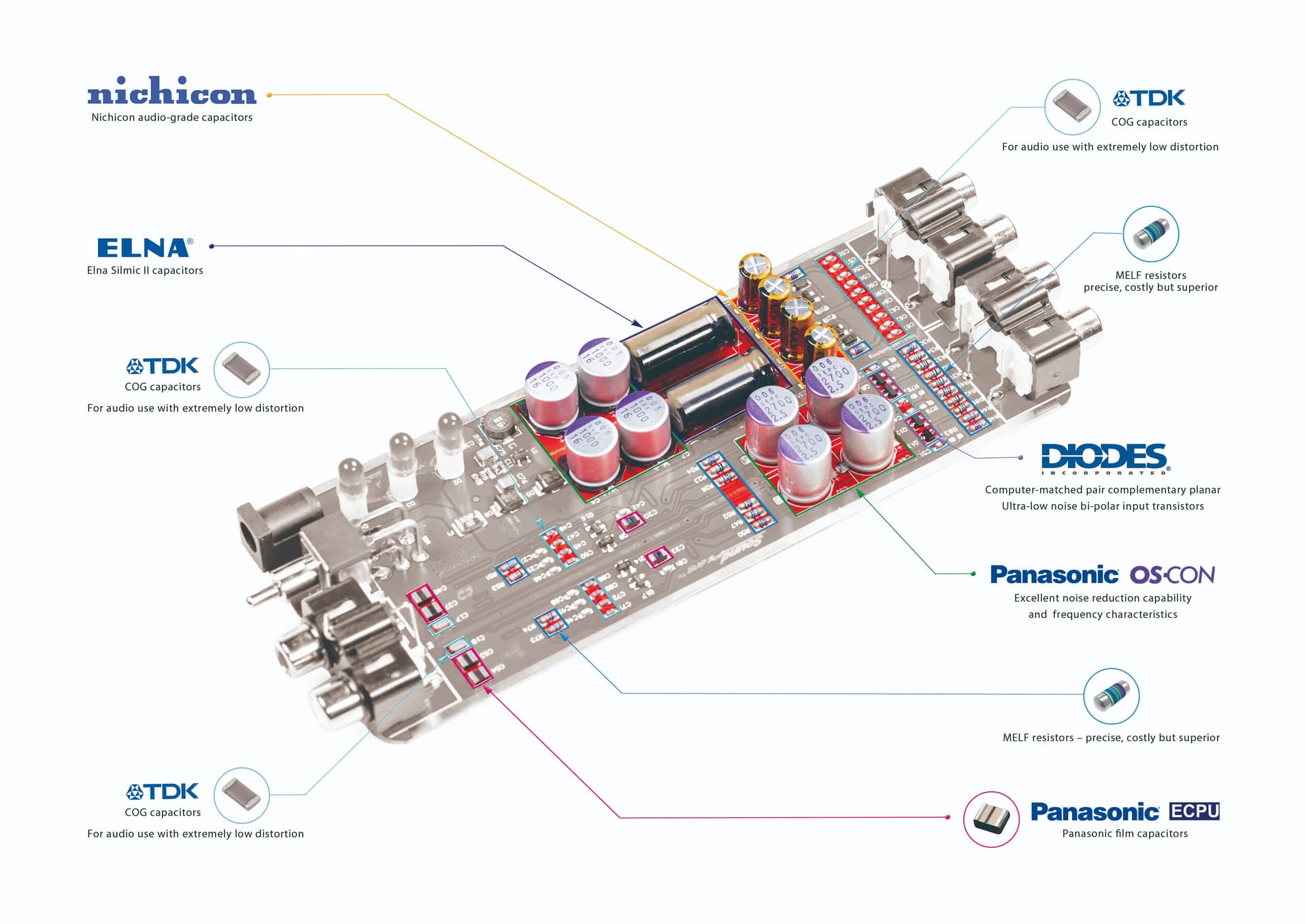

Ну Edwards Audio MM1, а тем боле iFi - точно не начального уровня :frowning: . Так что не мудрено, что простейший ФК “проиграл” им. К тому же за “воздух” в нем отвечают качественные конденсаторы и резисторы, которые надо использовать - в сигнальной цепи и цепочках коррекции RIAA.
Кстати, я использовал конденсаторы и резисторы не хуже, чем в iFi - мелфы и np0 керамику Murata, а также Panasonic ECHU (в качестве разделительных). Так что я всё-таки склоняюсь к гипотезе, что дело в различии в уровнях искажений на два-три порядка :grin:
На этом примере также видно, что производители используют просто качественные промышленные компоненты, а не какие-то особенные.
Micro iPhono внутри
Я имел в виду конденсаторы уровня бумагомасляных медных Jupiter (в крайнем случае Miflex) и резисторы уровня танталовых немагнитных серебряных Audio Note. Тем паче, что их нужно немного: в цепочках коррекции RIAA по два кондера и два резистора на канал. И разделительные кондеры по пару штук на канал. (Le Pacific phono/ Boozhound Labs)
И уж точно не smd.

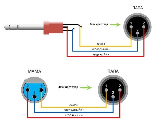

Всем привет. Поделюсь таким наблюдением. Усилитель hegel h190. С одной стороны через RCA подключён mytek brooklyn bridge, с другой стороны в тот же hegel подключён по балансу - Clearaudio Concept Wood mc плюс hegel v10. Так вот, прослушивая первый альбом Theatre of tragedy (а там вокальных партий много) услышал фоновый шум. Выключил проигрыватель, выкрутил усилитель на 75 и стал сравнивать. При включении mytek по analog практически мертвая тишина. При включении balanced hegel v10 акустика гудит очень сильно. В чем может быть проблема?
В некоторых устройства подключение по балансу более чувствительное, чем по RCA. Все становится громче в том числе и шумы.
Возможно где-то наводки. Попробуй подвигать усилитель, фонокорректор. Нужно разнести блоки питания по возможности. Иногда такое случается, если перепутаны сигнальные провода, т.е. левый и правый канал из фонокорректора приходит не в те каналы на усилителе. Ну и в целом, немного странно сравнивать фонокорректор и цап
А если полностью выключить питание на усилке и фонике, а потом включить шум все равно есть ?
Да. Шум есть. При этом у меня через Powergrip 2 все подключено.
Возможно в кабеле XLR. Может перепутаны пины МИНУС на ЗЕМЛЮ. Это бывает в китайских кабелях. Может экран ни туда припаян. Лично перепаивал
Ну у меня была похожая ситуация, шум был из-за того, что колонки стояли слишком близко к проигрывателю, а фоник очень чувствительный у меня оказался и он из за любых сильных шумов заводил иглу… но у меня это начиналось только когда музыка играть начинала, тойсть он ловил на иглу звук из колонок, пришлось двигать проигрыватель дальше от колонок… А у вас я так понимаю сразу начинает гудеть при включении… Может такая чувствительная игла и фоник очень сильный + баланс и он просто всё чувствует через иглу, малейшие колебания и даёт этот внешний фон в колонки…
Там же не просто так делают всякие мега развязки для крутых вертаков, там чем круче аппараты, тем сложнее с внешним фактором бороться…
Кабель тоже если ловит какие-то наводки, такой фоник на балансе их в колонки будет передавать, он будет думать что это звук…
