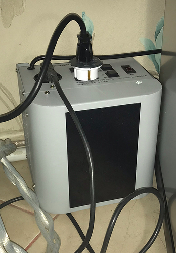

Купил в хозяйство NISSYO .
Не гудит.

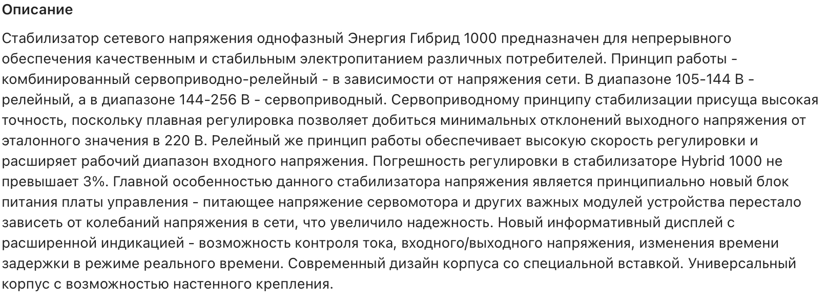

Пользуюсь таким, недолго правда, пару месяцев…, пока норм.
Кстати 110v держит, от 230 до 170…, вот такой разбег у нас(
А сервопривод сильно шумит?
Не очень, музыка играет на минимуме-не слышно. Когда тихо-слышно, вообщем не напрягает)

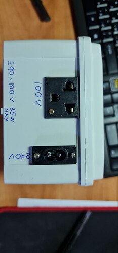

Как 100V сетап у меня выкупили , осталась только вертушка ,
для ее делал понижайку
про запас еще один трансформатор
