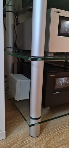

Трансформаторы на заказ делал в ТОРЭЛ ,
благо это очень просто делается .
Форма прям на web странице )
Коробка куда ставил называется
розетки что под рукой было поставил
благо этого барахла за 40 лет накопилось )
что целую коробку покупашке 100V сетапа отдал
