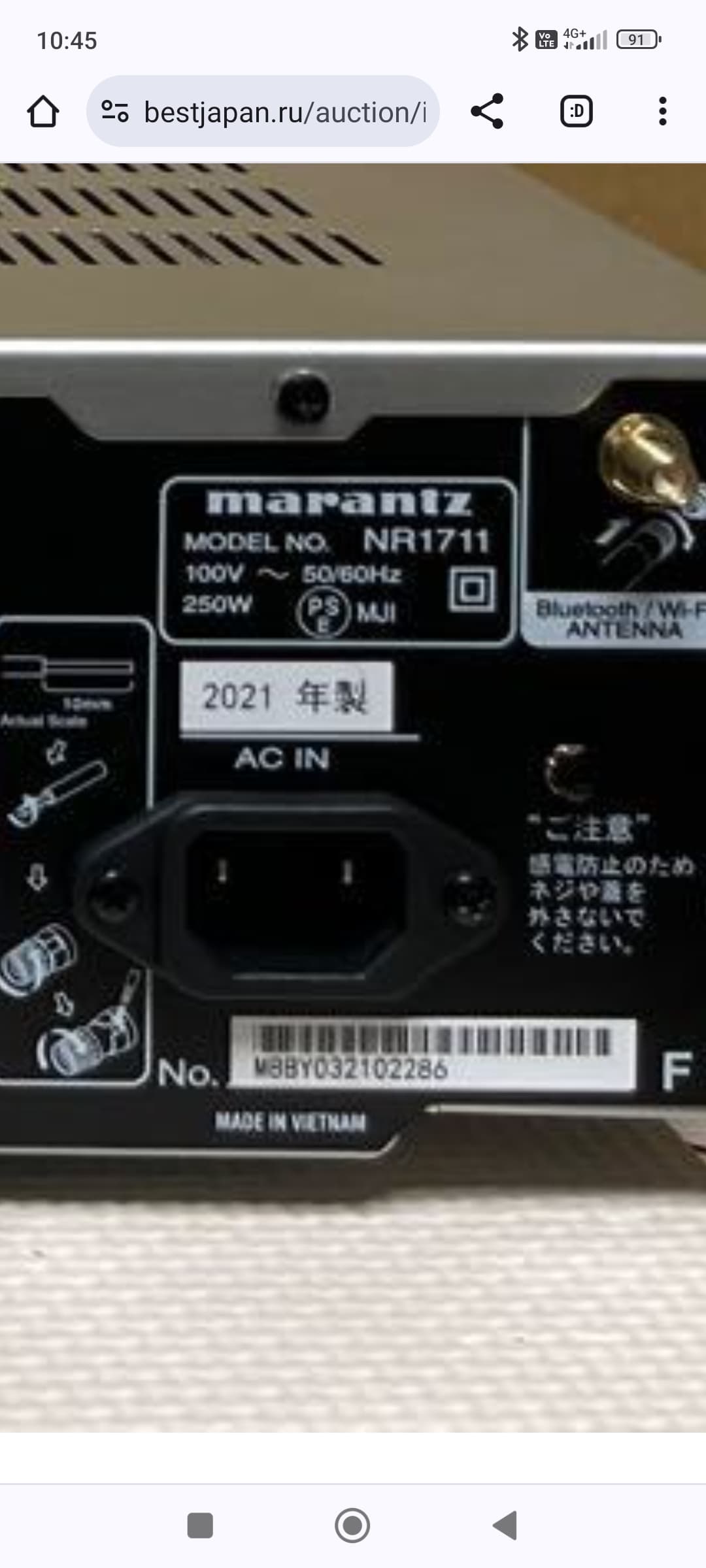

Добрый день. Хочу спросить про мультивольтажность . Есть Marantz NR 1711 из Японии
Вопрос?
Сейчас питается от Штиля, а есть вероятность что новая техника уже мультивольтажна?
Спасибо заранее

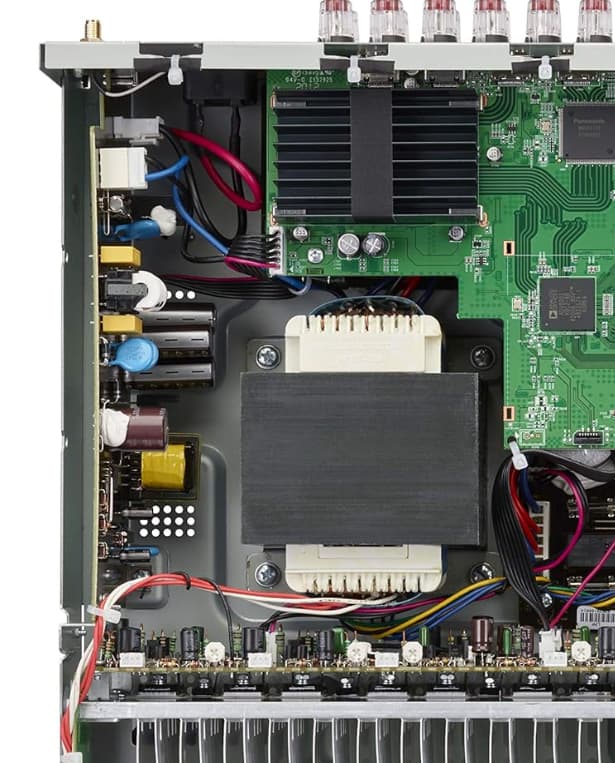

Было бы написано 100-240V…
… там трансформатор, вряд ли там будет система авто-переключения.
Спасибо, так именно и подумал
