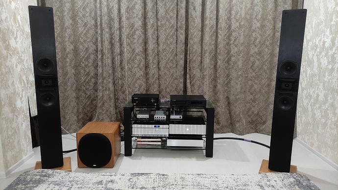

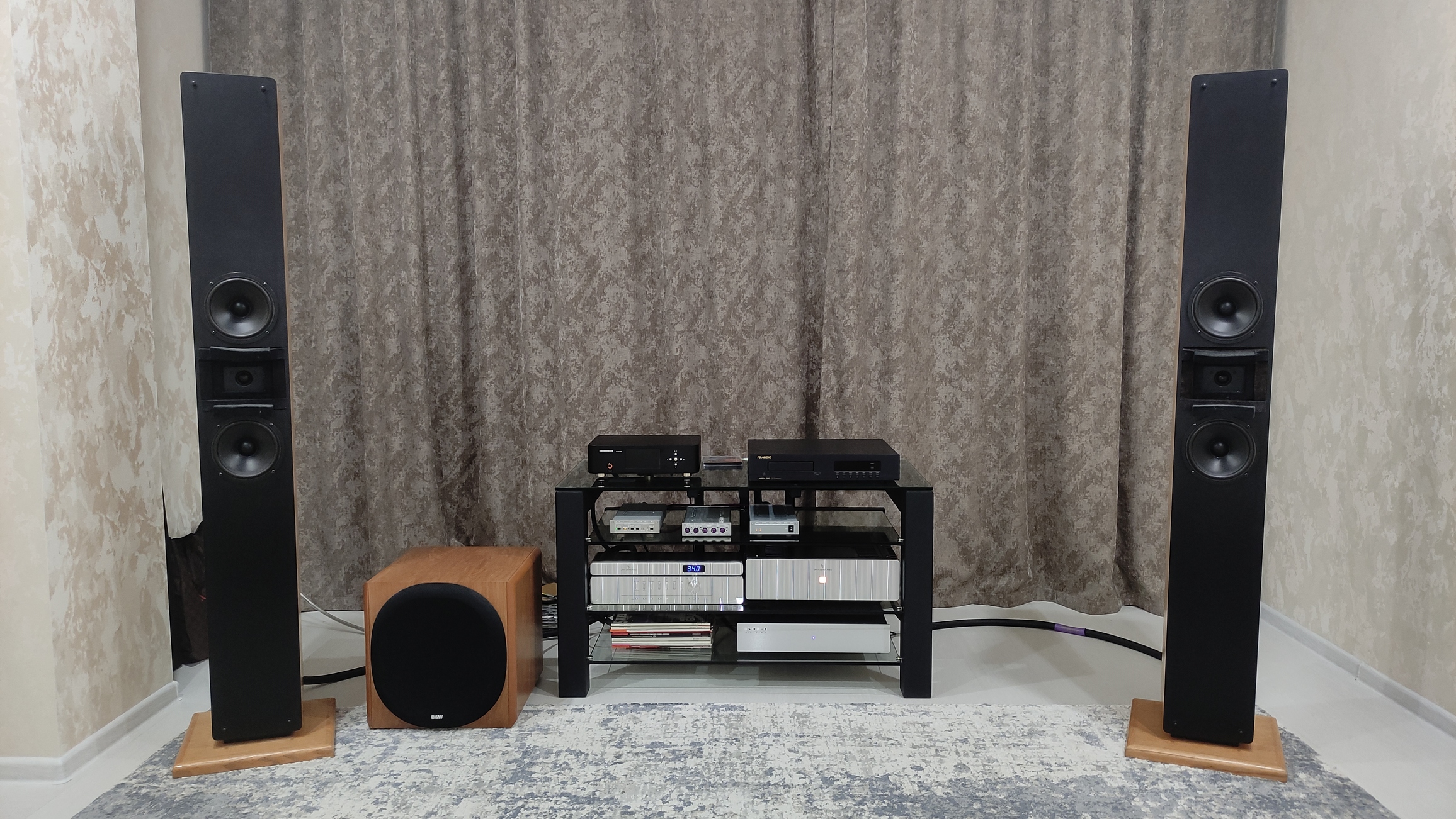

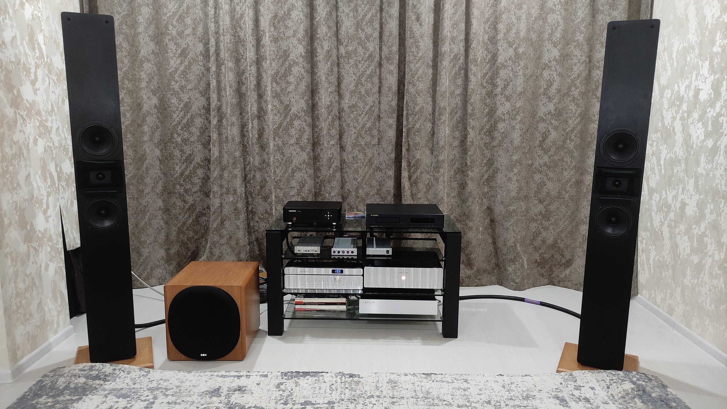

Относительно стены попробуйте . За вашей головой до задней стены должен быть минимум 1 м .
Вчера еще немного поэкспериментировал с расстановкой и установкой АС на ламинат и ковер! На ковер без шипов ставить категорически не рекомендую. Вернул на ламинат и чуть раздвинул АС до 230см и диван тоже отодвинул, чтобы до слушателя 230 см было. До задней стены от точки прослушивания остался ровно 1 метр. От боковых по 70см до середины динамика.
Шикарно получилось.
А теперь ас поставьте без разворота и возможно сделайте базу чуть уже.
Второй саб просится :sunglasses:
Спасибо.
Да согласен , сцена по ширине меньше не станет , но не будет выпуклой , как линза .

Владимир эти АС очень направленного действия сам Данлави да и журнал Стереофил обозревая их советует их разворачивать сильно на слушателя. В этом сам убедился за 2 года как их только не наразворачивал, так лучше всего.
Александр, я один то редко включаю, они выдают бас огого, он хлесткий, собранный и достаточно для меня глубокий.
