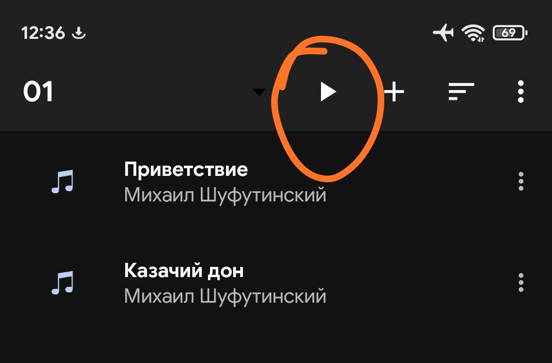

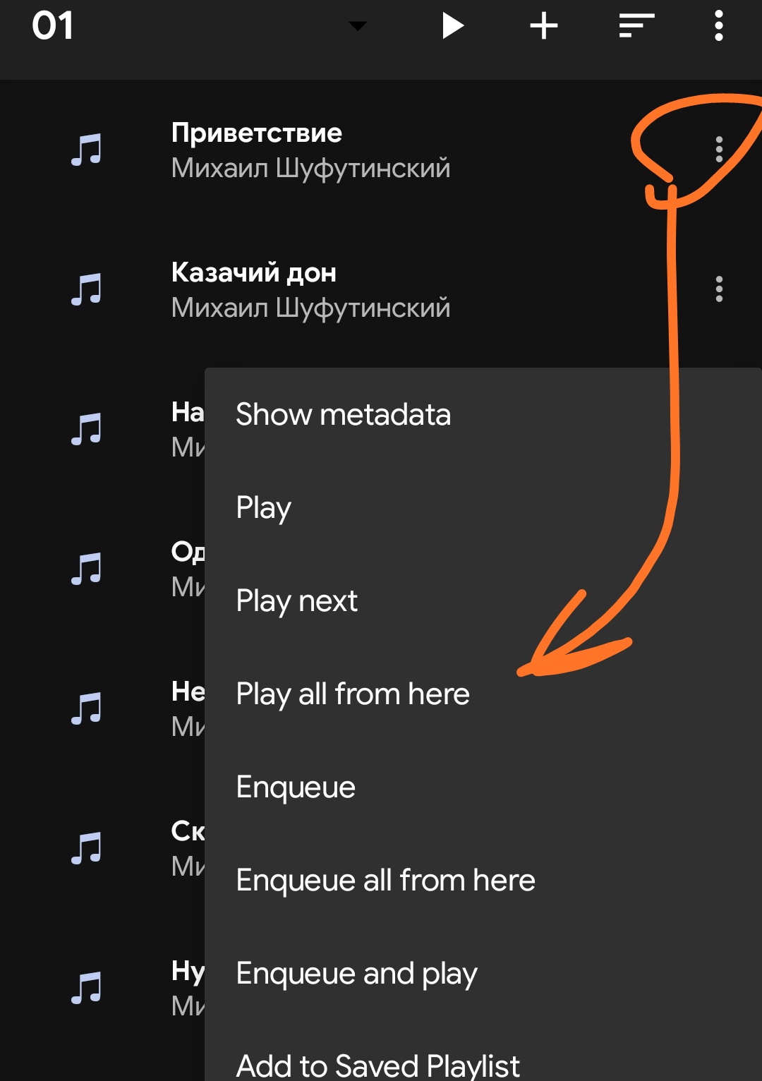

Помогите разобраться с приложением M-connect.
Проблема заключается, в том что проигрывание идёт только по одному треку, тоесть я нажимаю “воспроизвести весь альбом”, но играет только один трек, потом надо сново нажимать “играть следующий”.
Тоже самое происходит и с BubbleUPnP.
В настройках этих приложений ничего не нашёл.
Не там запускаете воспроизведение.
Надо или тут:
Или так:
В МКоннект такая же заморочка. Сверху, над списком треков в папке/плейлисте нужно нажать на кнопку play, и тогда всё содержимое добавится в очередь воспроизведения.

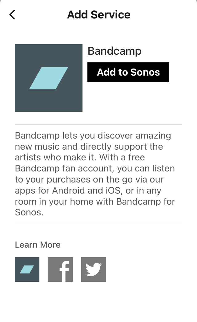

В каких программах/плеерах есть интеграция с сервисом Bandcamp?
Из тех что я знаю = SONOS . Вот полный список сервисов которые они поддерживают.
Вот про сервис Bandcamp и как добавить музыкальный сервис в приложении Sonos.
В баре SONOS точно есть у Саши @PSYS - можно его попросить проверить.
Соответственно нужна или беспроводная колонка SONOS или стример Sonos Connect S2 или Sonos PORT или Sonos AMP (он с усилением и нужно только добавить акустику).
Также Bandcamp имеет нативное приложение (Android / iOS).
Поэтому стримить можно также через ChromeCast / Airplay или просто BT.
Ну и понятно, что девайсов поддерживающих эти технологии немало.
На Sonos connect 1 также доступен этот сервис:
