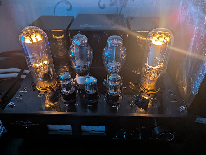

Усилитель Line magnetic LM 508 довольно частый гость. Привозят их в ремонт регулярно, при том что аппараты свежие, с очень маленькой наработкой. Причины поломки плюс минус похожие и связаны с тем что разработчики сделали этот усилитель очень горячим, но при этом очень компактным. Все комплектующие работают в очень тяжелом температурном диапазоне, страшно представить что будет с электролитическими конденсаторами лет через 5. Как показывает практика, аппараты крайне не надёжные и ломучие. При том что схемотехника, скопированная китайцами у американцев, вполне работоспособная.
@Chief.Physician :wink:
А статистка?
Такие усилители привозят раз в несколько месяцев. Возраст аппаратов от самых новых, до 2-3 летних, не старше. Поломки всегда связаны или с плохим контактом между компонентами усилителя в связи с работой при значительном нагреве, или это выход из строя конденсаторов или резисторов тоже из-за перегрева.
Статистика крайне негативная и явно говорит о непродуманности и ненадежность данного усилителя.
Я думаю многих привлекает довольно высокая выходная мощность при скромной стоимости. Поэтому эти усилители люди активно покупают, но спустя небольшое количество времени, сталкиваются с проблемами. Ремонт конечно не сложный и не долгий, разве что кантовать этот тяжеленный аппарат не совсем удобно.

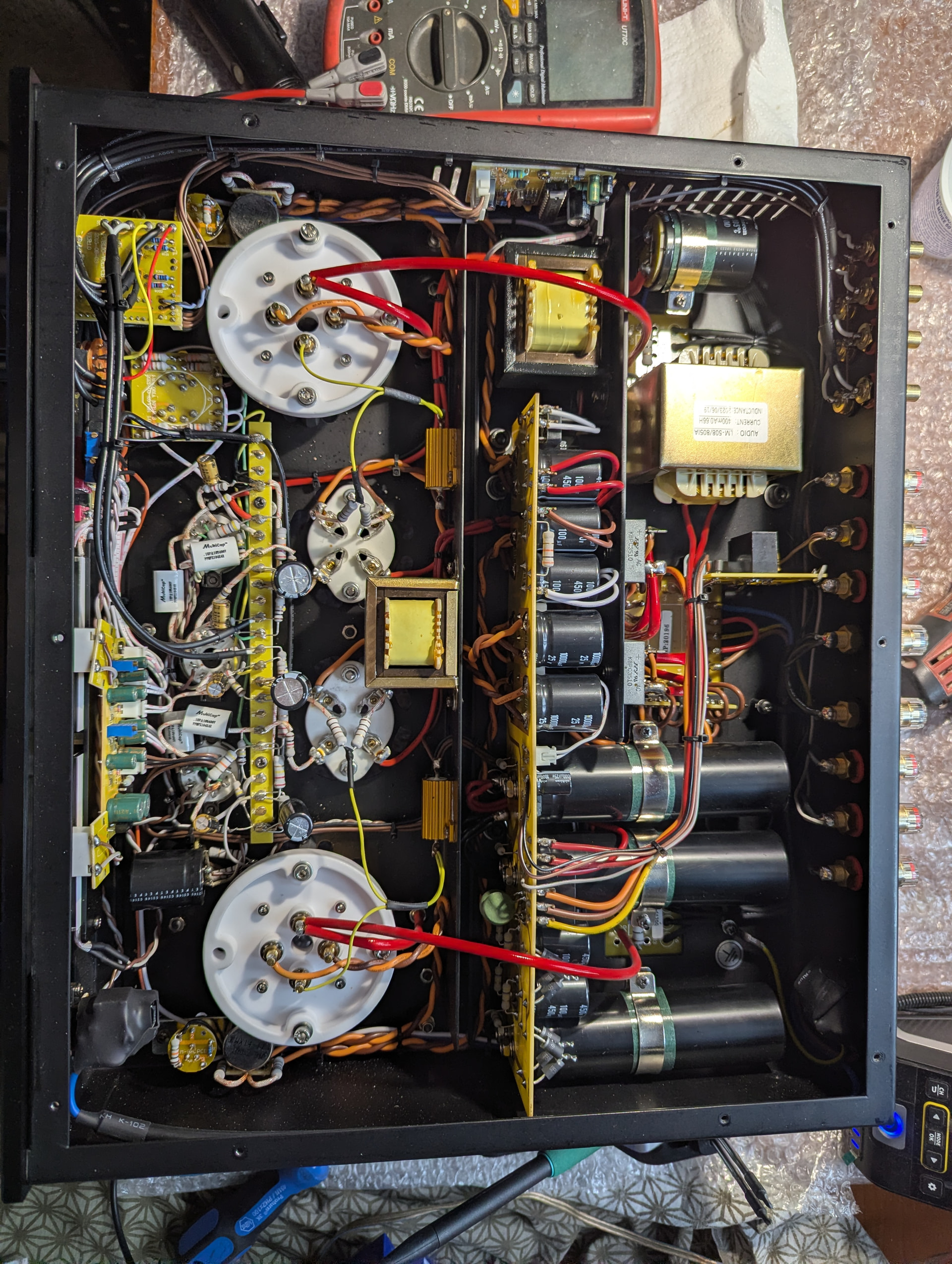

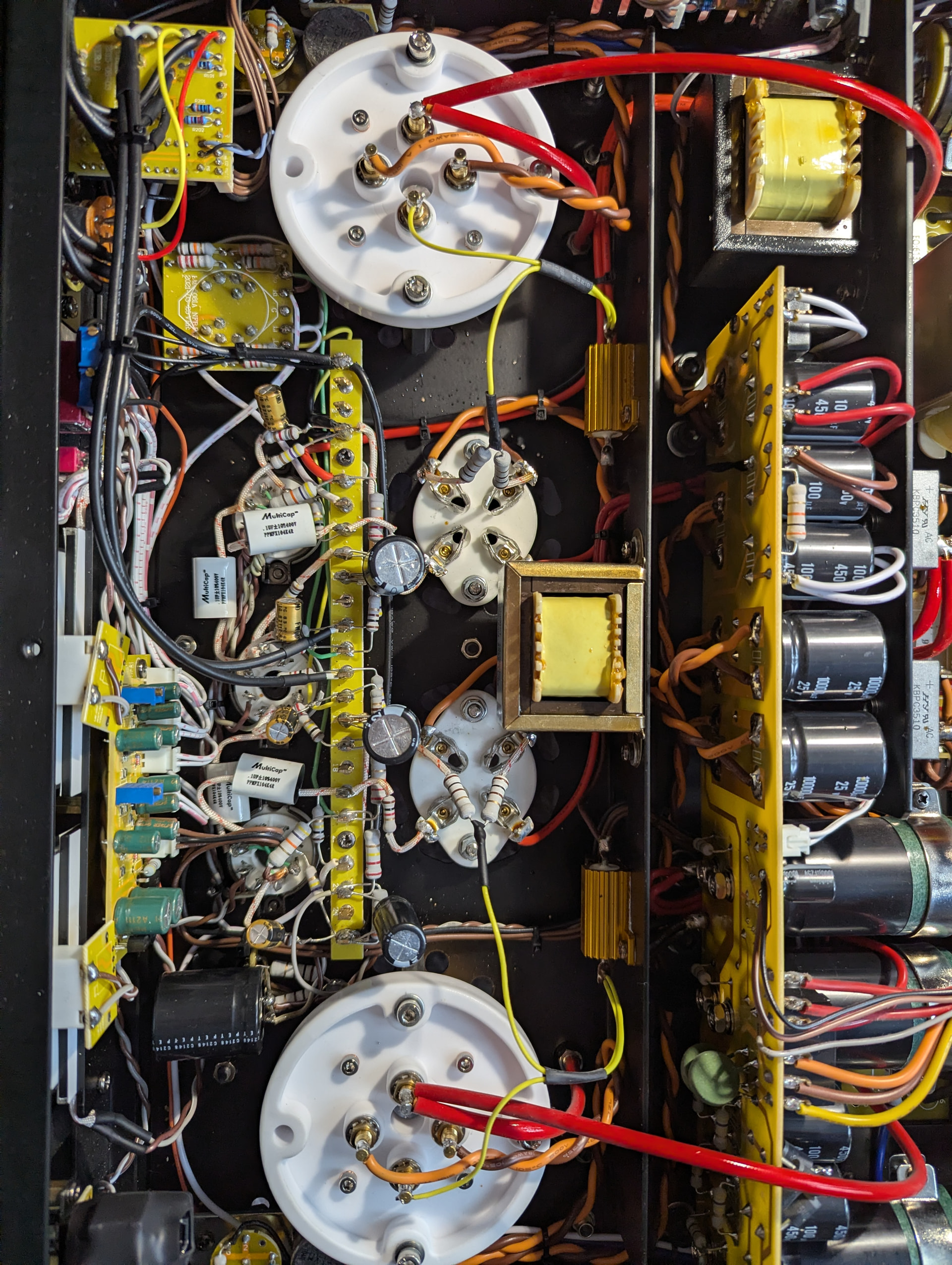

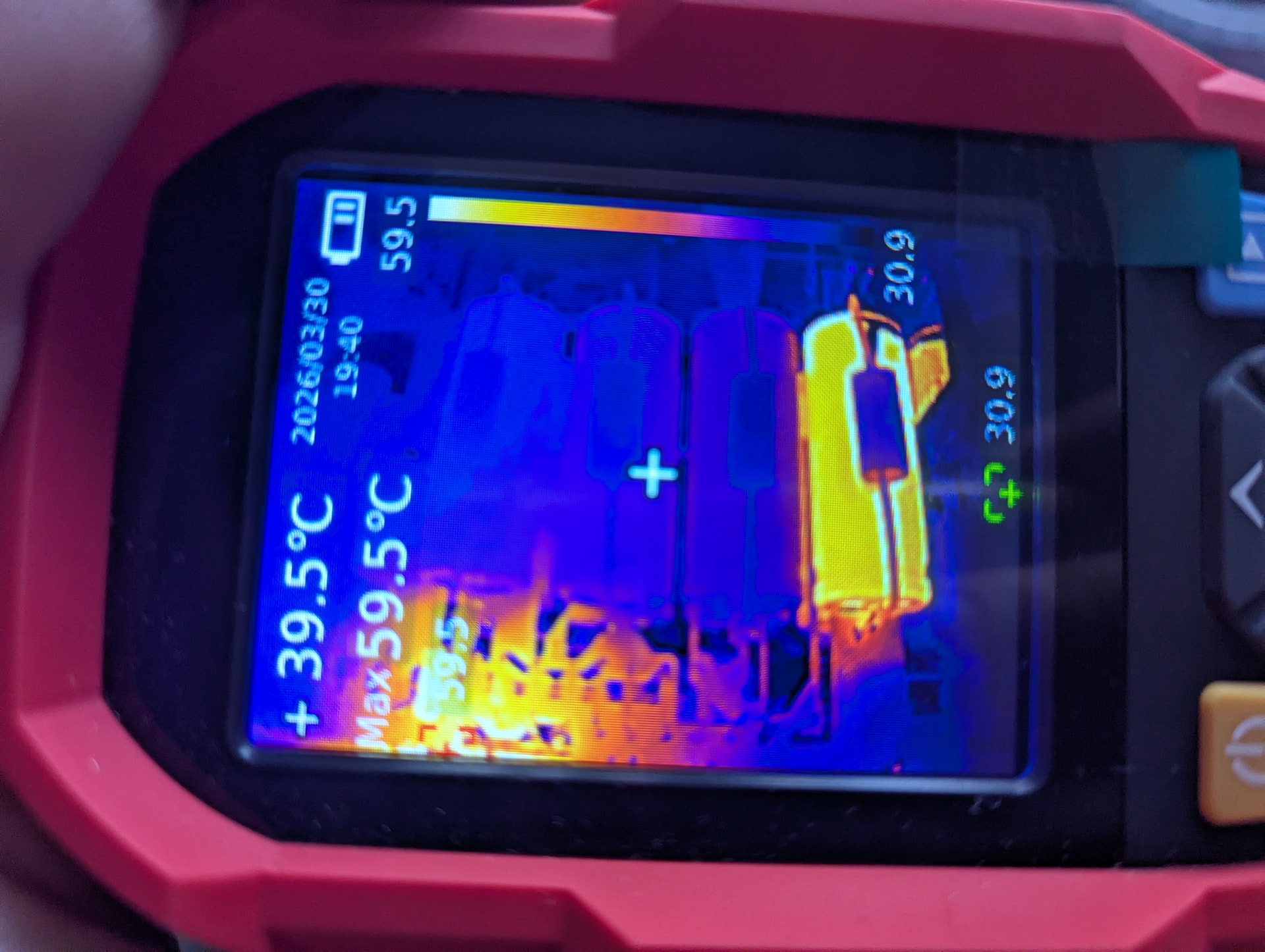

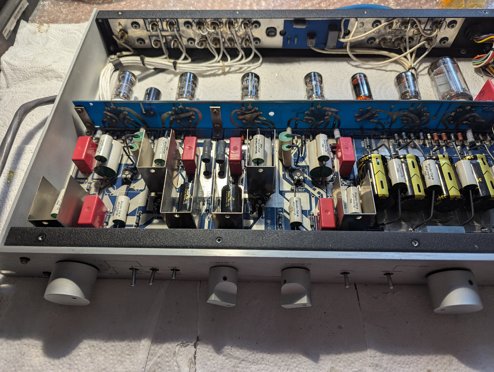

COUNTERPOINT SA-5.1

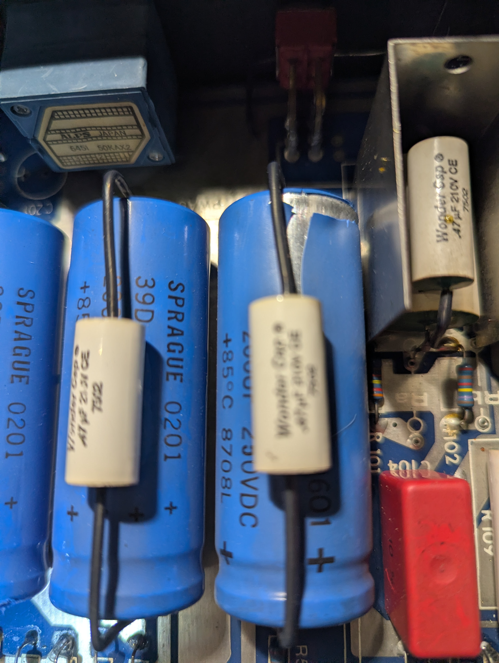

Предварительный усилитель 40 летней давности. Работал, работал и вдруг из аппарата стало слышно странное потрескивание.

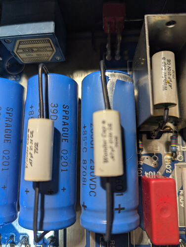

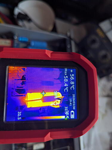

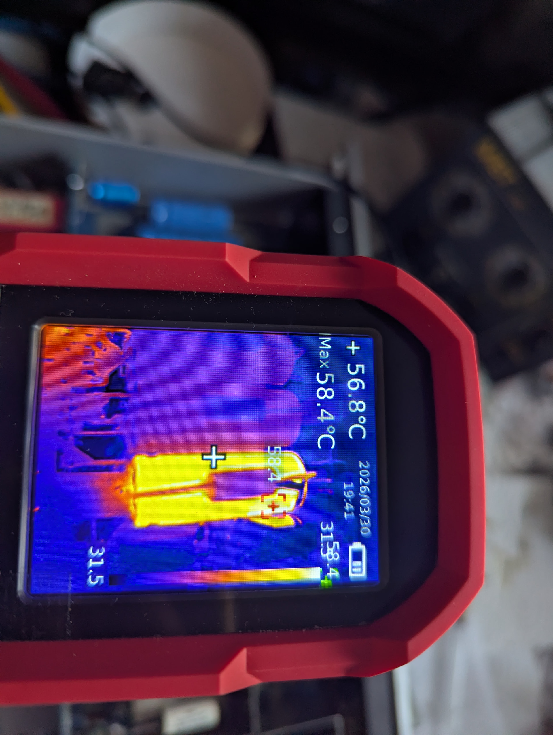

Оказалось на одном из конденсаторов потрескалась внешняя оболочка. Усилитель включаешь, работает. Напряжения все в норме, через некоторое время начинаются трески, как раз от этого конденсатора. Отпаял, проверил ёмкость, ESR, все вроде в норме. Вернул все обратно. Потрескивание не прекратилось. Через 5 минут работы решил замерить температуру
Нагрелся он уже до 60 градусов при том что температура соседних не более 40.

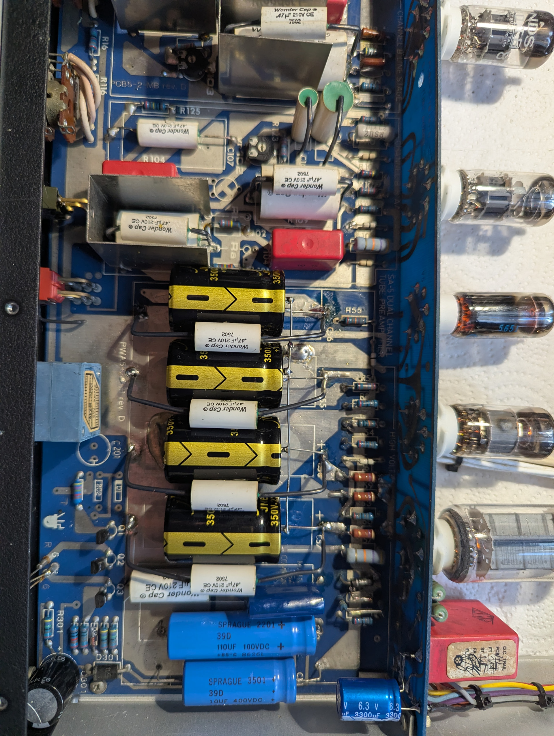

Пришлось делать рекап. Заменил все сразу.
После рекапа все лишние звуки пропали. Усилитель полностью работоспособен.
