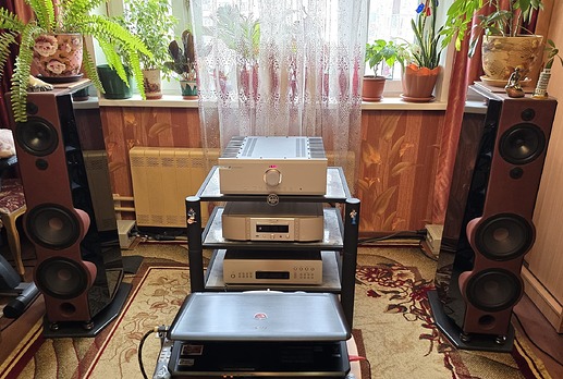

А если окно большое. Как лучше колонки ставить, чтобы окно было сзади колонок или сбоку? Чтото мне кажется оба варианта не очень а от окон никуда не деться
У меня стояла справа от окна, но расстояние между колонками и до задней стенки было меньше. Сейчас окно сзади, но расстановка более правильная, по моему. Звучание сейчас устраивает больше.
Брождение по комнате с разговорами и прислушиванием быстрее показывает зоны, где надо искать.
Ну у меня планируется окно в пол. Его ничем кроме шторы не заставишь так то. Хотя можно окна под углом поставит - но может быть только хуже если как парабола сработает

Поддержу, окно в данном случае играет прежде всего на оба канала, а не только на одну колонку с правой стороны как раньше… и с таким расстоянием как сейчас… хорошая подпорка для первого фронтального отражения, создающего объем в глубину.

Здравствуйте Денис, я думаю, что не стоит сильно бояться окон, стекол…
При вдумчивом размещении АС … окна можно принудительно использовать во благо. (Шторы… их толщиной и материалами… можно будет менять звук как кабелем)
Все же какой вариант лучше окно сзади или сбоку?

Денис, по мне если окно большое и в пол… неизбежно… То тогда точно не сзади слушателя и не сбоку… попробуйте там где сейчас система покрутить эти варианты , у Вас же есть уже система и КДП с окном? Покрутите саму систему как предлагает Дмитрий dmitre Дмитрий… пусть окно будет со стороны, а потом поверните всю систему так, что бы окно было позади системы, и послушайте разницу… :man_shrugging:
It depends. От всякого и от целей в том числе. Если придумывать помещение – в других местах тоже смотреть можно)).
