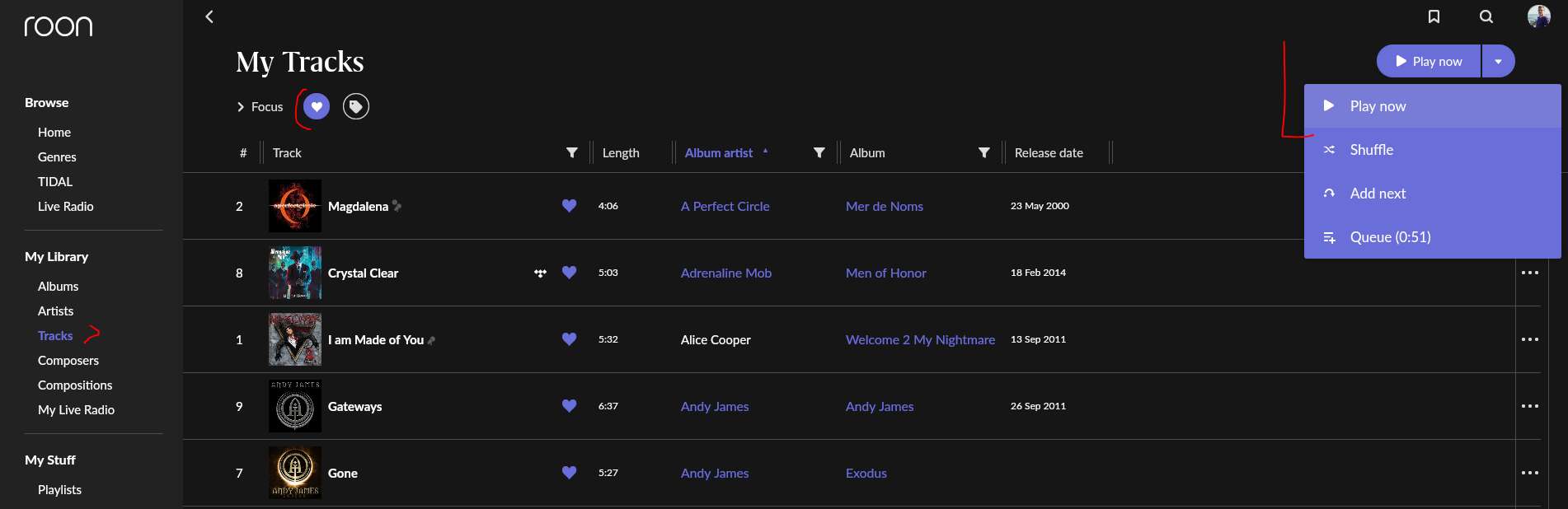

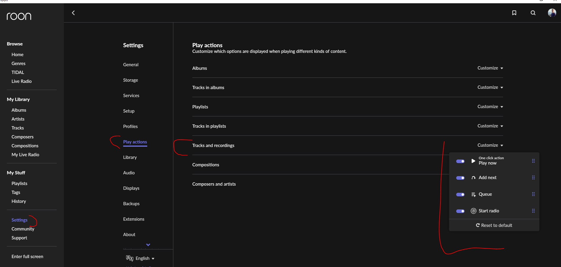

Как заставить Roon последовательно или через shuffle играть favorite tracks? Когда я в левом меню выбираю Tracks, а потом вверху :heart:, то после проигрывания первого трека Roon играет остальное, никак не связанное с текущим списком favorites.
У меня так:
Соответственно, кроме shuffle, не могу нормально запустить.
По версии 1.7 уже не могу подсказать… Но что то странно, что там только действие “shuffle”…

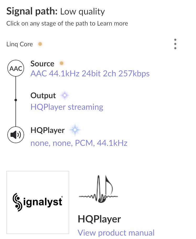

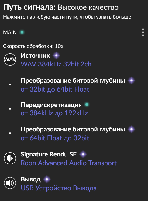

Что-то там HQ плеер улучшает, у меня в таких случаях появляется, вот на прямую и вот с апсемплингом внутри устройства:
Interpreting Signal Path

Жёлтый цвет, да, Low quality. Для mp3, AAC и т.п.

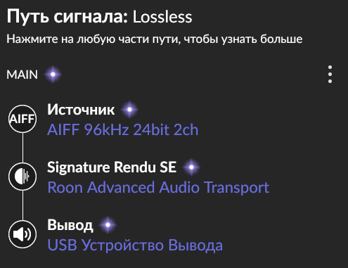

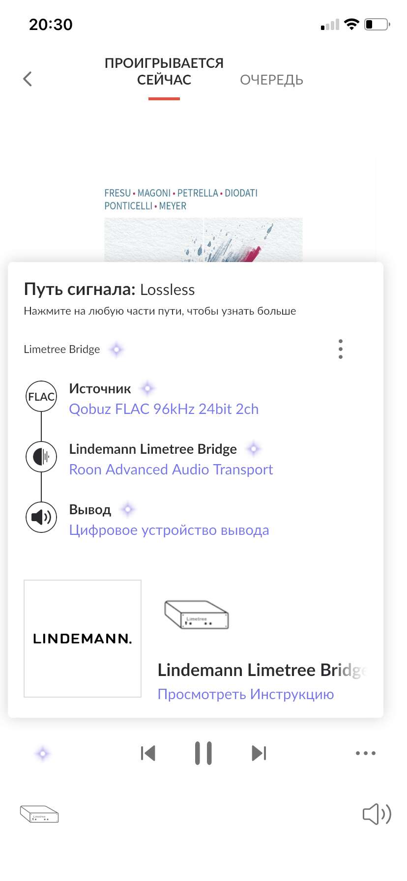

В идеале, вот так должно быть.
Если меняется цвет звёздочки, значит поток меняется, в Вашем случае скорей всего меняется битность.
