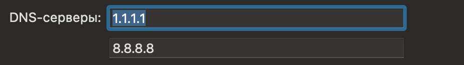

Возможно дело в моем провайдере, или линии в целом.
Ну правда я гугловские днс всегда прописываю, но и без них работает, просто с ними лучше. Но не факт, что именно единички сделали нерабочее рабочим, может совпало еще с чем. Днс просто увеличивают стабильность относительно провайдерских, но чтоб была полная неработоспособность, с таким не сталкивался
У меня факт. Меняю единички на любые другие, Гугловские например - сразу перестает работать или заикается через песню. Только ставлю обратно, и только их - все работает. Если добавляю к единичкам еще какие другие цифры во второй DNS, тоже заикания происходят.
Ну так всё-таки работает, хоть и с заиканиями
Да, работает конечно. Но то, как это работает - слушать не возможно.

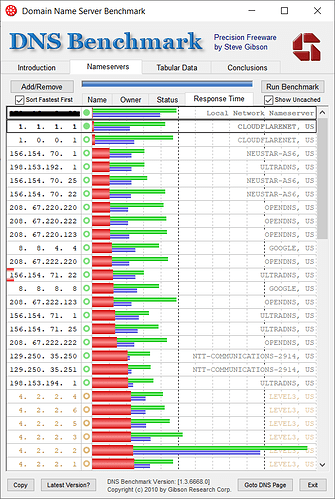

Я давно прописал везде два DNS- 8.8.8.8. и 1.1.1.1 (первичный и вторичный); это избавило от глюков в Roon, но все же изредка Tidal работает со сбоями и прерываниями.
Первым лучше ставить 1.1.1.1 от CloudFlare. Он более быстрый.
Или полностью отказаться от Google. И поставить 1.1.1.1 и 1.0.0.1

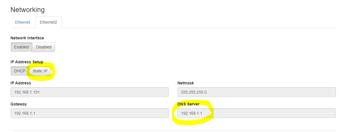

Бывает, когда серверы у Руна чудят, а так давно стоит первичный единицы, вторичный восьмёрки.
Подскажите плз, где это нужно настроить?

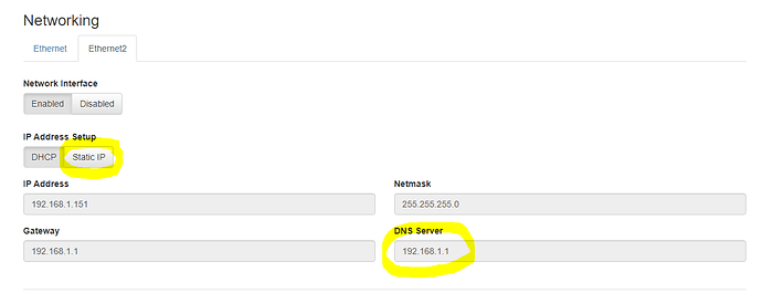

Я это прописал в Роутере. Как вариант прописать на машине где стоит Рун, на Рун Рок есть это пункт, но только для первичного ДНС.
Это имеется ввиду здесь:
Т.е. нужно статический IP сделать от NUC к роутеру?
Да, так будет работать стабильней со статикой и там же ДНС пропишите.
