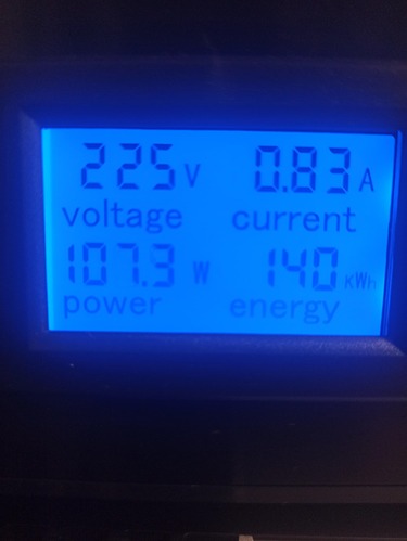

По сетевому фильтру только что был инцидент. Система отключилась вся. Загорелась красная лампочка Protect и все. Ни на что не реагирует. Вынимание провода из розетки и обратное включение не помогло. Пришлось инструкцию читать, а там:
" NORMAL горит всегда при штатной работе фильтра, в случае перенапряжения сети более 270В более 1сек (авария на подстанции), индикатор NORMAL гаснет, загорается индикатор PROTECT и все выходные розетки отключаются"
Я бегом к Ресанте на входе в дом, а она реально заглючила и 270 выдаёт !!! Выключил -включил, все пришло в норму. 220. Фильтр включился. Все заработало. Вот такая полезная вещь оказалась.
А я пошел по дому холодильники, кондиционеры проверять, не сгорело ли чего (
А фильтр возможно только что стоимость свою несколько раз оправдал. Не говоря про звук уже.
24 лайка
Тьфу 3 раза, вроде все в порядке дома.
Дисплей конечно-вырви глаз. Но в 99% времени подсветка выключена. Тогда норм.
