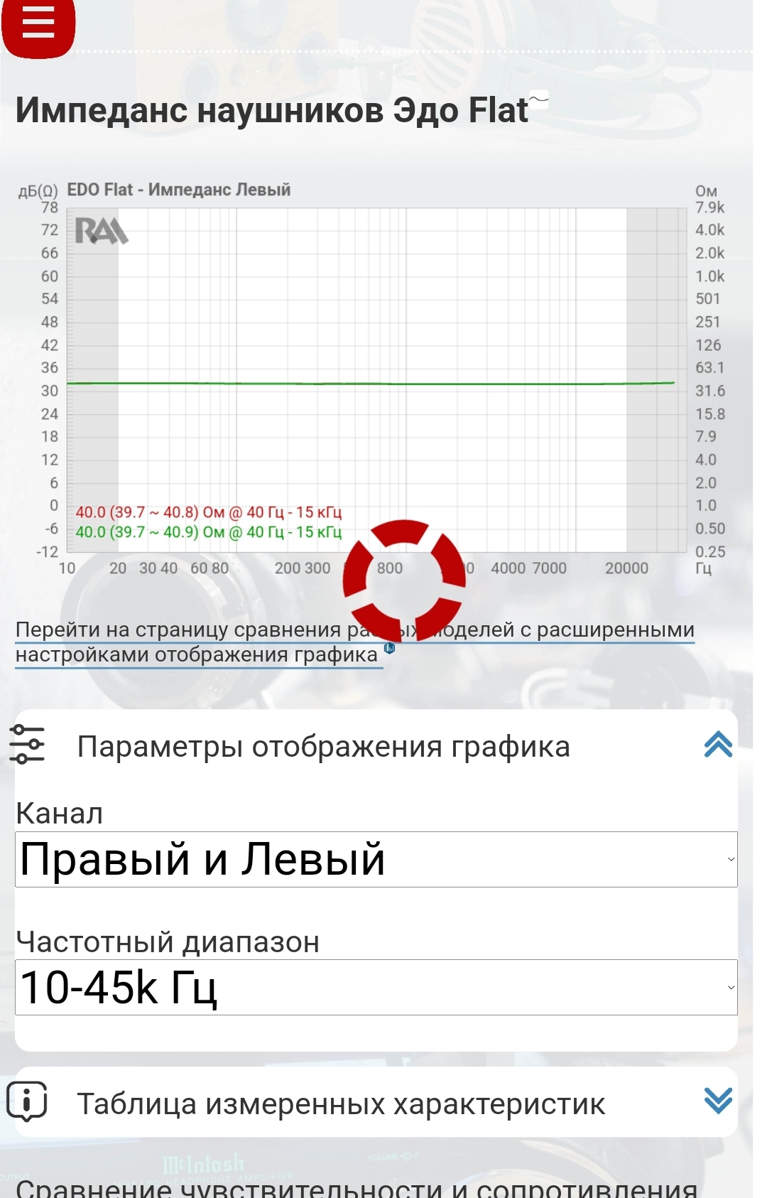

120-600 Ом. Кстати, как у Вас с импедансом, зависит ли от частоты? А то сопротивление динамических наушников с номинальным импедансом некоторого значения, как правило, варьируется в довольно широких пределах. Ещё бы хотелось чувствительность пониже, в диапазоне 85-94 дБ/мВт.
Хоть это и старенькие замеры, но с тех пор в этом плане ничего не изменилось, благодаря выбранной схеме излучателя.
Делать катушку больше 150 Ом рекомендовать не буду, ну а чувствительность примерно на уровне 90 дБ и так получится.

90 дБ/мВт здорово, 150 Ом тем более, кривая зависимости импеданса от частоты как у планаров (прямая) – ну вообще замечательно. Простите, единственный вопрос: если вы это всё можете сделать, то почему раньше молчали?

Никто особо и не спрашивал. Просто раньше наушники с высоким иипендансом были необходимостью, а сейчас это совсем не обязательно. Мы же за годы изысканий разные изготавливали, но по результатам пришли к 40 Ом.

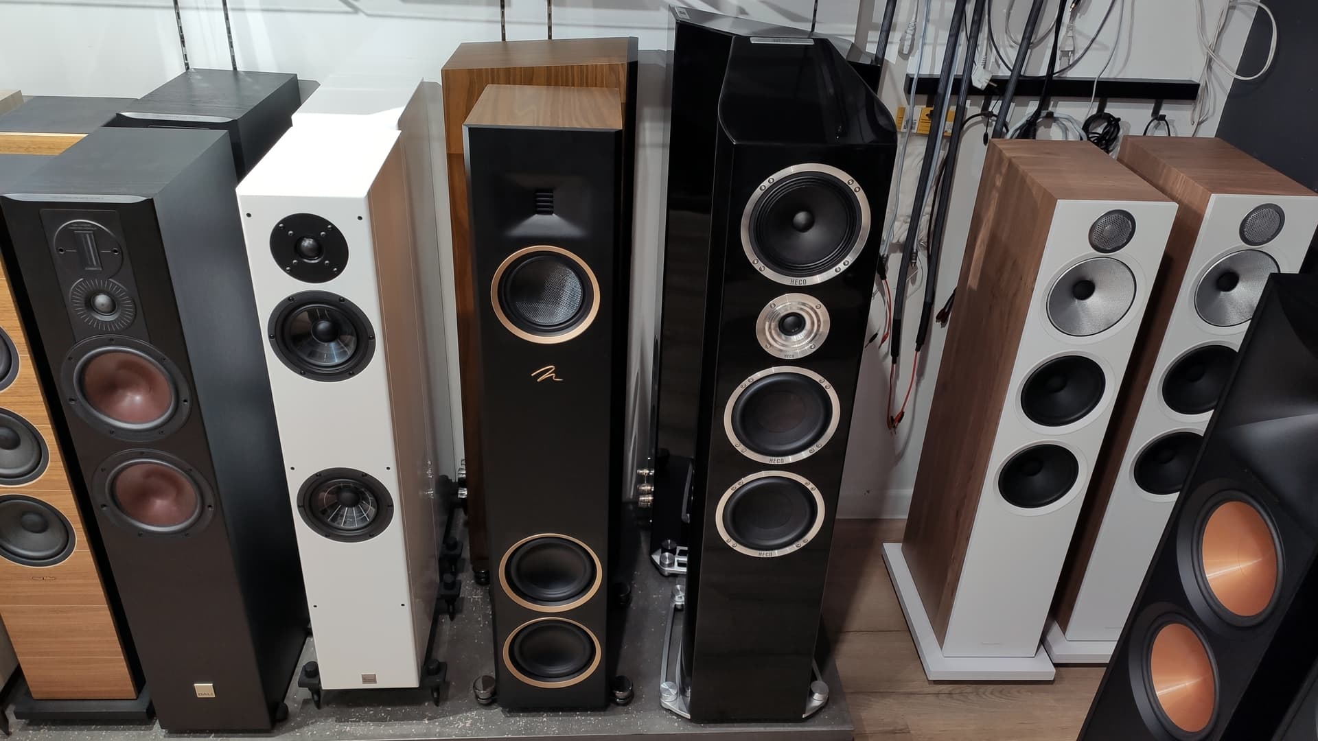

Эх, нам бы с пассивными что-нибудь сделать. Заезжал тут в Пульт.ру и посмотрел на стоящие в проходе колонки. Это не какой-то ультимативный хайэнд, просто то, что было по наличию
Ну и как-то оно, в большинстве, симпатичнее нашего выглядит. Надо подтягивать дизайн нашим производителям, а то за державу обидно.
