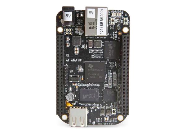

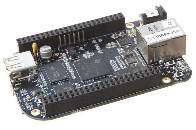

А на плате есть маркировка номера ревизии? Что-то нигде на фотках в инете не могу маркировку номера ревизии увидеть.
она уже есть, просто быстро заканчивается) Во время загрузки идет)

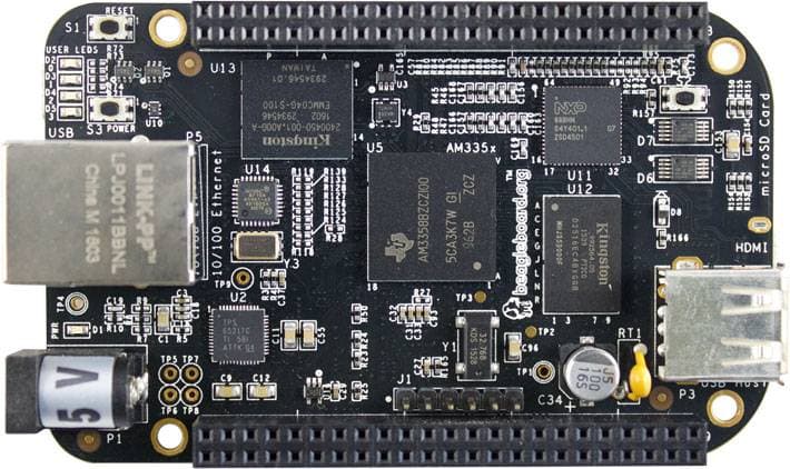

Перевёл несколько заметных признаков известных ревизий:
Revision C (Production Version)
Размер eMMC памяти увеличена с 2Гб до 4Гб
Revision B
На плате установлен AM3358BZCZ100 вместо AM3359AZCZ100, который больше не легко доступен.
Revision A6A
Нет изменений в функционировании платы. Изменены несколько резисторов и конденсаторов для стабилизации загрузки платы.
Revision A6
Нет изменений в функционировании платы. ОЗУ имеет объём 256мб. Исправлена работа Power On reset в случаях, когда питание подается достаточно быстро на SYS_RESETn.
Резистор был добавлет к OSC_GND для предотвращения шумов генераторов
VDD_3V3B регулятор влияет на VDD_3V3A линию, изменения сделаны, чтобы уменьшить задержки в подъёме напряжения до 3.3 вольт.
Revision A5C
Изменения номиналов нескольких резисторов для стабильной работы HDMI. Нет особых изменений в функционировании платы.
Revision A5B
Сделаны тусклее светодиоды для тех, кому яркость мешает. Особых изменений нет.
Revision A5A
Плата использует XAM3359AZCZ100 процессор.
Добавлена кнопка Boot.
Revision A4B
Добавлены 100к резисторы, подтягивающие к земле.
Revision A4A
Заменены конденсаторы для исправления помех дисплея.
Revision A4
Процессор AM3352 вместо AM3359.

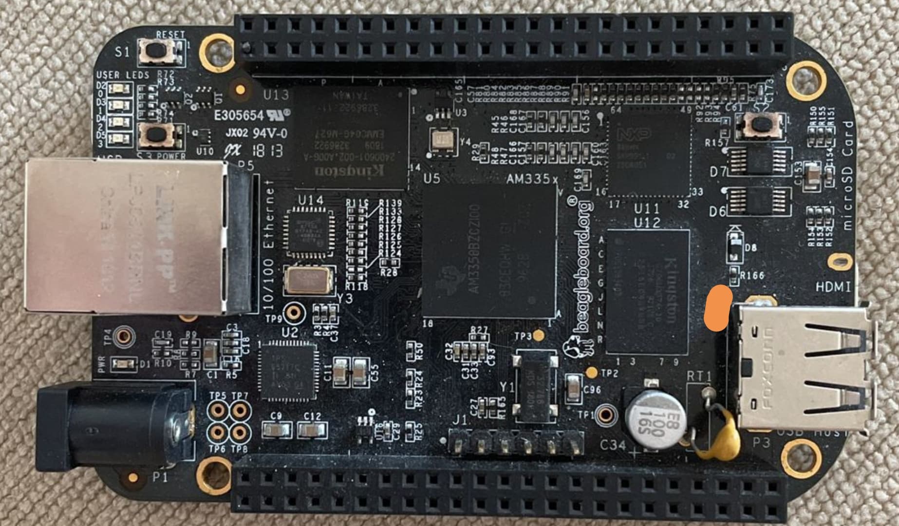

Заказал на Авито вот такую:
Какой из перечисленных ревизий соответствует и подойдет ли под наши задачи?
Стоит добавить к этим версиям объем оперативки. У меня есть А6 с 256 мб озу, Pure на ней не загружается, а вот Yoctoap стартует. Звучит очень приятственно, слитно, слажено.
Мсье знает толк в щекотании зудливых нервов адивафила
У вас eMMC 4гб, значит у вас Rev C, крайняя. Подойдёт, конечно.
