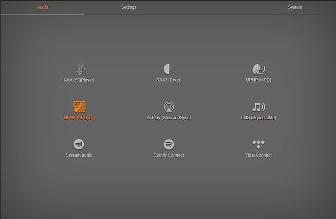

Лечится выбором приемника и переключением интерфейса. Пару раз передернуть и проверить обновлением страницы.

Но, у меня техническая проблема. Все включается одной кнопкой, естесвенно роутер запускается секунд на 10 позже, а бигль уже не может получить IP. Если роутер включен, то все четко как часы. На старой прошивке 15.12.2020 он получает IP без проблем, как не включай. Возможно ли решить данную фичу?
Да, можно прописать в текстовом документе статический адрес, я также подаю питание на бигль и на роутер одновременно. Бигль подключается стабильно.
Дык понятно что лечится “передергиванием”, но явно не то что-то. На старой версии такого не было, бигль мог быть сутками запущен и все работало. Но и Павел говорил, что это пока “бетка”, просто довел до разработчика, что не все гладко.

Есть альтернативные варианты:
  1. Прописать sleep.
  2. Купить такой модуль задержки питания
  3. Вывести кнопку питания отдельно для ВВВ
Если в стримере два блока питания (Бигль + Плащ), необходимо включение сначала Бигля, затем Плаща.
Иначе, есть шанс вывести из строя задействованные плащом линии процессора.
Вась, как раз для тебя решение:
Бахай в скрипте start
sleep 1200
как раз минут 20 будет до старта)))
Огромное спасибо за sleep.
Еще выяснилось что с одним моим роутером бигль не получал IP, пока не выбрано аудио устройство
Вот такая особенность…
Комбинации из железок, имеющих персональные особенности в части совместимости, было бы неплохо публиковать. Кому нибудь тем самым можно облегчить жизнь.
