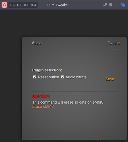

Записываем прошивку из образа на SD
  1. Download Pure.gz
  2. Use Etcher to write this file to SD (the gz archive does not need to be unpacked)
  3. Insert SD to BBB.
Включаем стример, заходим по ip на страницу управления стримером.
переходим в сервисный интерфейс по ссылке
http://192.168.0.xx/tweaks.php
192.168.0.xx - должен быть ip вашего стримера
Нажимаем Erase eMMC
стример через 2 минуты загрузится с SD карты

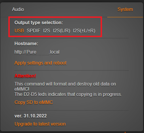

@lion На V.2 нужно снимать PureBone для подключения через USB?
Зачем?
На V.1 приходилось снимать.
Вот селектор выхода
Это понятно, Но через селектор в 2021 у меня не работало. Может быть частный случай. Совпало. Спасибо,
Не понял, как я могу зайти на IP бигля, если у меня загружен Nothing? Там же нет веб-интерфейса.
воспользуйтесь моей инструкцией для принуждения Бигля к загрузке с SD
как сделаете, выключаете и вставляете нужную Вам SD
Хм, если 26 отличается от 24 по звуку, тогда попробую и ее тоже.
Ага, то есть воспользоваться сначала Pure, чтобы убить все на eMMC, а потом уже бигль будет загружаться только с карточки и я просто вставлю карточку с Nothing2? Отлично, спасибо!
