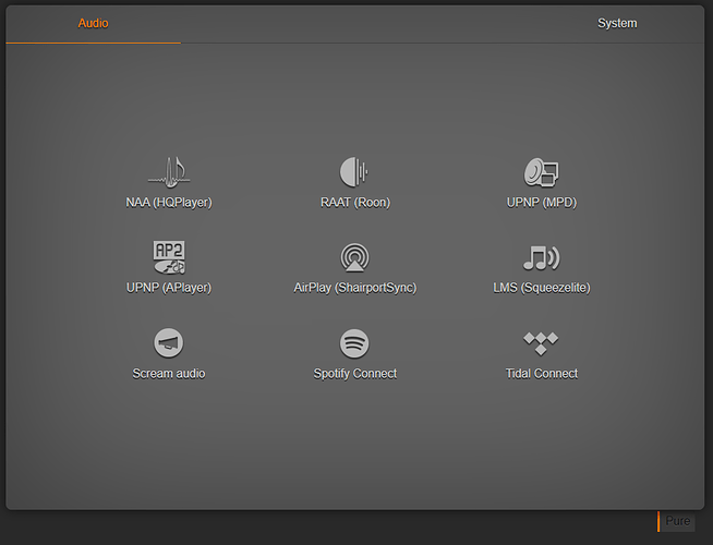

от 31 числа все тоже. Пытался загрузится с sd карты. Не помогло.

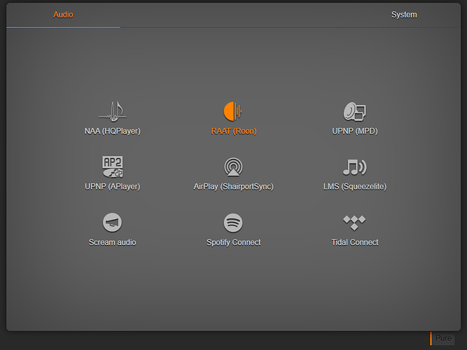

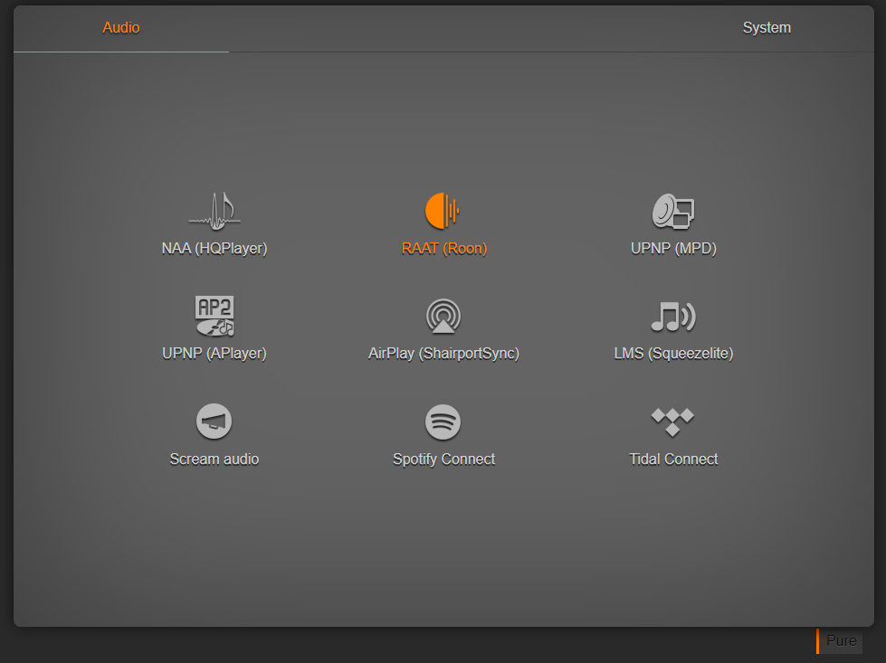

Выбираю Roon. Закрываю вкладку. И все опять сброшено.
ЦАП по USB подключен?
Да, действительно, Scream, Roon и MPD не запоминает состояние

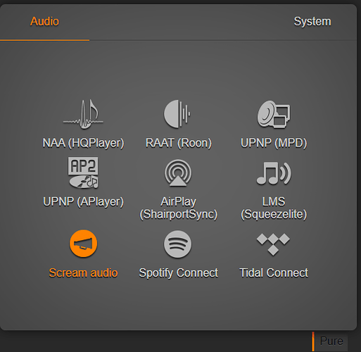

Хм, в опере была проблема, до очистки кеша. В других браузерах запоминало состояние. Теперь запоминает.
скрин из Оперы
Да, как я написал выше. Проблема лично у меня была в кеше. После чистки заработало переключение стабильно

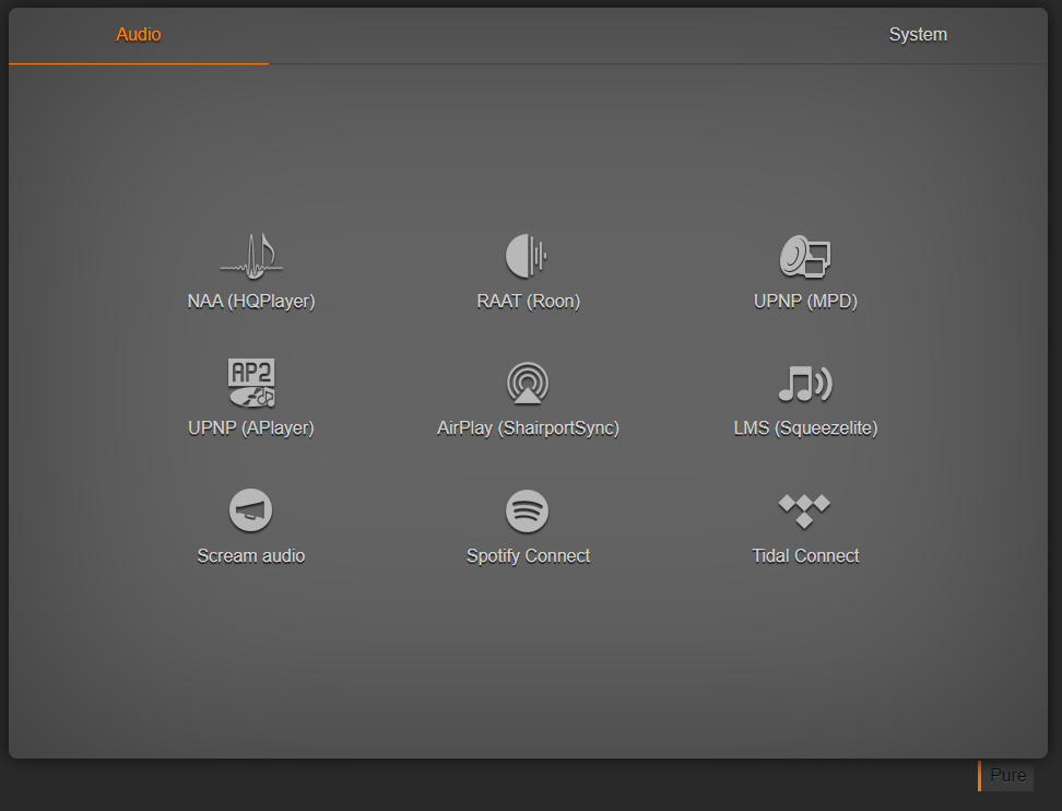

удалось закрепить состояние после выбора Roon и в System нажал на Apply settings and reboot
