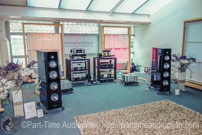

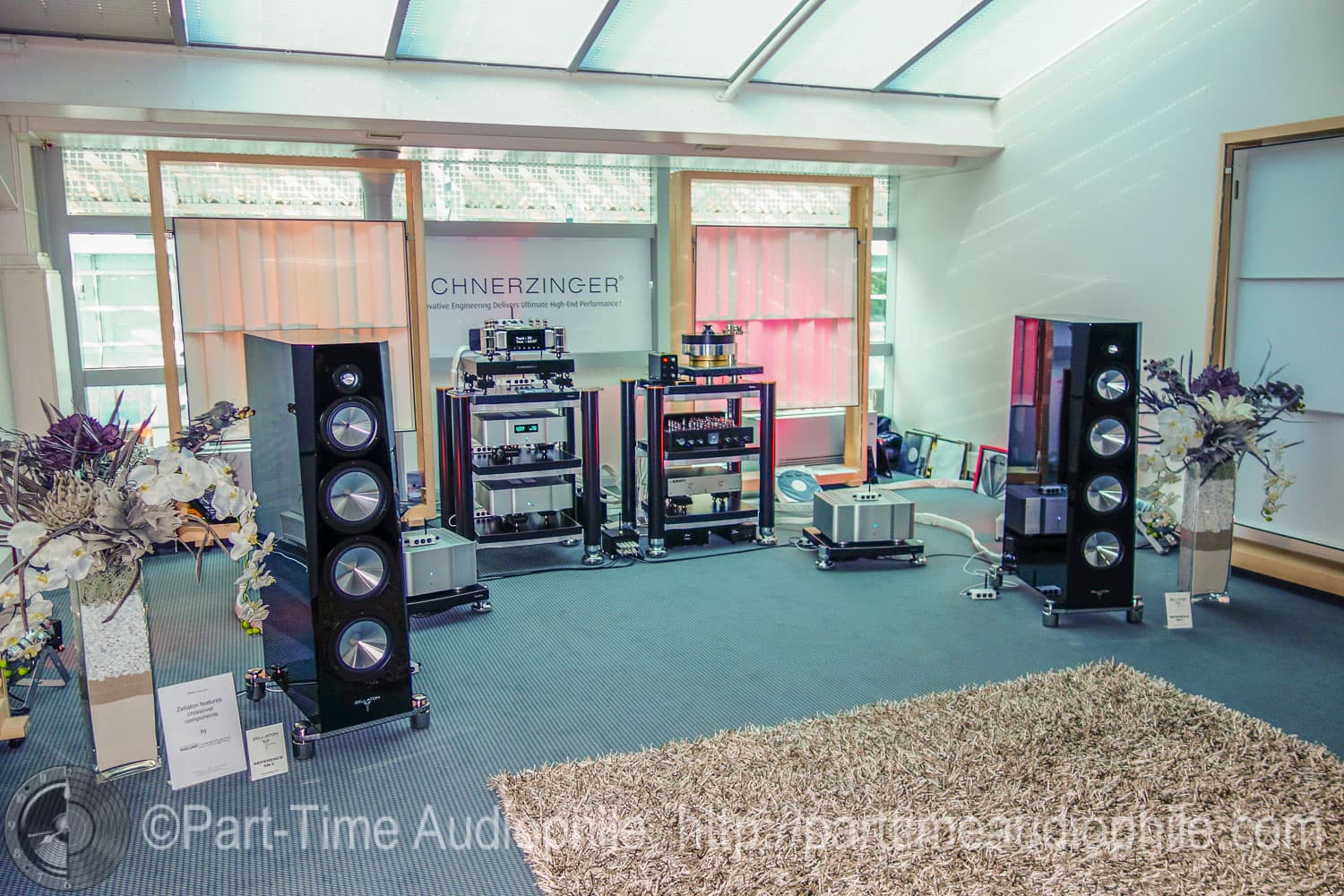

Там коллективное в том плане что в одном помещении собрались или так же как у нас распределенное общество тестировало?
Это было в комнате прослушивания Zellaton.

Эх, я вот смотрю на эту комнату и не могу понять насколько она хорошо подготовлена для прослушивания. По-хорошему, такие вещи сравнивать в хороших (поправленных по АЧХ) наушниках, чтобы исключить комнату.
