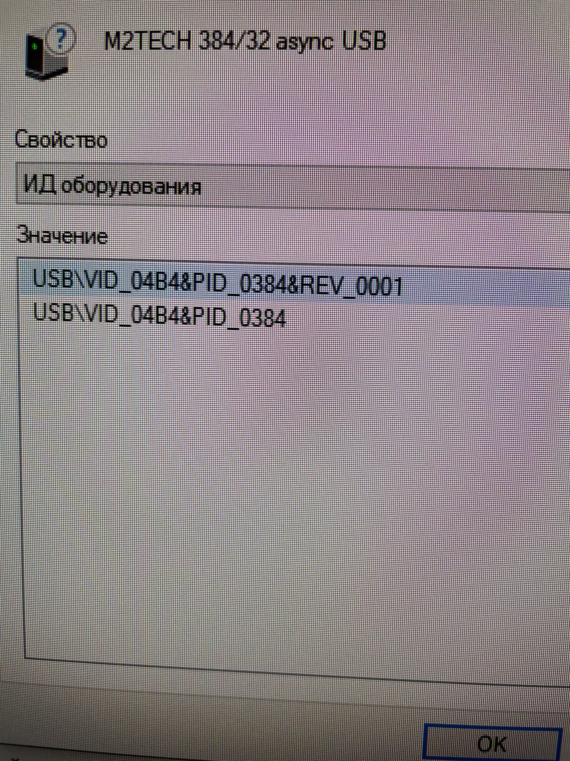

Тут само ядро не видит цап. Нужно поднимать историю. Я каким то чудом добавил пооддержку в старое ядро.

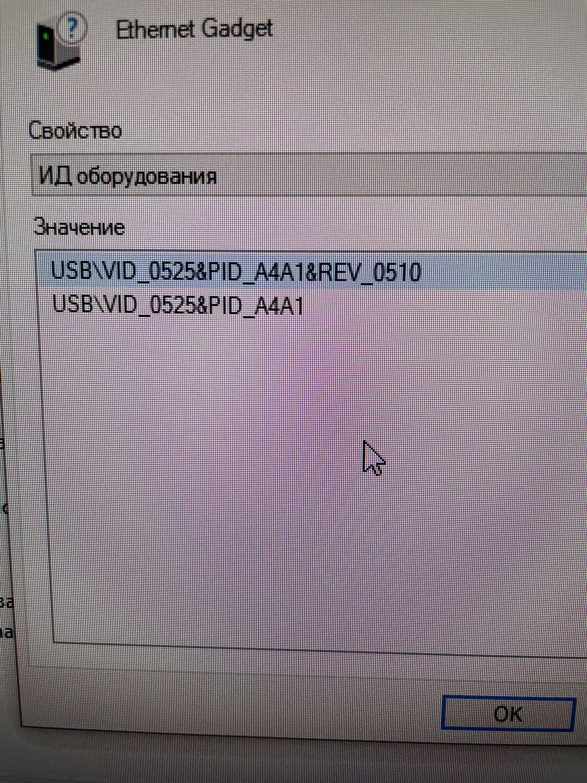

Подскажите VID и PID устройства.
А где это посмотреть, сорри за тупые вопросы

Ну почти…
Только мне нужны данные по цапу, а не по эзернет устройству.

Новое ядро должно узнавать ваш цап
