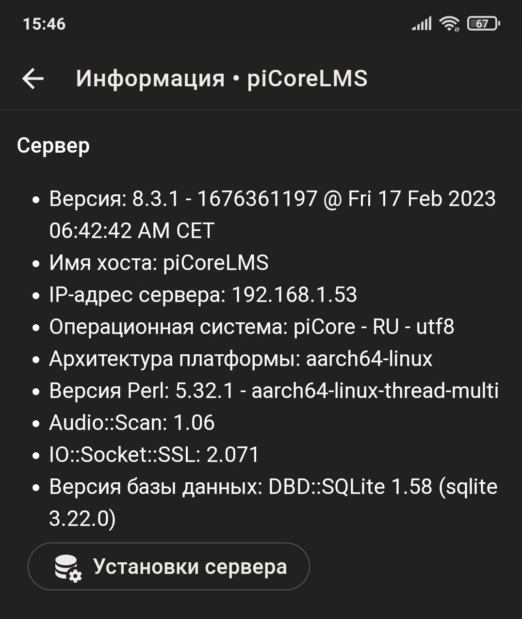

Друзья, а сервер LMS актуальной версии у всех нормально работает? Обновился сегодня и АПрендерер (через медиабридж) то не играет, то играет и прерывается, вдобавок в управлении через материал скин мистерия какая то, трек играет, полоска времени бежит, а кнопка треугольником (то есть ожидает нажатия для старта воспроизведения).
Роутер пробовать перезагрузить
А так остановился на этой у меня линукс
Спойлер
Обновляю только плагин кобуз
