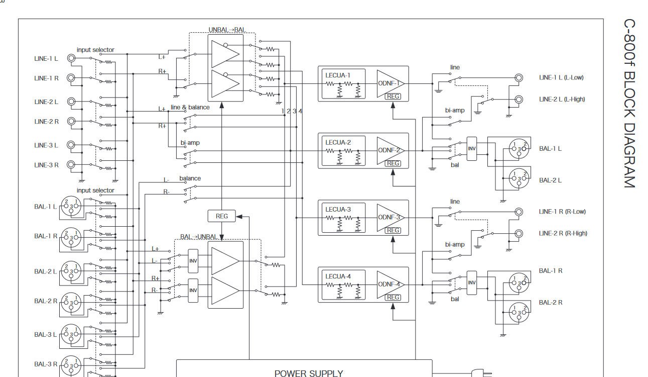

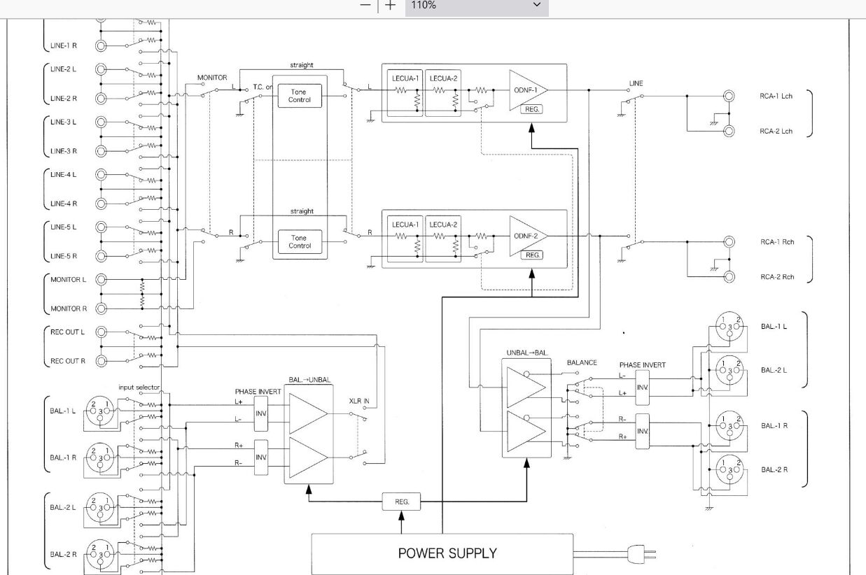

Предусилитель C-600f и C-800f.
Правильно ли что в 600 в отличии от 800 псевдо баланс?
C-600f
C-800f

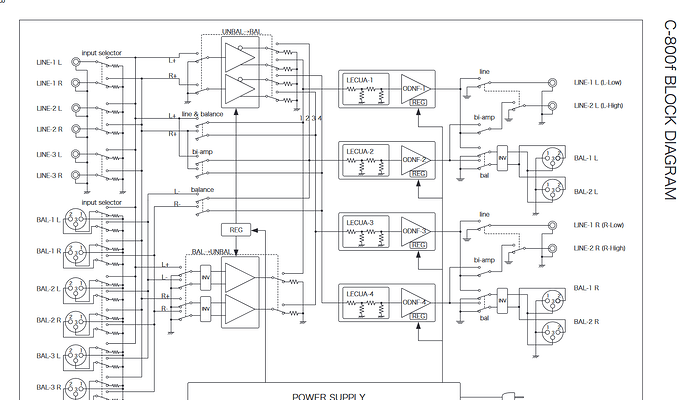

Судя по блок схеме оба балансные… Знать бы, что это за коробочка с обозначением INV.
Изменение фазы при балансном подключении
Я имел ввиду, увидеть бы принципиальную схему…
А так, 600й от 800го разничается только количеством входов.

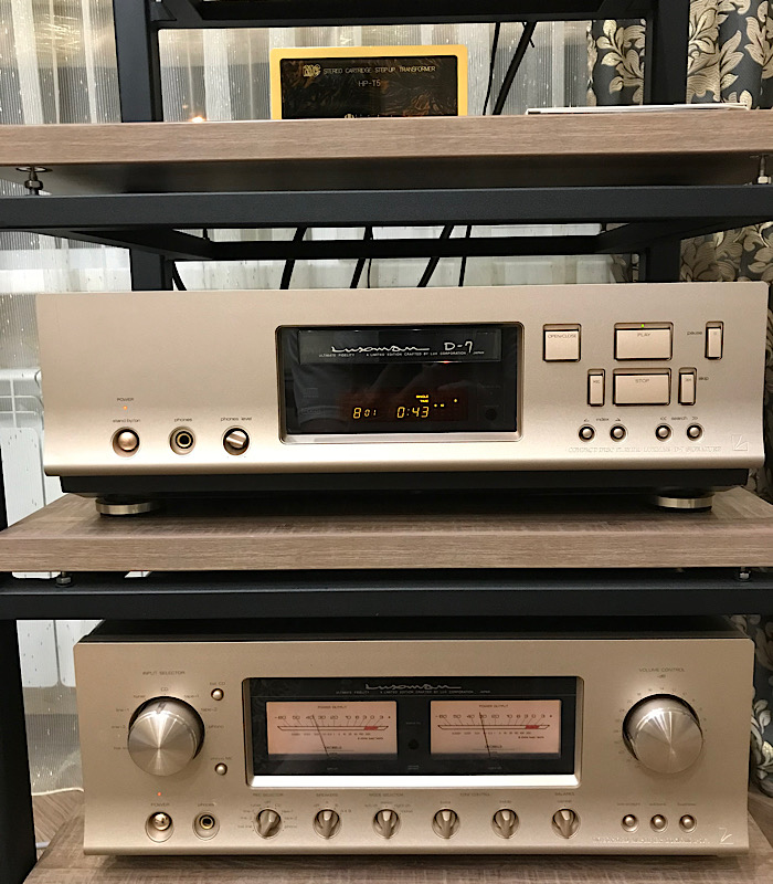

Принимайте к столику, Luxman L 507S & Luxman D7 , как то так.
36 лайков
Золото :1st_place_medal:, хорошо звучит Сева ролик прислал :clap:t3:

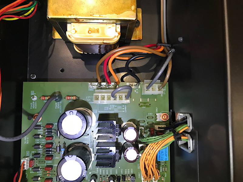

Господа, прошу помощи, есть Luxman D7 мультивольтаж , сейчас на 100в ,как перевести на 220в. Из того что я увидел при вскрытии , надо перемычку перекинуть на край , правильные мои мысли ?
Похоже на то.
Похоже вот переключенный.
Еще провод на phase sensor надо переставить.
Спасибо за подсказку !
Спасибо ,Виталий @gosvit ,все получилось в лучшем виде !

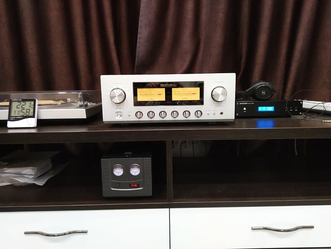

Вступаю в клуб. Уже месяц слушаю L-550AX, только положительные эмоции.
33 лайка
А, внизу понижающий трансформатор?
Или это фильтр?
Понижайка 242/106 . Продукция Андрея из Воронежа.
Это напряжение?
