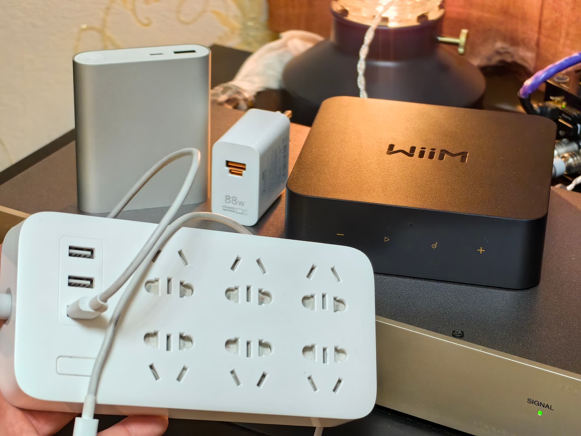

Штатный БП откровенно плох… из ЗУ от моего Хуавея (88Вт), Повербанка Сяоми и удлинителя Сяоми, последний оказался предпочтительнее… зу резковата, а повербанка наоборот, вальяжная… удлинитель где-то посередине.
Но вопрос по переходнику с USB Type-C на 5.5х2.5 всё равно открыт! МинВелы и БПС ждут своего выхода)

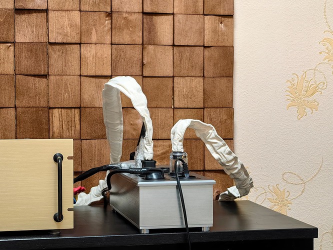

Сейчас вся система перепиливается… до кучи и силовые свеженькие 44лаб от Михаила @waka прогреваются)

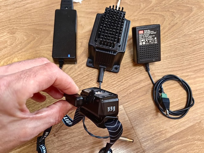

У себя подобный вопрос решил покупкой кабеля дюрасел по рекомендации в этой же теме. Покупал на озоне, что-то около 600 рублей. Разрезал и припаял разъем гх12 для лбп.
Вообще Виим к кабелю питания также чувствителен. Комплектный никакой, да по нему и видно. Штатный от телефона ксяоми гораздо лучше. А дюрасел толще чем ксяоми.

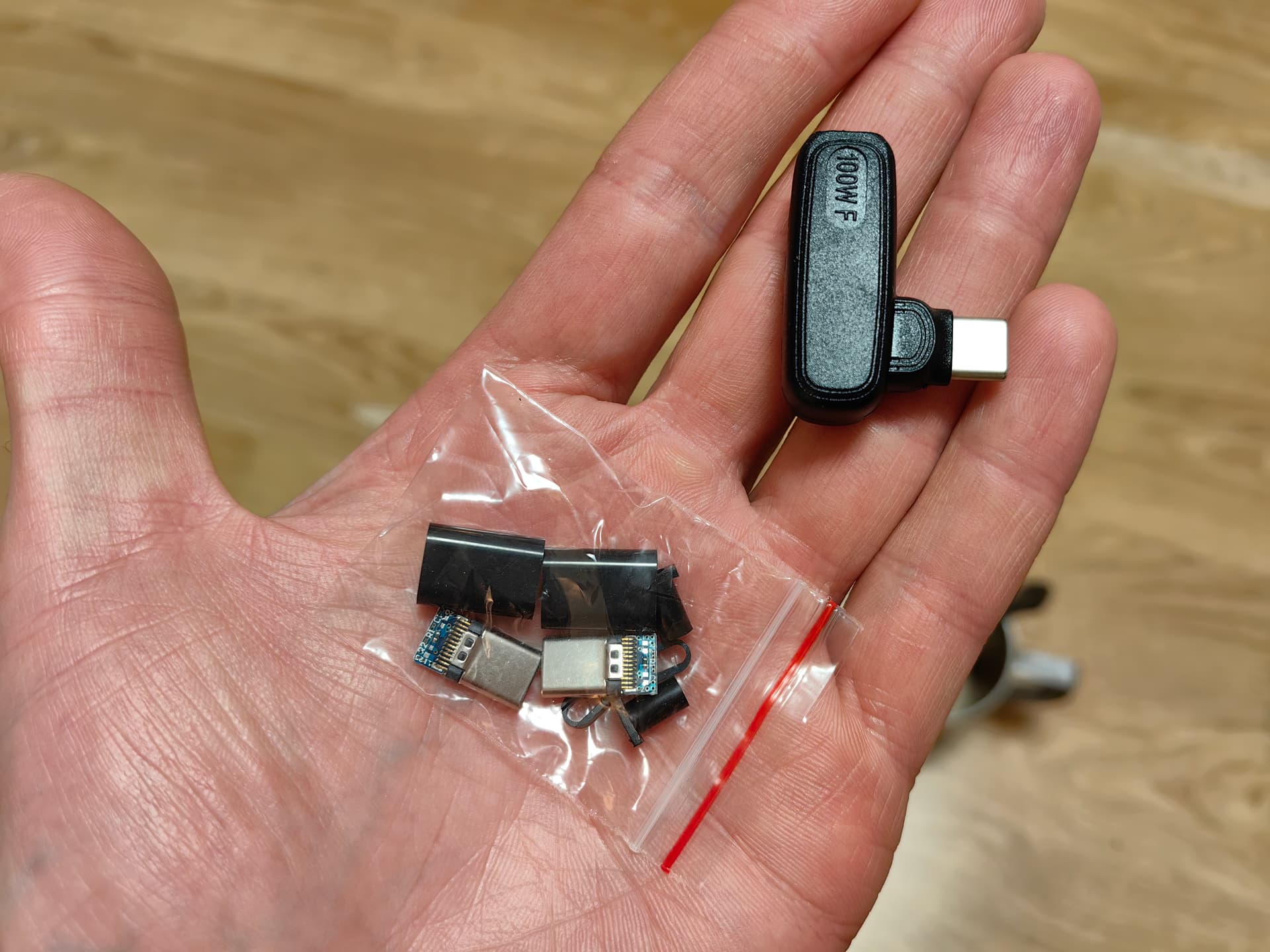

После того, как Алишный переходник не завёлся
Спойлер
Я заказал другой… есть и USB Type-C под пайку, позже чего-нибудь соберу :man_shrugging:
пс. такой https://sl.aliexpress.ru/p?key=lkFNUaS

В дюрасел минус идёт на экран, там в сумме сечение нормальное получается.
А вот плюс (красный вроде) гораздо тоньше, может даже и меньше чем 0,3 квадрата. Но толще чем все остальные проводки в кабеле.
Если интересно, то экран из блестящих проводков, а плюс цветом похож на медь.

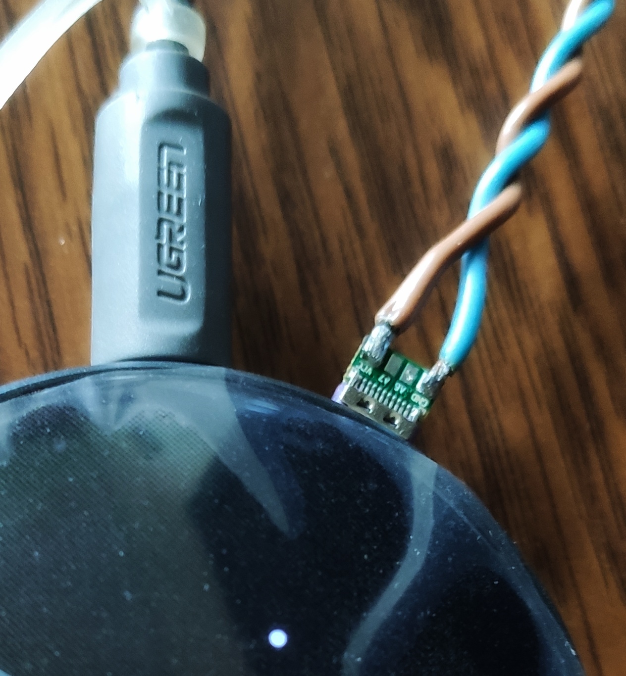

Ага, взять разъем с платкой под пайку
https://aliexpress.ru/item/1005002157154494.html?spm=a2g2w.orderdetail.0.0.35cd4aa6YvG8rW&sku_id=12000036214327173
Взять провод 0,75кв.мм. (18awg) и просто припаять. Эстеты могут утянуть термоусадкой, а мне и так сойдет.

Я не специалист в пайке, но на фото выглядит не очень серьезно. Фактически припаян только самый низ толстого кабеля. Понимаю что он облужен, но ведь все равно основная часть кабеля как в воздухе…
А какие варианты? Дальше вообще все миллиметровыми дорожками идёт.
Нормально там все припаяно. Другой вопрос - зачем шайбе 18AWG при потреблении ватт-полтора…
