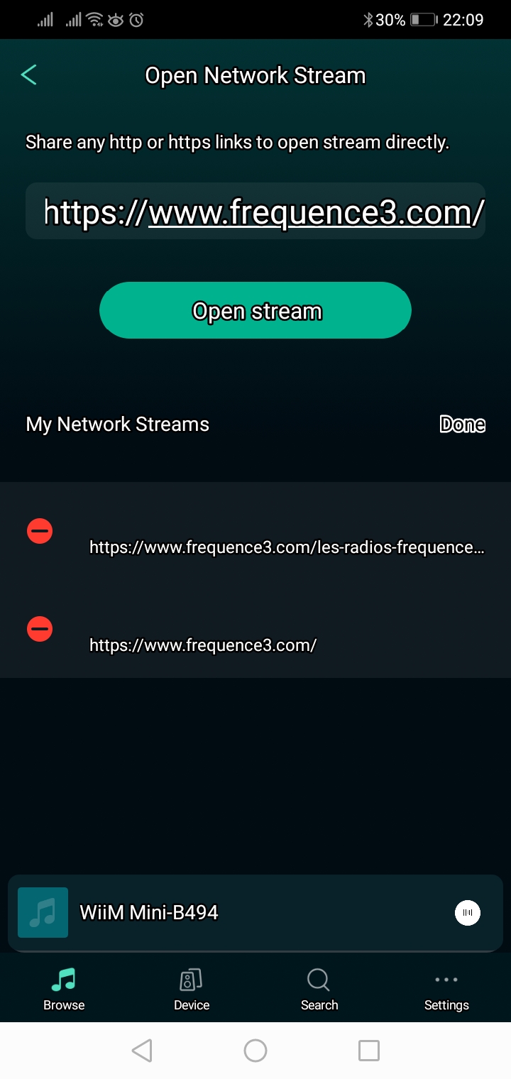

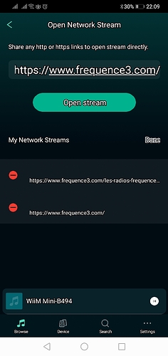

Если они работают на компе, то в шайбе можно наделать ярлыков с привязанным url’ом.

Помогите тупому. Делаю, как сказано - радио не запускается.
