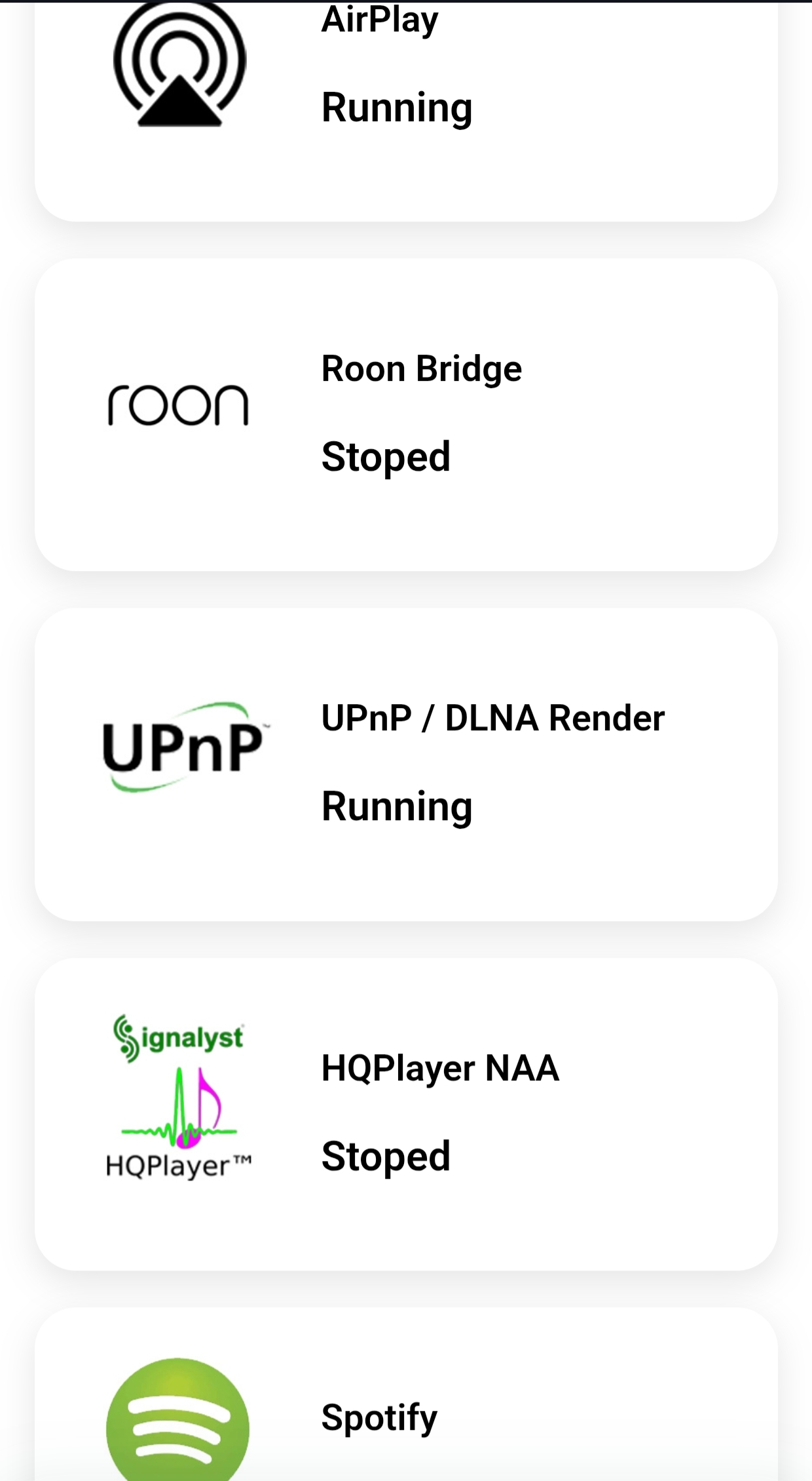

В системе Cellware Roon бридж, airplay, naa, DLNA-UPNP, spotify. В режиме DLNA два рендерера, один из которых open home. Управление стримингом из Bubble upnp, mpd, Linn Kazoo, esoteric и тп программ.

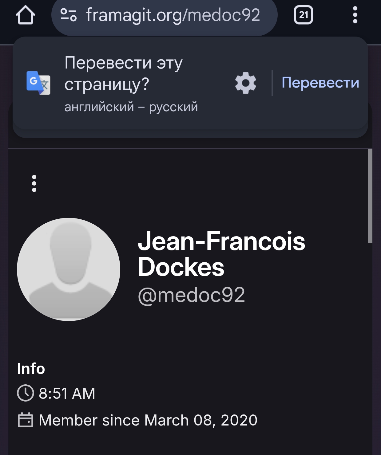

Автор софта - Жан-Франсуа Докс

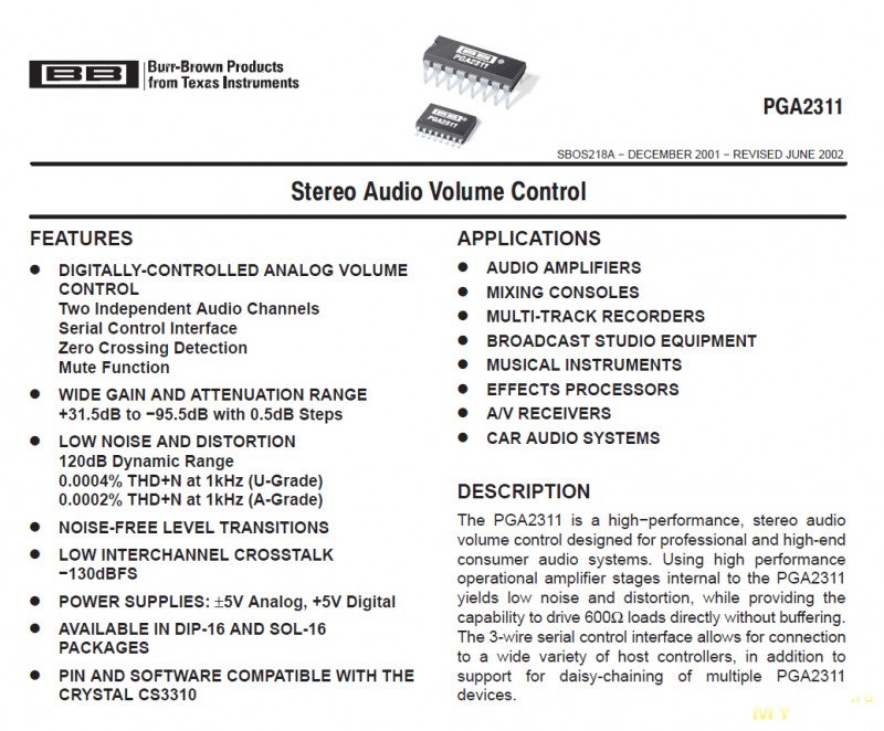

Производитель на выход 2311 поставил оу и сделал псевдобалансный выход, верно я по фоткам понял?
Два двойных ОУ, почему псевдо?

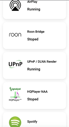

Вот что он умеет (собственно, как и все новые Гуси), это набор протоколов Cellware
Радио и стриминг из сторонних приложений со смартфона или планшета - по любому из протоколов, обозначенных выше. Сетевой эзернет кабель подключается к DR70. Переключаем вход цапа на Stream.
Планшет или смартфон должен быть в одной и той же домашней сети с DR70, доступ к интерфейсу CellWare для включения-отключения протоколов из браузера по http://dr70.local
После включения нужного протокола, на цап можно отправить стрим из выбранного вами приложения, поддерживающего этот протокол.

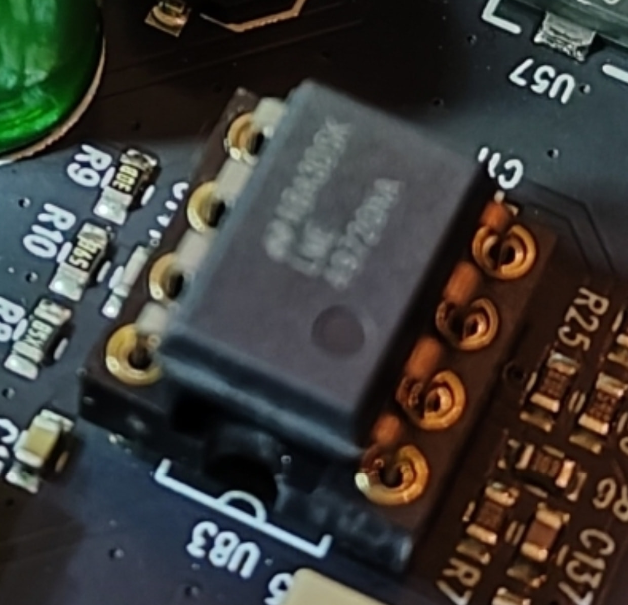

Михаил, добрый вечер!) А операционные усилители эти легко заменить самому? Они же там в пазы просто как-то вставляются и вынимаются из них? Пинцетом можно? Руками, наверное, лучше не трогать? Нет опыта, никогда не менял. Правильно ли я понял, что смысл их менять есть, и чем ОУ лучше, тем лучше?) :slightly_smiling_face:
Потому что PGA2311 не баланс. Балансный выход это тогда, когда тракт от начала и до конца имеет балансный сигнал.
Я хз, но это один из лучших регуляторов, эвер. Декларирован для профессионального использования и высокого конца.
Спорное утверждение. РГ на перемножающем ЦАП будет поинтереснее, ML такими балуется, емнип. На PGA2311 можно сделать балансный РГ, но тогда нужно два таких корпуса.
Очень легко. Открутить 4 болта сзади по углам и два снизу корпуса. Выдвинуть аккуратно назад плату на треть.
Достать штатные ОУ из кроваток. Установить новые. Полярность надо соблюсти. У кроватки есть полукруглая выемка - там пин 1, соответственно вставляем ОУ. Если ОУ куплен в кроватке, то совмещаем выемки. Если без кроватки, то на корпусе будет выбита точка, символизирующая пин 1. На фото видна набитая точка на штатном ОУ:
Можно аккуратно покачивая вынуть и вставить руками. Перед этим руками схватиться за батарею, чтоб разрядиться)) Шучу. Можно у жены украсть латексные перчатки, если страшно))
А можно специальный пинцет купить:

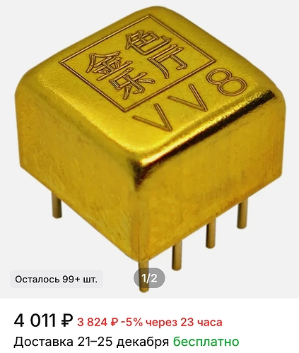

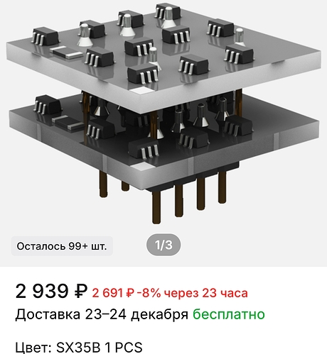

На звук ОУ влияют очень существенно.
Так что рекомендую сменить штатные босяцкие на что-нибудь приличное. Пример с картинками выше.
Важно! Покупаем двойные (dual opamp) операционные усилители для сокета Dip8. Они бывают также сингл - это не те. Нужна пара одинаковых двойных ОУ.
Важно! Соблюдаем полярность, как написано выше!
Важно! Если чип поставляется в кроватке, как здесь:
— руками вставлять и извлекать, держась за кроватку, вместе с его кроваткой, не пытаться вытянуть сам чип за голову!

THD+N 0,0002% - в DR70 стоит грейд А.
