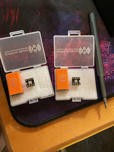

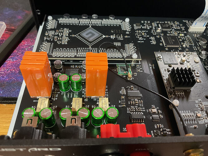

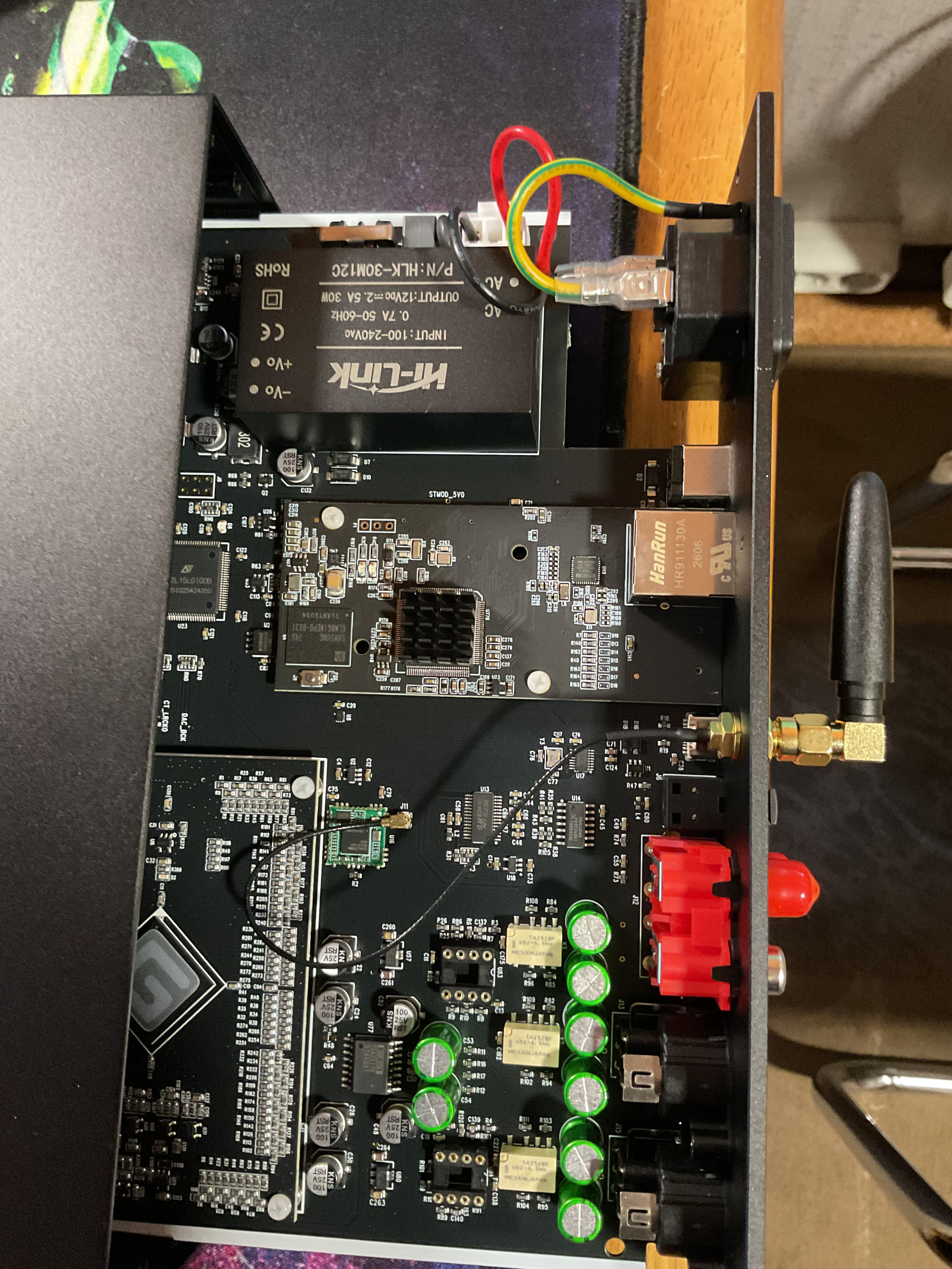

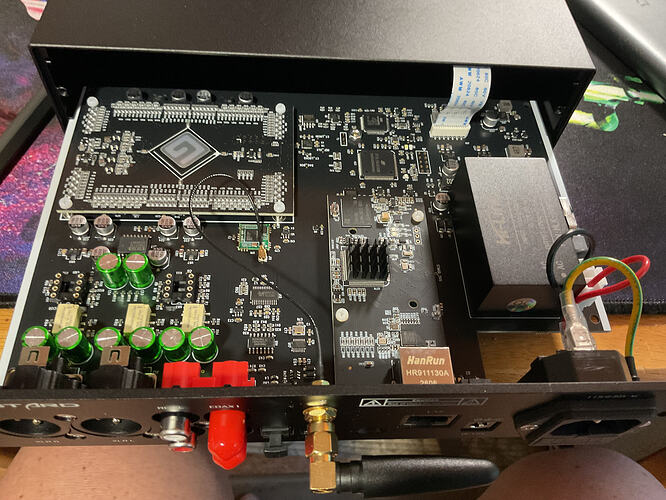

Пришел и мой DR 70. В комплекте было куплено 2 двойных Burson V6 Classic. Включил, проверил, настроил и отключил. Разбор еще проще чем в первой ревизии. Сзади 2 винта и снизу 2. Плата выезжает вся. Шлейф сделан по другому. Провод земли тоже в другом месте. Не знаю, что еще поменялось, но прошивка из коробки уже 129. Пока не обновлял. Послушал сначала свои тестовые треки на старых LME. Понравилось из коробки. Звук такой, какой хотелось. А когда заменил на Burson, то понял, чего я был лишен все эти годы… Силовой - серый рыцарь мк2. Он уже отогрелся полностью. Попробовал стриминг и AirPlay с Яндекс музыкой. Все удобно и с великолепным звуком. Пока использую стримером WIIM Ultra. Соединил по USB AQ pearl чере переходник B-type C. Фильтры не проверял, зафиксировал NOS. Я доволен полностью из коробки. Совсем другой звук, чем звенящий Sabre ES9039 мобильный в усилителе. Пока для меня конечная :grinning_face:

Ну вот и сложил я пазл. DR70 + AH70 + Burson V7V Pro Dual. XLR между dr и ah, далее Focal Elegia и LCD2C по балансу. Ну что могу сказать, комплект вышел очень гармоничным, по звуку ничего не раздражает. Очень эмоциональная и детальная подача. ЦАП в режиме NOS, в 768 и дсд апсемплит рун или hqpplayer. Сравнивал с вторым аресом+singxer. Очень сложно найти различия (без смены оу различия были, адрес пел поинтереснее). Апгрейда фактически не состоялось, просто шаг в сторону. Но послушать это того стоило.
Сразу с козырей зашёл :sign_of_the_horns::grinning_face_with_smiling_eyes:
Какие козыри то)) Там по схеме сумматор-фильтр.. А лучше туда из современного это AD8599…
Не знаю, что там за сумо, но мне все нравится. :blush:
